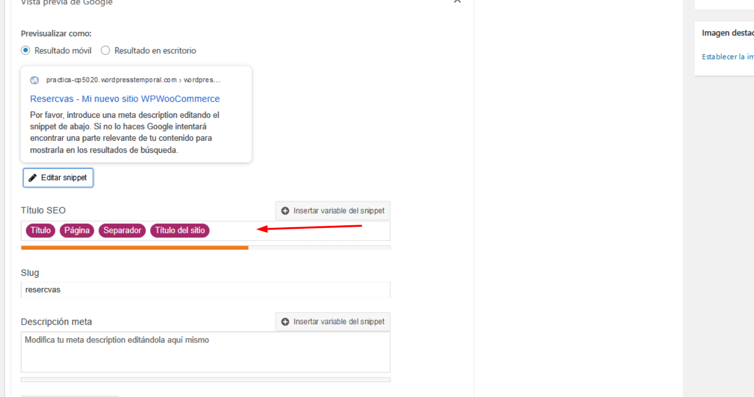

Hola Pedro,
Disculpa si no logre comprender bien tu consulta, desde Yoast Seo tienes las opciones habilitadas en cada pagina un entrada donde puedes editar los títulos que deseas aparezcan.
Screenshot(152)

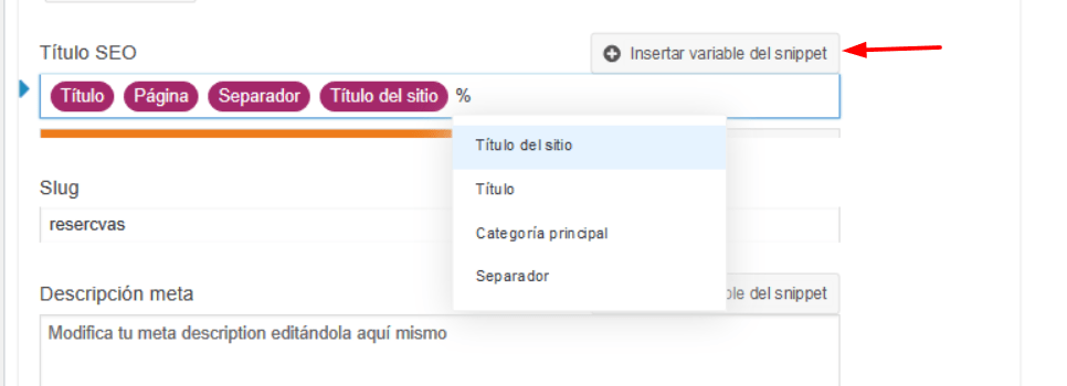

Debes tener en cuenta que si deseas personalizar todo el titulo de la pagina no debes agregar ninguno de las variables snippets ya que por ejemplo si añades titulo el sistema agregar el titulo de tu pagina como parte de este nuevo titulo que estas construyendo
Screenshot(153)
