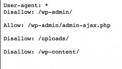

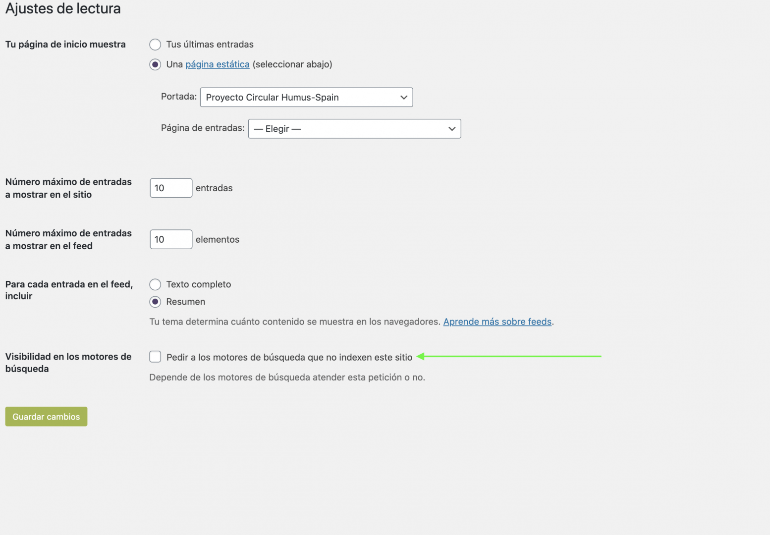

Porque me dice Yoast que estoy bloqueando los robots cuando como puede verse en el adjunto la casilla está desactivada?
Screenshot 2022 03 26 at 12.30.26
Screenshot 2022 03 26 at 12.29.57

Hola Alberto.
Prueba a desactivar el plugin ( Sin eliminar ) y lo vuelves a activar.
Revisa si después de eso desaparece el mensaje.

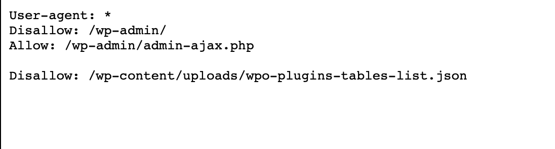

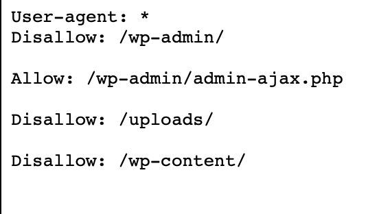

Hola Alberto.
Ok el archivo robots.txt se encuentra en la raíz de la instalación.
-> https://iberianpets.com/robots.txt
Lo que veo que estas bloqueando la carpeta wp-content que es donde se encuentra tu plantilla.
Revisa este articulo:
-> https://www.webempresa.com/blog/robots-txt-en-wordpress-que-problema-tienes-googlebot.html

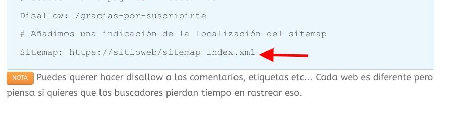

Al final del articulo veras que tienes un ejemplo de robots que puedes utilizar, solo copiar y pegar, lo unico que tienes que hacer es modificar la ultima linea del sitemap por la de tu sitemap:

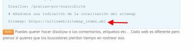

screenshot www.webempresa.com 2022.03.26 14 25 04

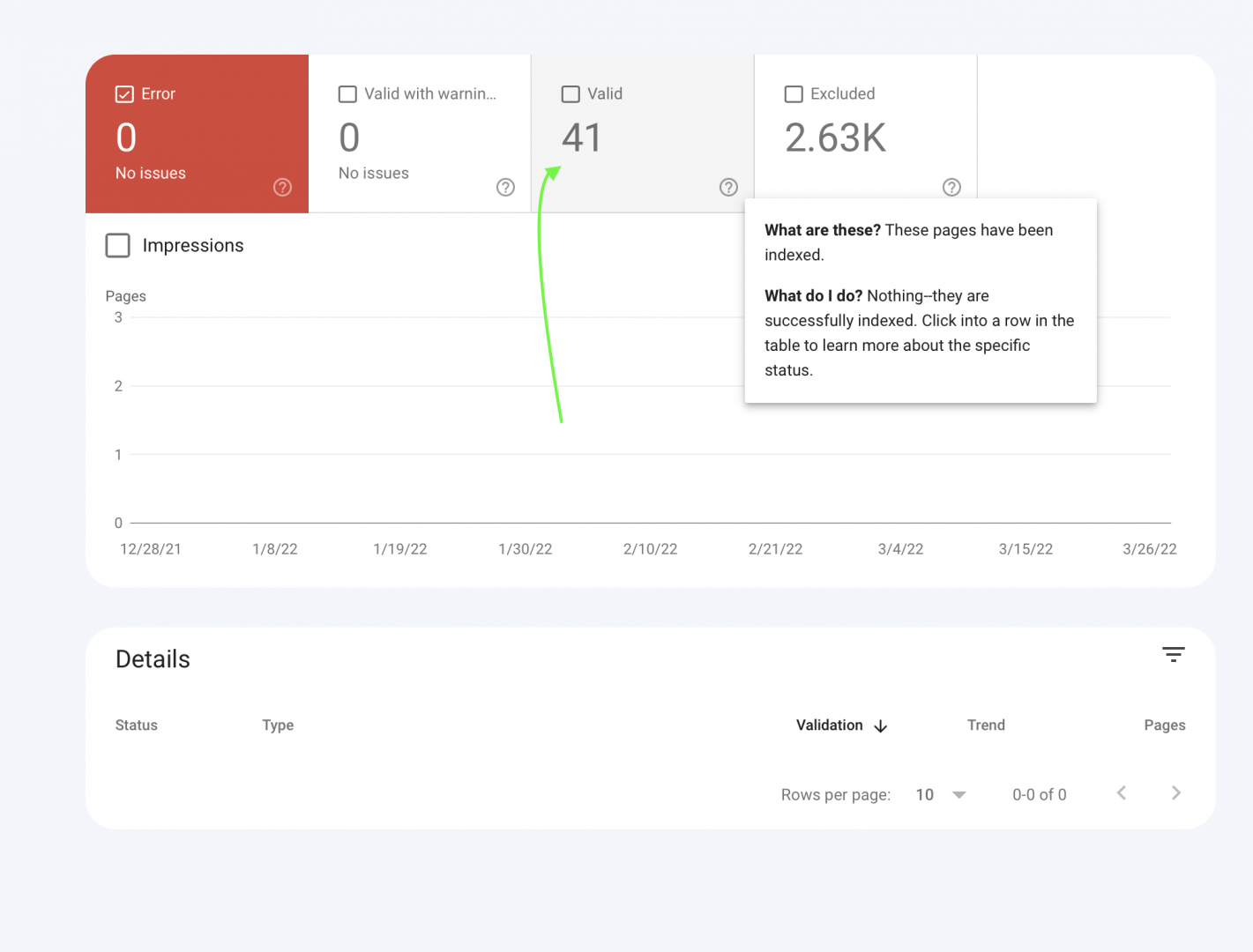

En search console me indica que hay 41 páginas indexadas...en onces como es posible que se hayan indexado estas páginas si en robots hay un disallow
Screenshot 2022 03 28 at 13.16.23
Screenshot 2022 03 28 at 14.29.06

Respuestas: 42214
Hola Albero.
Enlaza las URL que tienes en los Sitemap, el Robot revisa el Sitemap y si la URL Carga la indexa directamente.

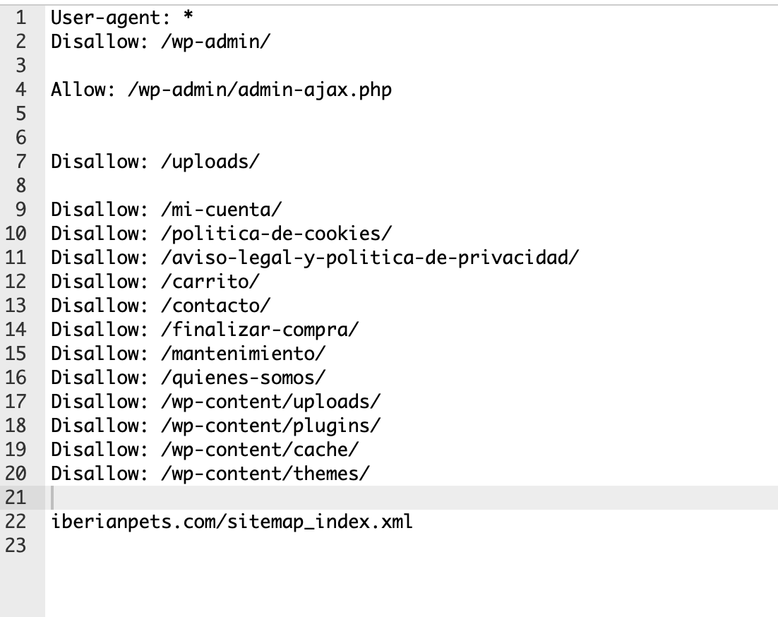

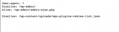

Vale, te adjunto como queda robots...he puesto el site-map al final, los disallow les he puesto porque en Screaming-frog veo que a veces se indexan, por ejemplo wp-content/ uploads aparecen varios, no se cual es el criterio porque hay más de 2000 subidas de producto y sólo aparecen unos cuantos..
Screenshot 2022 03 28 at 15.04.41

Hola Alberto.
Vale genial me parece bien como lo tienes, solo cambia lo del sitemap por lo siguiente:
Sitemap:  https://www.iberianpets.com/sitemap_index.xml
