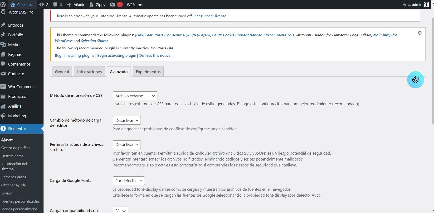

Ingresa a Elementor > Ajustes
Haz clic en la pestaña de avanzado y compártenos una captura de como tienes el primer ítem que sería el de carga de css.

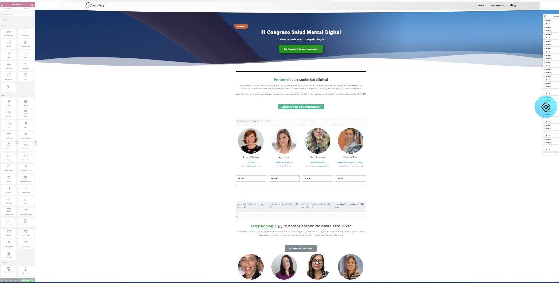

El optimize está bien, mira como se ve en elementor editar y luego en normal. Si es una página de cibersalud.es
Captura de pantalla 2022 03 27 174843
Captura de pantalla 2022 03 27 174936

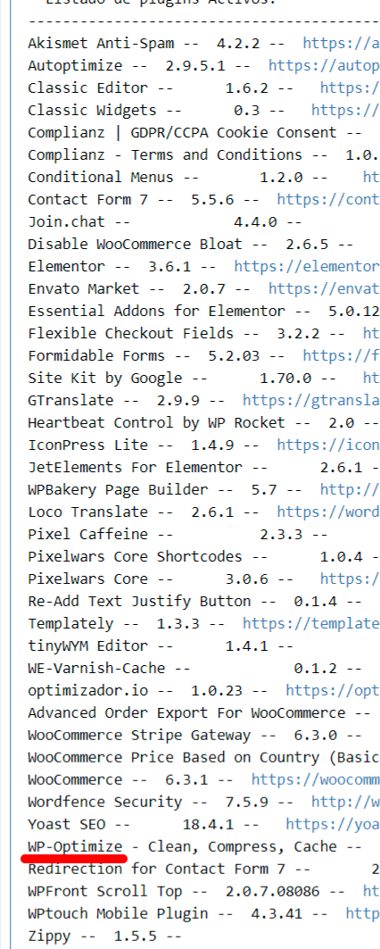

Lo de auto-optimize yo lo tengo, pero no entiendo a qué te refieres con el complemento de cache
Respondido : 27/03/2022 5:35 pm
Respuestas: 12047
Hola Juan,

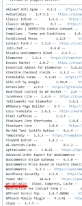

Tienes wp-optimize:
Este trabaja en relación a la base de datos, verifica instalar el que te comente previamente y vaciar la cache del mismo, también has hecho ya los demás puntos que te compartimos? has visto el video? por favor lee detenidamente los mensajes y realiza los pasos que te compartimos de lo contrario no podemos garantizarte que sea un error de los que esperamos.

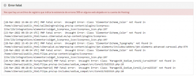

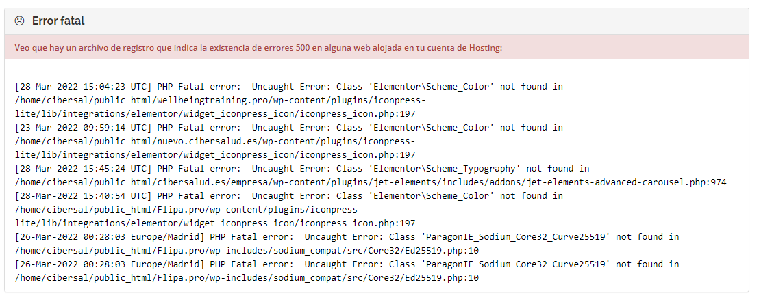

Primero que nada desde el asistente virtual stephan figuran unos errores fatales
Revisa la estructura de la pagina que presenta el problema por si has colocado algun codigo incrustado y dicho codigo puede que este causando conflicto en la visualizacion final de la pagina
Por otra parte siguiendo con el primer punto desactiva todos los plugins no requeridos y valida el comportamiento de la pagina.
