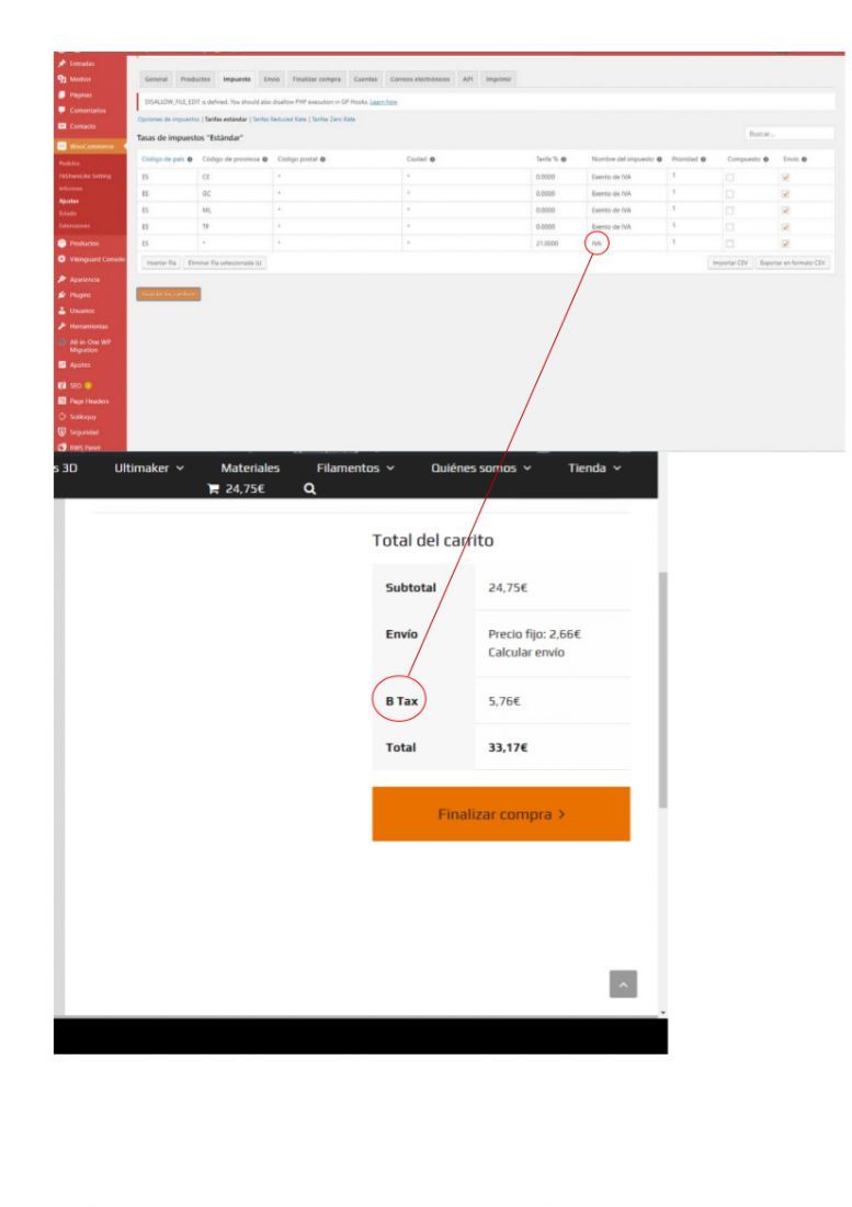

He seguido todos los pasos y no ha funcionado... agrego una captura de pantalla....
Cuando guardo los cambios en en tasas de impuestos "Estándar" aparece (No se han encontrado tasas de impuestos que coincidan) después voy a opciones de impuestos y otra vez a tarifa estándar y aparece B en código de provincia cuando tenía asterisco* y B Tax en nombre del impuesto cuando yo había puesto IVA... ¿cual es el motivo por el que cambia? gracias.

captura imagen IVA B Tax

Hola Jaume.
.- Accede a woocommerce -> Ajustes
.- Selecciona la pestaña " Impuestos " y " Tarifa estándar "
.- Selecciona el impuesto con el nombre B tax y pulsa en el botón inferior " Eliminar fila seleccionada"
.- Pulsa en el boton " Añadir fila " y añade los datos del nuevo impuesto.

NO funciona, nos aparece siempre Tax en el carrito... de dónde viene esa palabra.... dónde está la raíz para poderlo cambiar !!! no hay manera.... ¿qué es lo que tenemos mal configurado?
Respondido : 14/02/2018 4:10 pm
Para detectar si ese es el impuesto, elimina el impuesto de 21% y verifica si desaparece B Tax
Si sigue apareciendo es posible y aplicando 21% a pesar de no tener ese impuesto, es posible que sea debido a algún plugin adicional que esta causando esto, puede ser un plugin relacionado con tu tienda o algún plugin de optimización, tendrías que ir probando desactivando los plugins.
