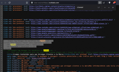

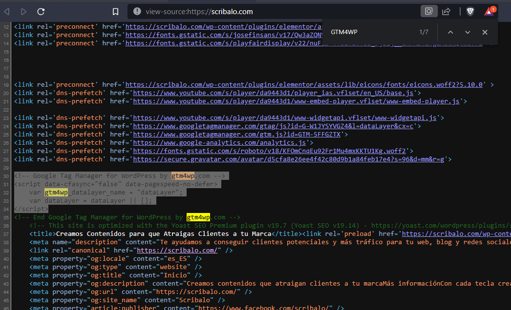

He colocado la línea de código en el header.php del tema como sale en el vídeo. Espero que esté bien, pero no sé cómo verificarlo.
Respondido : 16/01/2023 10:18 am
Respuestas: 20420
Hola Elizabeth,
En este caso veo que se están mostrando algunos códigos de Analytics en tu sitio web por lo que entiendo lo añadiste de forma correcta
Sin embargo, si deseas puedes enviarnos algunas capturas del archivo donde añadiste el código, de esta forma podemos revisar con mayor detalle.
Respondido : 16/01/2023 12:40 pm

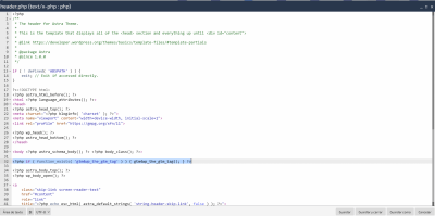

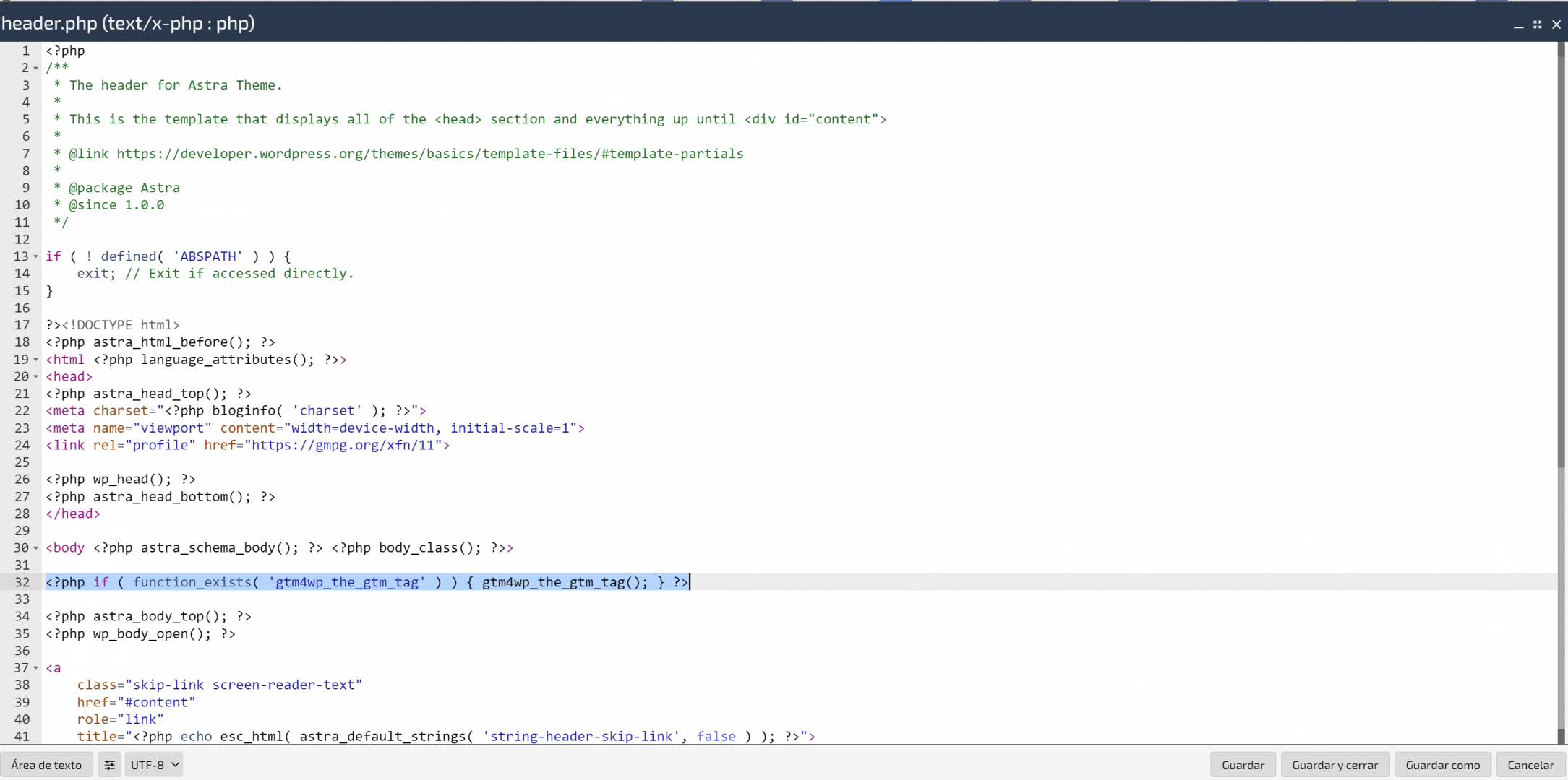

@karen te paso el pantallazo del código que inserté en el header.php del tema. Eso era lo que decía el plugin que debía hacer.
Pantallazo Código en Header.php
Respondido : 16/01/2023 1:36 pm
Respuestas: 20420
Hola Elizabeth,
En este caso veo que está bien añadido y se está aplicando en el sitio web, lo siguiente es comprobar dentro del plugin te permite ver todas las opciones de analítica de tu sitio web.
