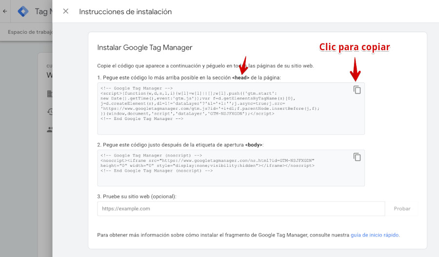

Una vez configurado, Google Tag Manager te muestra un fragmento de código que será el que tienes que añadir en tu sitio web.
Script de GTM para el head

Tras aceptar las políticas del servicio, se abre una ventana modal o popup mostrándote los códigos para <head> y <body> que tendrás que añadir en tu sitio WordPress.
Google Tag Manager - Crear cuenta - Códigos para WordPress

Copia desde la ventana emergente de Tag manager el primer fragmento del código para la sección <head>. Puedes hacer clic en el icono    para copiarlo en el portapapeles de tu ordenador.
Google Tag Manager - Copiar código para head

Vuelve a “Tag Manager” y copia el código para la sección <body>. Haz clic en el icono    para copiarlo en el portapapeles.
Google Tag Manager - Copiar código para body
