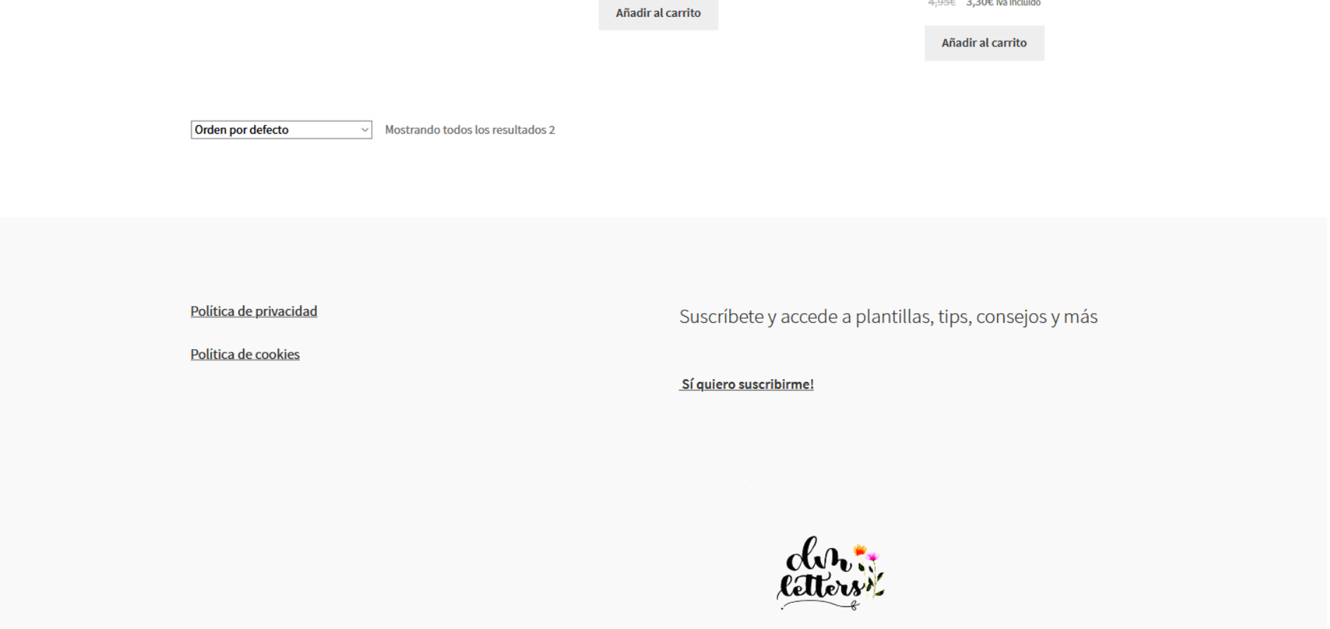

2.¿Cómo editar el footer para poner una foto, es que me sale duplicada, yo creo que es porque llena espacios con la misma foto, saben cual tiene que ser la medida de las fotos en el footer?

Puedes indicarnos como estas añadiendo la imagen en tu footer o en que sección, ahora mismo esto es lo que logro ver
Screenshot

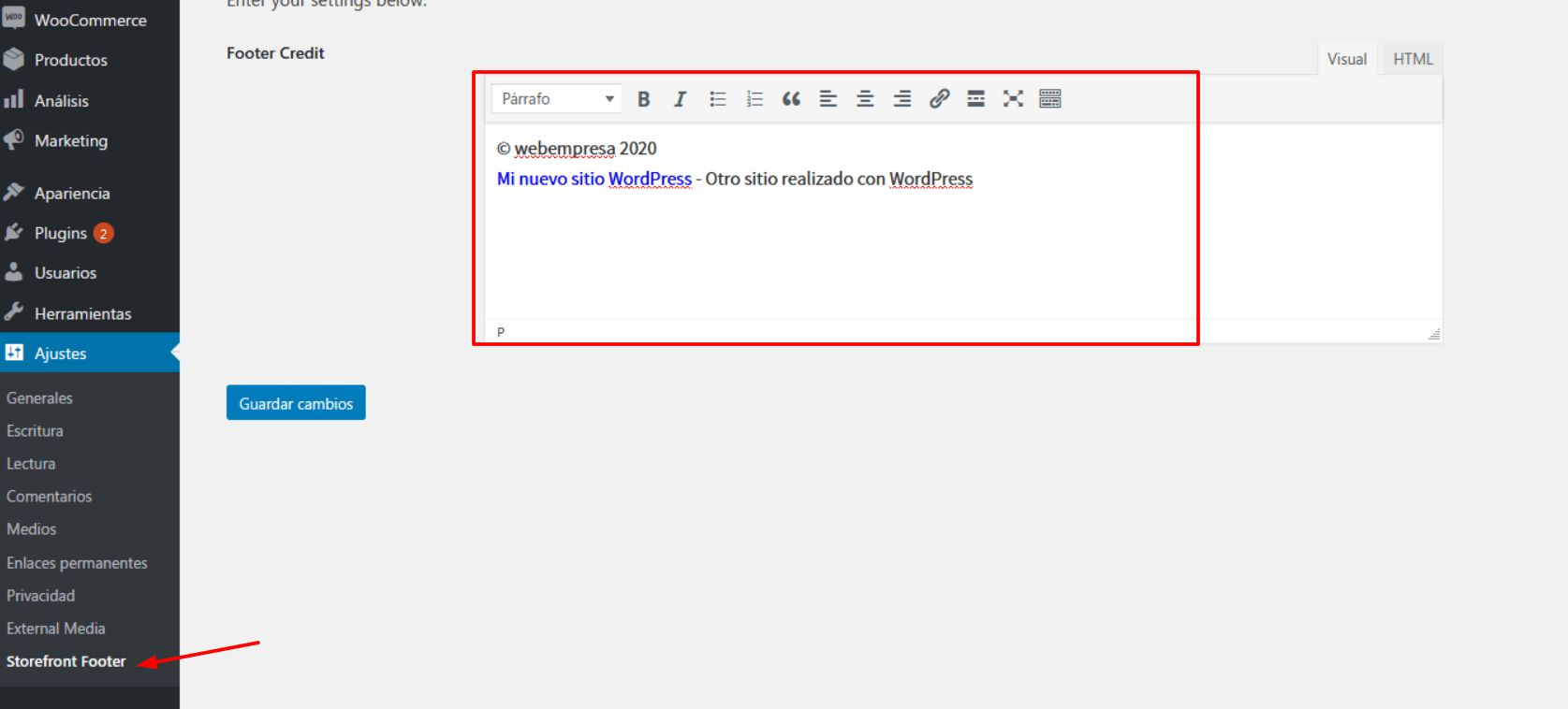

Para editar el copyright en el footer de storefront puedes usar dos opciones
1.- Usar el siguiente código que debes añadir en el function.php del tema hijo
function storefront_credit() {
<div class="site-info">
© Webempresa 2020 <br/> <a href="https://tusitioweb.com" target="_blank" title="webempresa" rel="author">Webempresa - Mi texto personalizado</a>
</div><!-- .copyright del sitio -->
<?php
2.- Puedes usar un plugin con el cual puedes editar el copyright desde el backend de tu sitio-> https://es.wordpress.org/plugins/storefront-footer/
Una vez lo instalas debes ir al apartado Ajustes -> Storefront footer y añadir el texto que deseas
Screenshot
Comprueba esto y nos comentas
