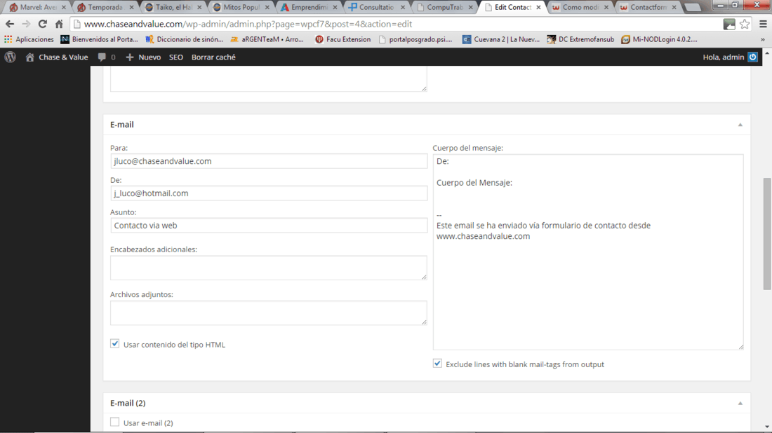

Johnny! vi el hilo y el video, y es lo que ya habia probado y fijado.
te paso las capturas de pantalla de como tengo configurado el plug in. hace unos minutos me figuro una actualizacion del plugin, lo realice volvi a probar y siguen sin llegar los mails.
Muchas gracias!

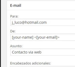

En la segunda captura de pantalla que has enviado se ve que en el campo De tienes puesto el valor [your-name] .
Tendrías que probar a cambiar el valor de esta campo, a ser posible usando una dirección de email que use el mismo dominio que el de tu web y que tendrías que tener creada. Por ejemplo, podrías probar a poner algo así:
Contenido solo visible a usuarios registrados creada para que te funcione.

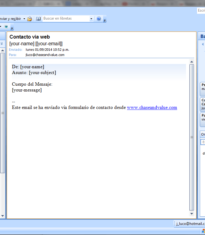

gracias por la respuetsa, habia puesto ese mail como prueba. ahi puse uno que sea @chaseanvalue y llego, pero como spam. hay alguna configuracion que deba hacer desde el plugin para que entre directo a la bandeja de entrada?
Aunque llego el mail lo que no llega es con los datos puestos a la hora de enviar el formulario, llega vacio. Le puse las etiquetas de nombre, telefono, mail y el cuadro de consulta, los complete para probar pero llegan vacios, que me estoy perdiendo? te adjunto un nuevo print.
Muchas gracias!

Prueba cambiando el cuerpo del mensaje ya que el asunto [your-name] <[your-email] puede ser interpretado como spam.
Respondido : 02/09/2014 5:37 am

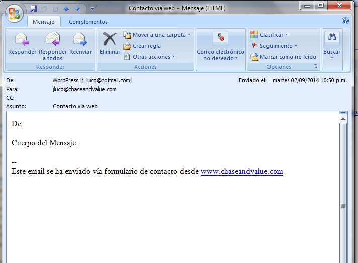

Hola!
ya pude hacer que entren directo a la bandeja de entrada.
Pero llega vacio, sin los datos que escribo en el formulario cuando lo completo.
Que puede estar pasando?

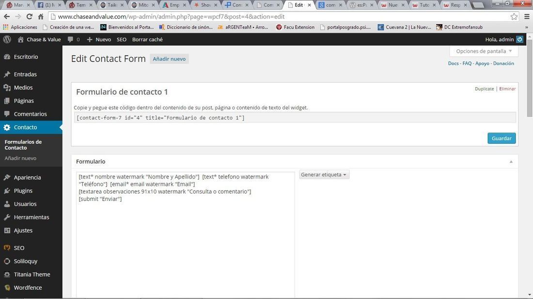

Respuestas: 38
Hola! dale te paso la configuracion que estoy usando

En el campo Cuerpo del mensaje coloca el siguiente disco y comprueba si así te llegan los datos:
De: [nombre]
Teléfono: [telefono]
Cuerpo del Mensaje:
[observaciones]
Este email se ha enviado vía formulario de contacto desde nuestra web
Respondido : 04/09/2014 11:21 am
Respuestas: 38
Hola Pablo!!!
muchas gracias ahora si quedo genial el formulario, funciona todo muy bien.

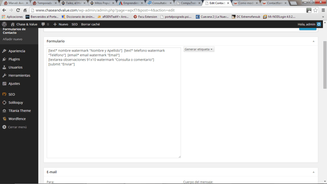

Me quedo la ultima pregunta, hoy entre desde el movil para ver como va quedando la pagina, y vi que el cuadrado de "textarea" queda muy grande, como que no se ajusta a la pantalla. En cambio el resto de los campos si.
Hay alguna posibilidad de poder arreglarlo?
Muchas gracias!!!
Respondido : 05/09/2014 3:43 am
Podrías generar una nueva etiqueta de Área de texto, puedes definir el valor del campo rows para que el recuadro sea mas pequeño, luego el código que genera en el formulario izquierdo.
