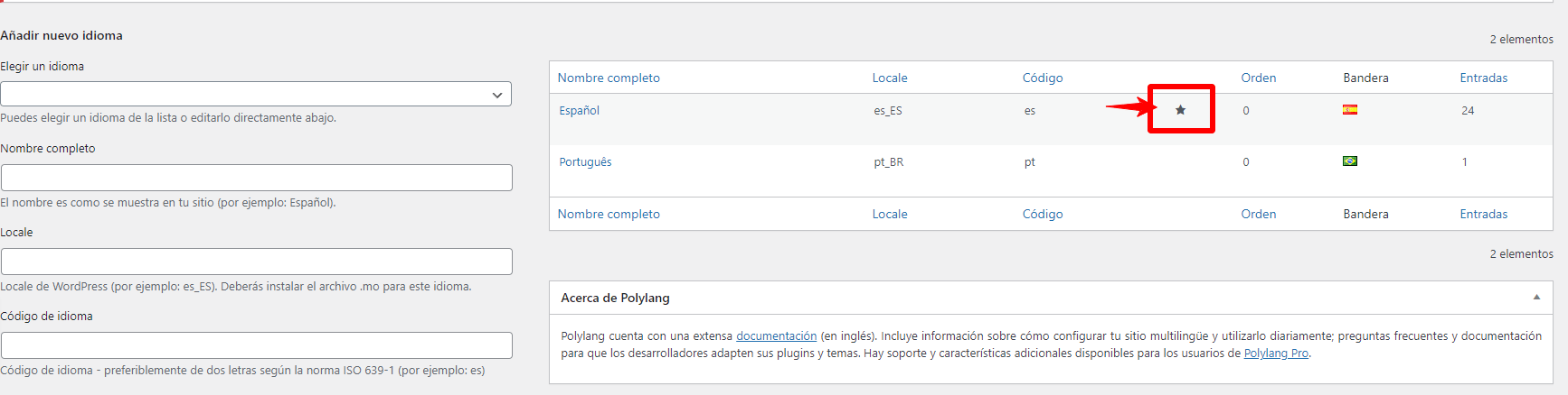

Una vez realices esto comprueba estés asignando el idioma principal que deseas cargue polylang en tu sitio web, para ello debes acceder a Idiomas -> Idiomas

En cuanto al idioma, sí está fijado el español como predeterminado en el plugin.

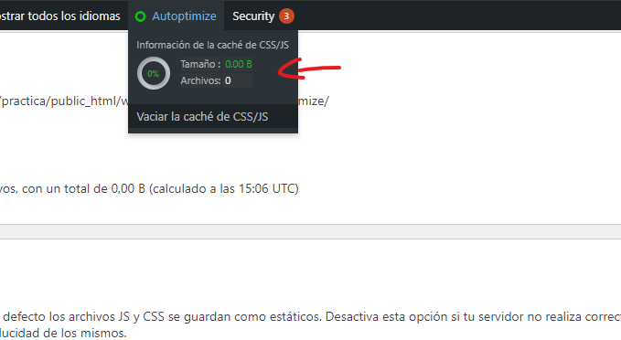

Lo primero que puedes probar es borrar la cache que tengas almacenada con el plugin de Autoptimize y WP-Optimize, para ello lo primero es borrar la cache de CSS y JS que almacene Autoptimize desde las opciones de la barra superior

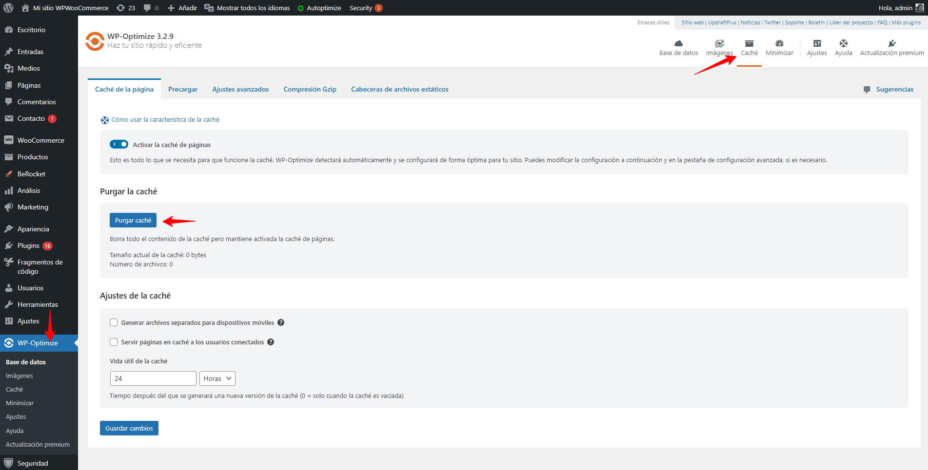

Luego ingresa a WP Optimize y en las opciones de cache pulsa purgar caché

He hecho todo lo que indicas, y la página sigue mostrándose en inglés.

Probablemente la confusión se genera al no configurar de manera correcta la version en español de la pagina de inicio ademas de tal como comenta mi compañera el establecer que el idioma principal sea el español tanto en polylang como desde los ajustes globales de Wordpress
Valida lo mostrado, corre una instalacion limpia de polylang y verifica que tu idioma por defecto sea el deseado

El idioma predeterminado en Polylang es español, y también en los ajustes generales de WordPress. Asimismo, la página de inicio en español está correctamente establecida.

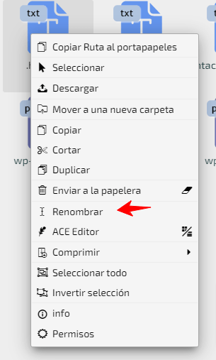

Hola Cristina,
En este caso probemos lo siguiente, ingresa a tu cuenta de wepane/cpanel y renombra el archivo .htaccess de este sitio web por ejemplo a .htaccess_old

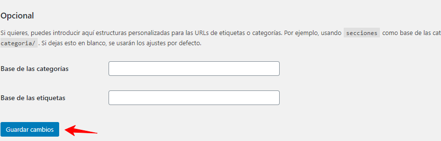

Luego de ello ingresa a tu sitio web y luego al apartado de Ajustes -> Enlaces permanentes y sin realizar ningún cambio pulsa en el botón de guardar cambios.
Luego de ello comprueba si el sitio web carga de forma correcta en el idioma español.
Verifica esto y nos comentas como va todo

Hola Cristina.
Solo es para probar si alguna redirección que tienes está provocando lo que comentas, una vez revisado puedes eliminar el archivo htaccess que se crea de nuevo y renombrar de nuevo el original donde tienes las redirecciones.
Lo que veo es que la web está cargan con el idioma en castellano, supongo que es por que eliminaste o desactivaste el plugin de idiomas.

He renombrado el archivo .htaccess de la web (lo he dejado como .htaccess_old) y he ido a Ajustes-Enlaces permanentes y he guardado sin hacer ningún cambio. He visto que se había generado un nuevo archivo .htaccess.

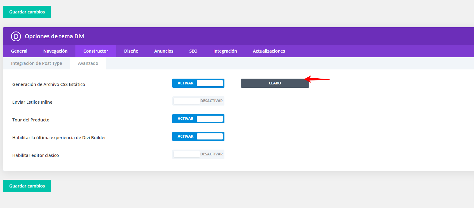

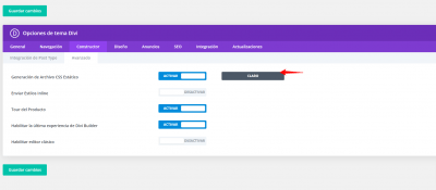

Luego de ello y comprobar todo está en correcto funcionamiento puedes revisar que ocurre con las opciones del conmutador de idiomas de polylang, lo primero es borrar todas las caché que tengas almacenadas en tu sitio web incluyendo la de Divi, para borrar la caché de Divi desde acceder a Opciones del tema -> Constructor -> Avanzado y pulsar en el botón claro

He borrado la caché de la web, incluido Divi.
