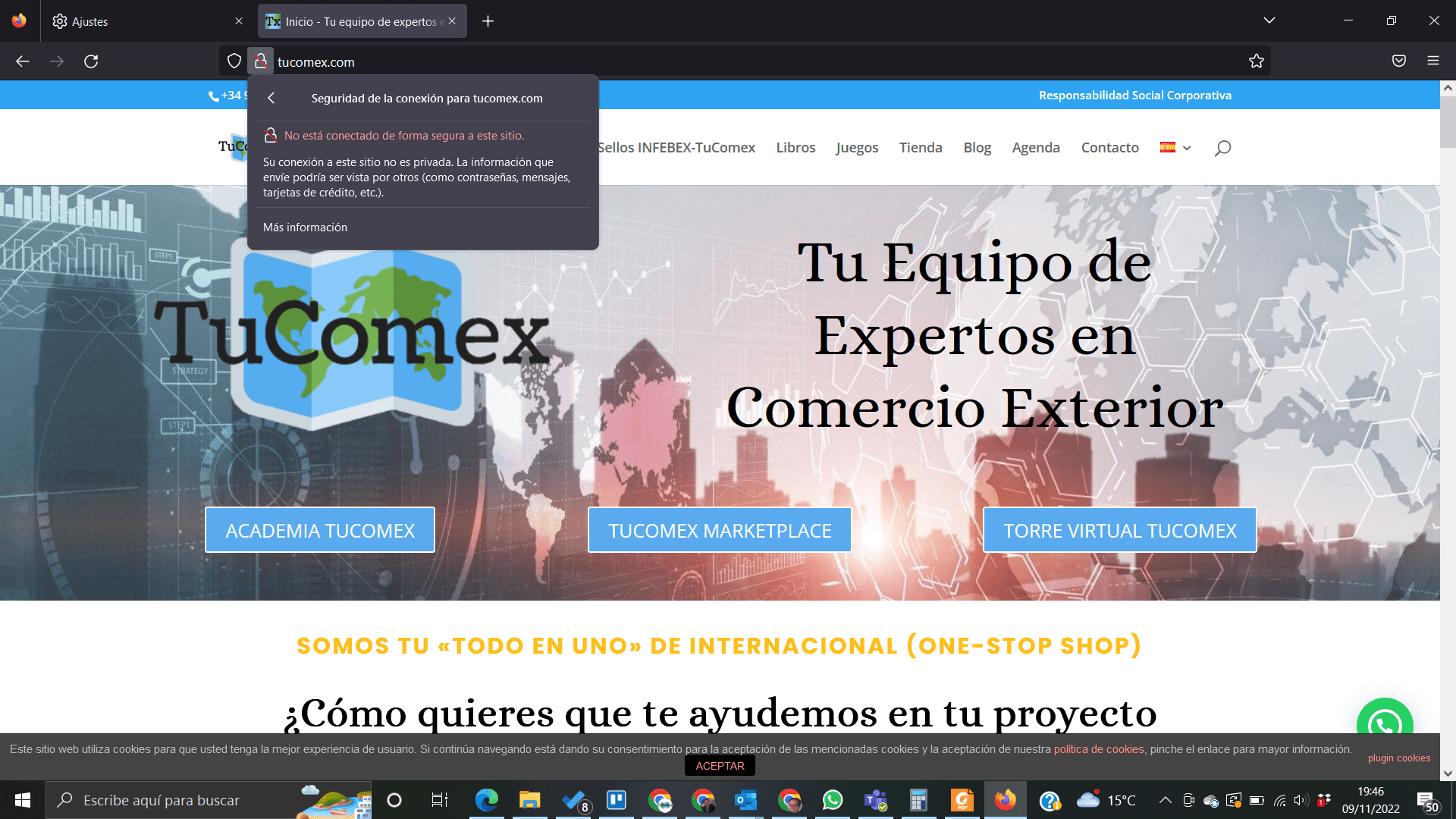

@bruno-vichetti
A mí la web me aparece como no segura en todos los navegadores

Que tal Cristina,
Probando en varios navegadores y dispositivos sigue mostrandose el certificado de manera correcta sin embargo puede que tengas contenido mixto
Para solucionar esto puedes agregar a tu archivo htaccess el siguiente código
<ifModule mod_headers.c>
Header always set Content-Security-Policy "upgrade-insecure-requests;"
</IfModule>
Valida y nos comentas, Saludos!

Respuestas: 36
@bruno-vichetti
Antes de hacer esto, describo el panorama que tengo ahora mismo un poco más en detalle, a ver si podéis sacar alguna conclusión:
-Con WordPress actualizado a 6.1, los plugins también y todo funcionando, antes de cambiar la versión de PHP he creado un clon de la web en un subdominio que he generado a propósito: pruebas.tucomex.com
-En el subdominio pruebas.tucomex.com he cambiado PHP a 8.1 y la web ha cargado bien, sin problemas.
-Una vez comprobado que los plugins y demás funcionaban bien, he cambiado la versión de PHP a 8.1 también en tucomex.com
Ahora observo lo siguiente:
-Cuando tecleo tucomex.com en cualquier navegador, muestra la web sin certificado SSL, y en español. Cambio a inglés en el conmutador de idiomas de Polylang y se muestra la versión en inglés sin certificado SSL. Cuando quiero volver a la versión en español, no me deja y se queda en inglés, pero CON certificado SSL
-Cuando tecleo pruebas.tucomex.com, se muestra la web sin certificado SSL y en español. Cambio a inglés en el conmutador de idiomas de Polylang y se muestra la versión en inglés sin certificado SSL. Pero luego cambio a español y me deja perfectamente y CON certificado SSL.
Es decir, el problema de SSL sucede en los dos sitios, pero el conmutador de idiomas de Polylang funciona en el clon y no funciona en la instalación original.
¿Me podéis ayudar? Ya no sé qué más hacer.
Gracias!
