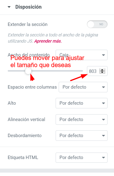

Respuestas: 20484
Hola Marc,
En este caso lo que sucede es que cuando asignar una columna los elementos que incorpores dentro de ella se ajustarán al tamaño que le asignes a la sección. Una opción que puedes probar es asignar un tamaño de ancho de contenido especifico para esta sección de acuerdo como deseas se visualicen.
Para ello debe editar la sección donde tienes la columna de dos con las imágenes de los productos y asignar el tamaño que deseas
Screenshot
Comprueba si ajustando estas opciones puedes lograr el tamaño deseado
Respondido : 25/11/2020 12:13 pm
