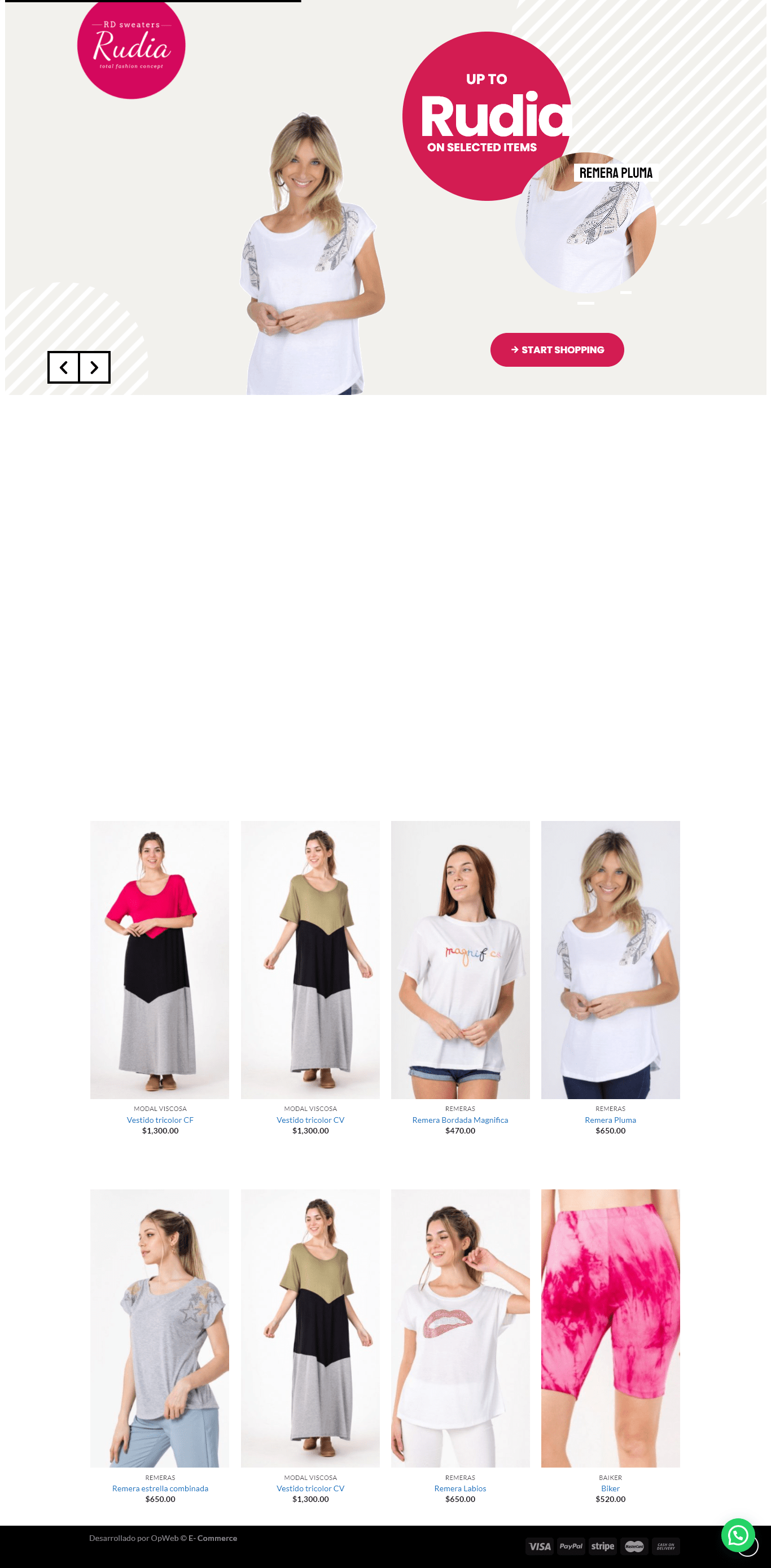

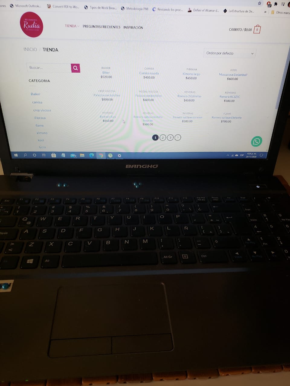

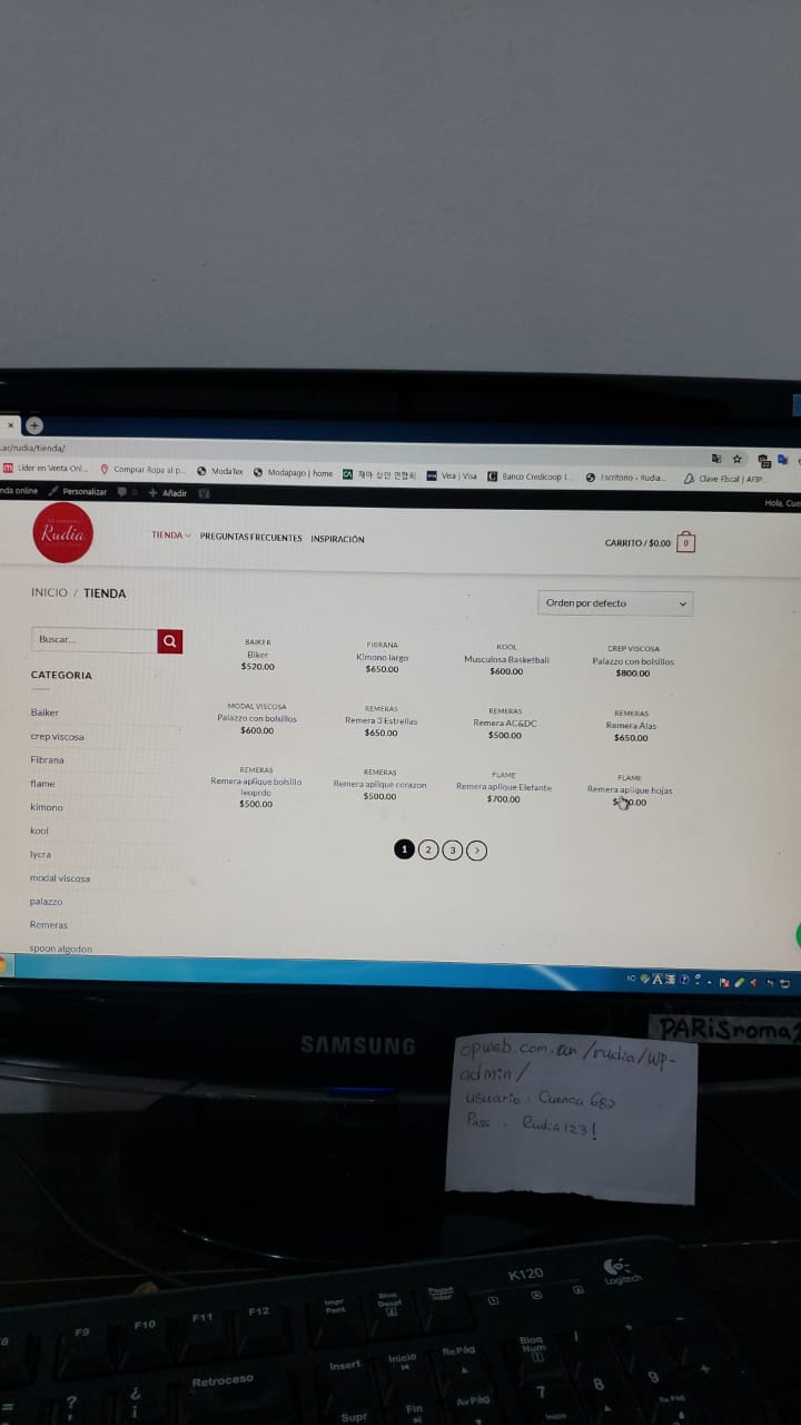

Hola que tal, tengo un problema con la web www.opweb.com.ar/rudia
no se están mostrando las imágenes del producto en la tienda ni en el home.... 😥
esto le esta pasando a mi cliente, probé con la notebook de mi pareja y le pasa lo mismo.. ahora les paso las fotos...
ayuda porfis !!

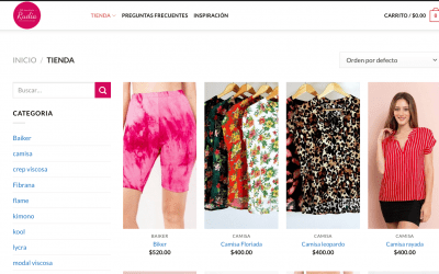

Te comparto como puedo visualizar el sitio web:
Es posible que este sucediendo por un complemento de cache que este comprimiendo de mas el código o forzando la cancelación de la carga al llegar cierto punto, verifica borrando la cache y desactivando temporalmente los métodos de compresión de código.

Actualmente veo correctamente las imágenes de tu tienda, esto es lo que se muestra
Captura de Pantalla 2020 11 24 a la(s) 15.32.07
Respondido : 24/11/2020 8:33 pm
Respuestas: 1397
@jmarreros
si lo se, a algunos le muestra bien pero a otros  ... algo esta funcionando mal
porque debería andar bien a todos.
si me pueden ayudar a encontrar una solución se los agradecería muchísimo 😀
ya que si lo dejo asi probablemente a unos de los clientes de mis clientes no le va a estar funcionado.

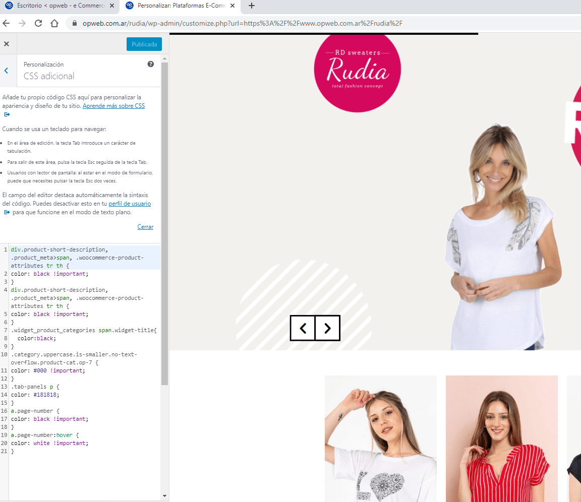

Hice un clon para poder hacer una web de prueba. lo que si me pasaba es que no funcionaba del todo bien en cuanto a diseño, le tuve que agregar diseño CSS ya que algunas palabras  aparecían en blanco Ejemplo, Categorías, los numeritos de la pagina etc. fue raro colocarle los codigos css ya que nunca me había pasado.. lo dejo en la imagenes
En cuanto al ingreso a la pagina. lo único que hice fue en el Chrome es colocar la url en la pc de mi cliente y para probarlo una vez mas lo coloque en la notebook de mi pareja y aparecieron los productos sin las imágenes en la tienda.
pero que es lo que pasa, es que algunos si le funciona perfectamente y a otros no....
entonces que recomiendan que haga, como para solucionar este problemita

Hola Rubén,
Ahora he podido reproducir el problema que nos describes, no es el problema tu web, si no el navegador que debe tener activo un bloqueador de anuncios. Verifica si el explorador o exploradores donde se presentó el problema tienen activa alguna extensión tipo ADB.
