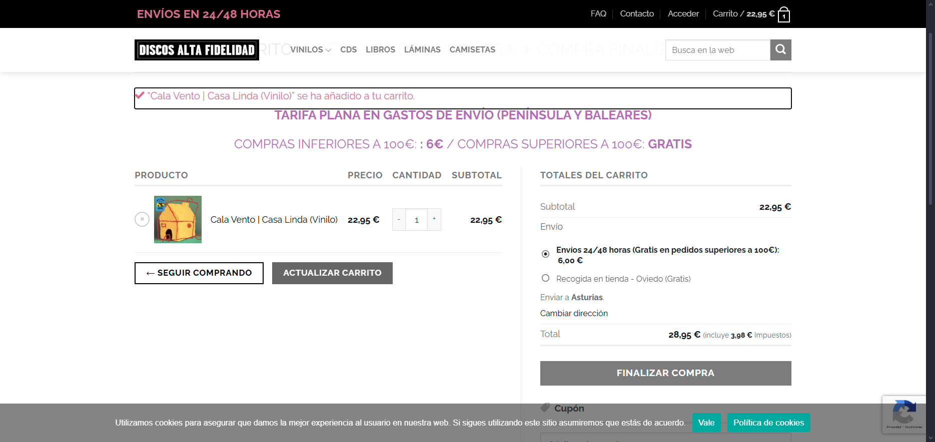

Hola natalia,
A que te refieres exactamente con que no se ven los envios? te comento por qué aquí veo un envío:

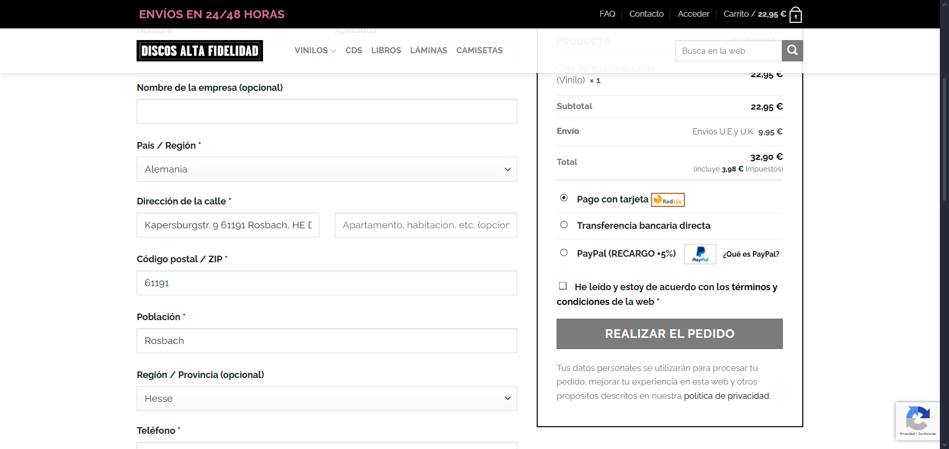

Incluso si agrego una dirección ficticia en Alemania:
