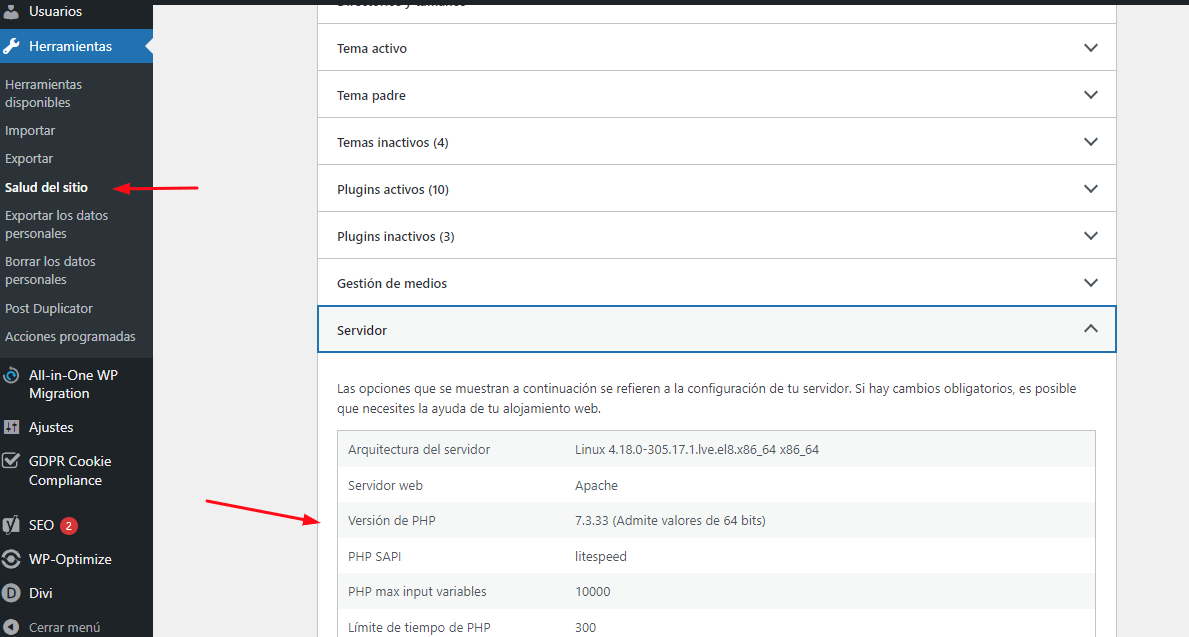

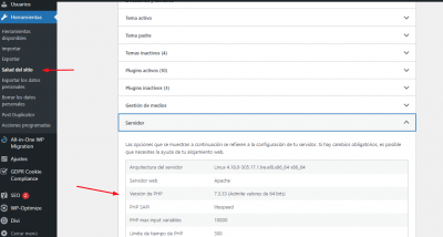

-Validar la version de PHP activa la cual puedes consultarla desde las opciones Herramientas-> Salud del sitio, Pestaña información y desplegable Servidor (te dejo captura de referencia )
