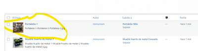

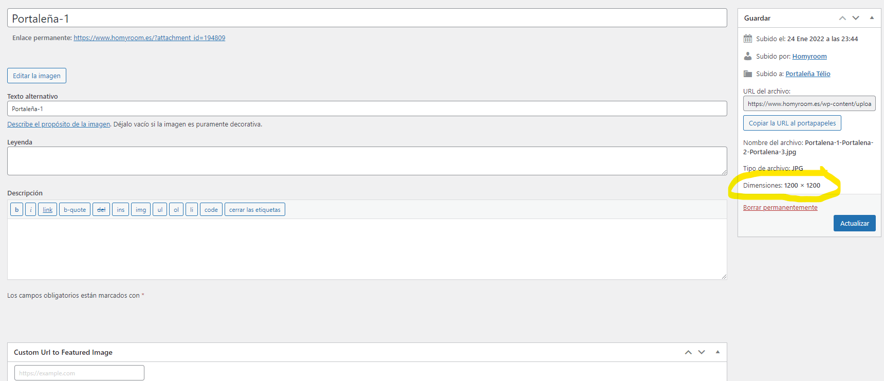

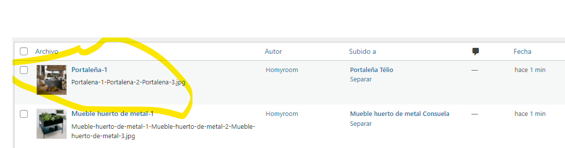

Creo que ahora sí he conseguido hacer que funcione porque se genera la imagen 300 x 300 para el producto y parece que no llega a crearse la imagen original.
Aunque en la biblioteca de medios aparece la imagen en miniatura y cuando se le da a "Editar" aparecen sus dimensiones reales pero con esa pantalla vacía sin imagen:
¿Esto significa que ha funcionado el código correctamente y la imagen original no se ha generado y por tanto no nos ocupa espacio?
Respondido : 24/01/2022 11:54 pm
Respuestas: 6937
Que tal Alba,
Si al revisar tu biblioteca de medios persiste la información de la imagen original sin embargo no aparece disponible quiere decir que la información mostrada es la guardada en la base de datos al momento de la carga sin embargo la imagen no existe, puedes validar esto al revisar la URL de la imagen en cuestión o revisar desde el Cpanel siguiendo la ruta que te delimite la propia URL algo similar a lo siguiente
Cpanel > Administrador de archivos > Public_html > Dominio > wp-uploads > numero de carpeta
Nos comentas si podemos dar el tema por resuelto, Saludos!

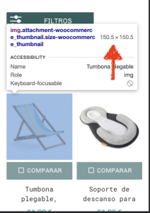

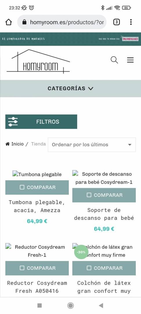

El problema de arriba que teníamos se resolvió en la versión pc pero nos hemos dado cuenta ahora de otro problema similar en la versión responsive - móvil de nuestra web y es que no se genera la miniatura correcta para que se vean las imágenes:
https://www.homyroom.es/productos/?orderby=date
1646519547129
Es decir, ahora mismo tenemos desactivada la generación de la imagen original con el código que nos disteis en este topic y activado que se genere solamente la miniatura "woocommerce-thumbnail 300x300" con el plugin que nos explicasteis aquí: https://www.webempresa.com/foro/preguntas-sobre-wordpress/reducir-numero-de-imagenes#post-412460,
Por lo que la pregunta es, ¿qué miniatura necesitamos generar para que se vean esas imágenes en la versión responsive?
Gracias por vuestra ayuda.
Respondido : 05/03/2022 10:47 pm

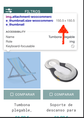

Hola Alba.
Por lo que veo la imagen que carga es de 150px
Captura de pantalla 2022 03 06 a las 10.39.56
Creo que te estas complicando la vida con esto, personalmente no eliminaría lo de generar las imagenes, como mucho imagenes grandes pero las miniaturas no las eliminaría.
Ten en cuanta que tanto la plantilla como los plugins generan sus propias imagenes y es independiente del media de WordPress.
Respondido : 06/03/2022 9:45 am
