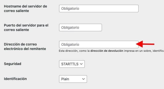

Hola Juan Carlos.
Accede a la configuración del plugin de SMTP.
.- Revisa la cuenta de correo que tiene en " Dirección de correo electrónico del remitente "
screenshot mary52.webempresa.eu 2021.11.03 16 55 05
.- Accede a tu cuenta de cPanel y comprueba si tienes creada esa cuenta de correo.

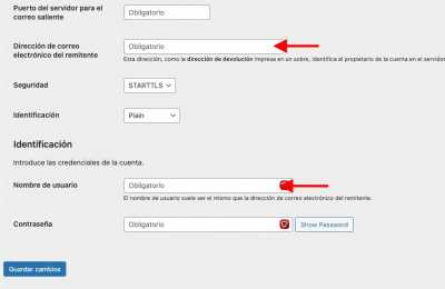

.- Comprueba en las opciones del plugin de SMTP el bloque " identificación "  en al opción " Nombre de usuario " tiene que ser la misma cuenta de correo que tienes añadida en " Dirección de correo electrónico del remitente "
screenshot mary52.webempresa.eu 2021.11.03 16 58 47
Respondido : 03/11/2021 3:59 pm
Respuestas: 6
@pepesoler gracias por las indicaciones, efectivamente la cuenta de correo del bloque identificación era diferente. Ya he hecho el cambio, a ver qué tal va.
