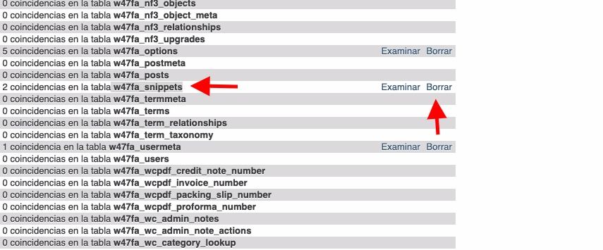

.- Accede a tu cuenta de cpanel -> Bases de datos -> phpMyAdmin
.- Selecciona la base de datos que utiliza la instalación y elimina la tabla "  tuPrefijo_snippets "
screenshot nimbus capture 2020.08.19 15 43 57
Después de eliminar esa tabla, intenta instalar de nuevo el plugin.

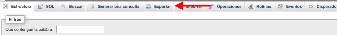

Nota: recuerda exporta la Base de datos antes de eliminar esa tabla por si hay algún problema poder volver a importarla:
screenshot nimbus capture 2020.08.19 15 46 45
