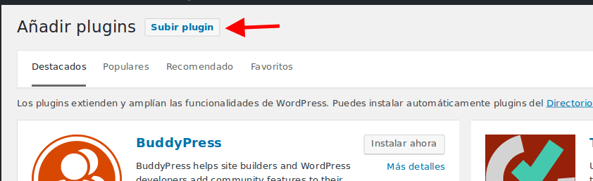

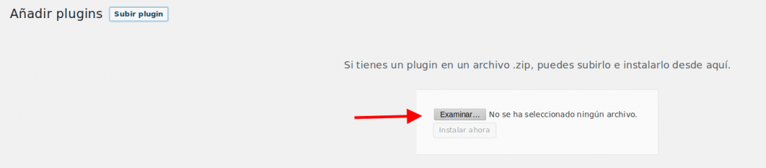

.- Accede a Plugins -> añadir uno nuevo
.- pulsa en el botón superior ' Subir plugin '
Comprueba si de esa manera puedes añadir las actualizaciones.

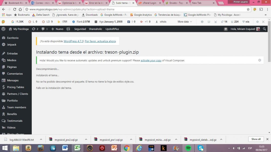

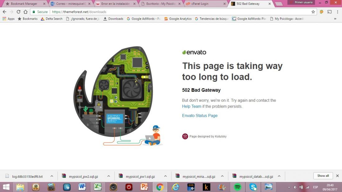

Yo tengo un lío que no acabo de entenderlo. No puedo subir las actualizaciones del thema Treson porque éste me ha desaparecido. Cuando intento subirlo me dice que me falta un archivo (adjunto imagen) y la página de themeforest me da error durante todo el día (adjunto imagen).
¿Vosotros os podéis conectar al Themeforest hoy o soy sólo yo la que no puede? Pensaba en descargarme otra vez el tema Treson de mi cuenta para ver si me deja instalarlo, pero no hay manera.
Primero tendría que poder subir el tema Treson, luego actualizar los archivos que me han mandado, que no tengo muy claro cómo se hace eso. Pero la pregunta sigue siendo la misma. Ahora el plugin del Visual Composer lo tengo del tema o del que yo he comprado?
