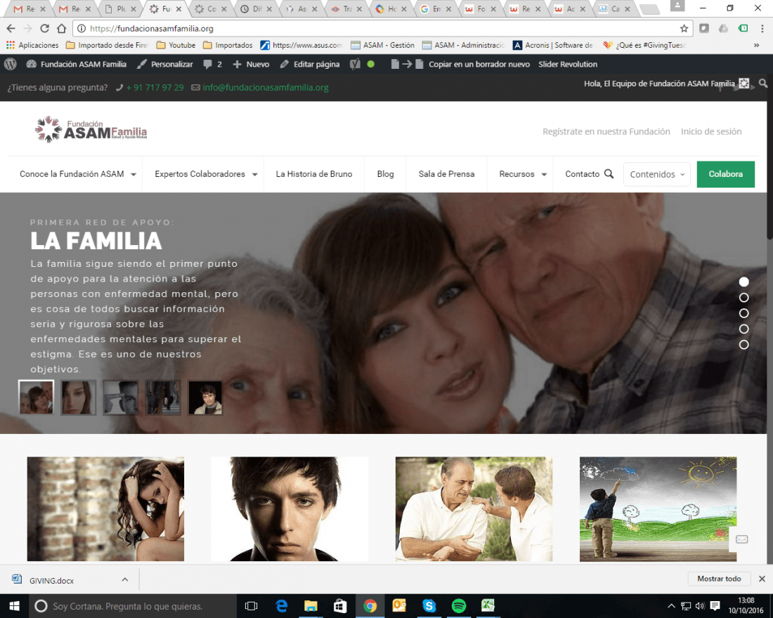

A mi me acaba de dar el mismo error en plugin WordPress HTTPS
Lo acabo de desactivar y he recuperado la web, pero no consigo solucionar el problema aún.
