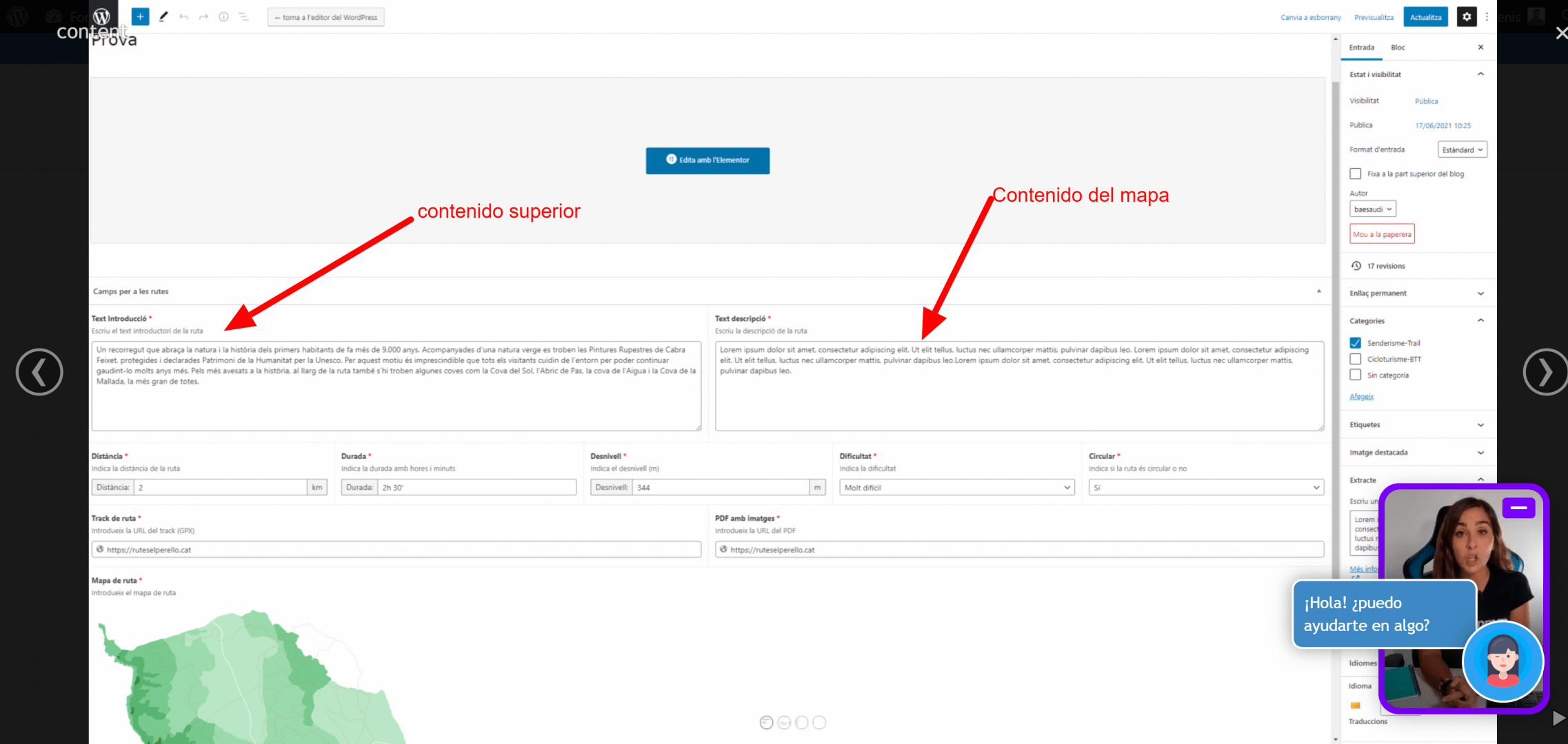

Estoy utilizando custom post types para crear mis entradas. Estoy utilizando Elementor y he creado una plantilla para que todas las entradas sigan el mismo diseño, y he utilizado los campos dinámicos para añadir la imagen destacada, y los campos customizados.

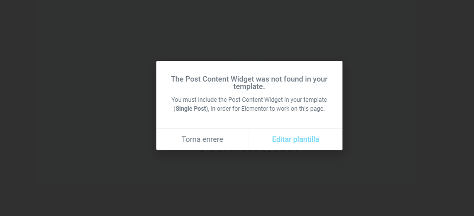

Cuando voy a editar la entrada, le añado todos los campos customizados, la imagen destacada, (no añado contenido), y le doy a Editar con Elementor, pero me aparece un error. Me indica que debería añadir el Content Post Widget a la plantilla, pero yo no quiero que tenga el contenido, básicamente porque no hay.
Como puedo resolver este problema? Por que me obliga ha añadir el widget del contenido?
Les dejo 2 capturas de imagen.

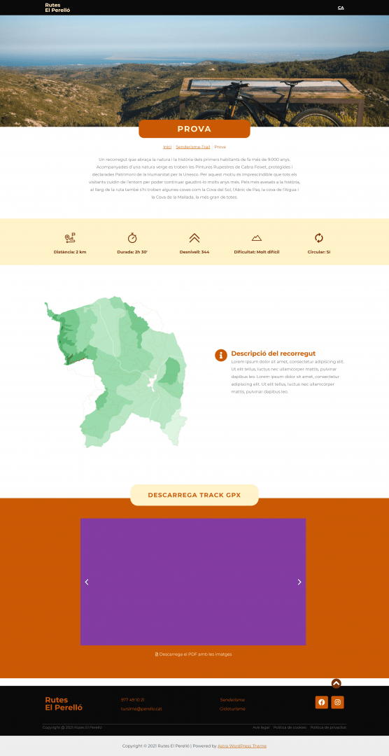

No logro comprender muy bien lo que comentas, si en tu caso no quieres mostrar el contenido de las entradas, que quieres hacer dando click en el contenido del mismo?, supongo que por lo que comentas ya tienes la plantilla personalizada creada y puedo verla aquí:
Por lo que entiendo está funcionando tal como lo necesitas puedes ignorar el asignarle un contenido si no lo deseas.

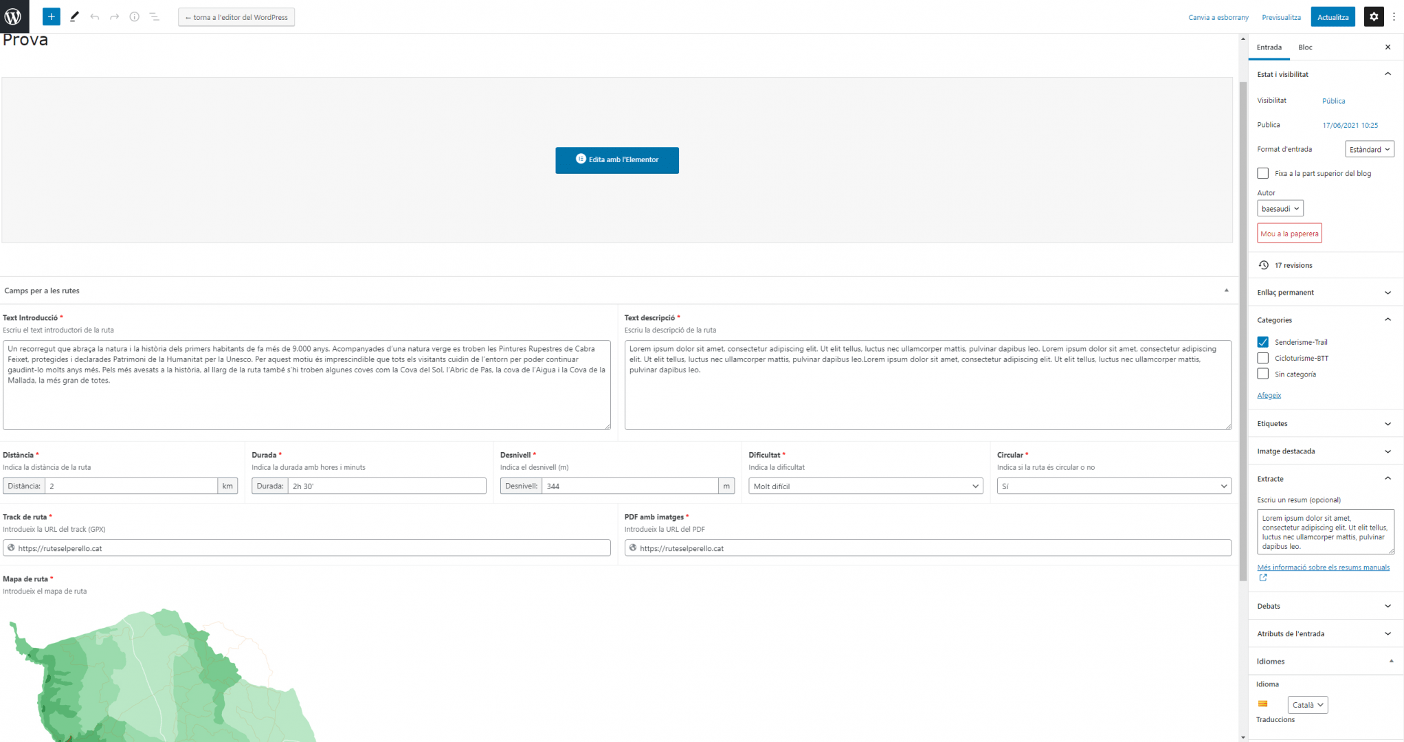

Cuando creo una nueva entrada, le añado un Título, una imagen destacada, y los campos personalizados que yo deseo. En el contenido de la entrada, no escribo nada, porque los textos que quiero ya los tengo creados en campos personalizados, por tanto, la entrada no tiene contenido.
He creado una plantilla con Elementor, en ella añado el contenido dinámicamente, el título, los textos, imágenes, etc.
Ahora que tengo esto creado, voy a la entrada que había creado, y le doy a Editar con Elementor, y me aparece el mensaje de error que envié antes, indicando que a la plantilla le falta sí o sí añadir el widget de Post Content.
Cuando he creado la plantilla, este widget no lo he utilizado, porque la entrada no tenía contenido, solo todo lo que he mencionado antes, pero Elementor me obliga a añadir este widget, aunque el contenido de la entrada esté vacío.

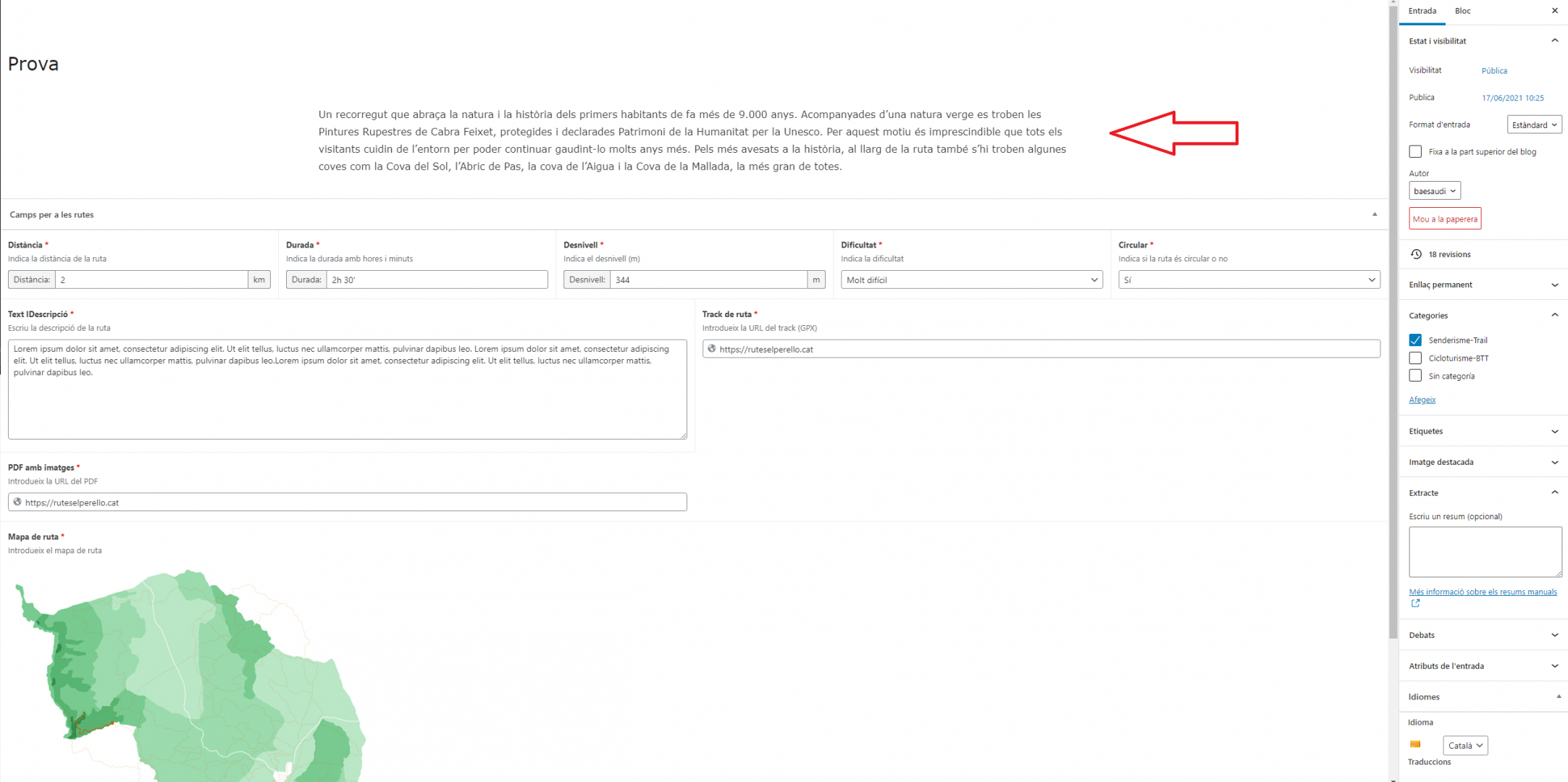

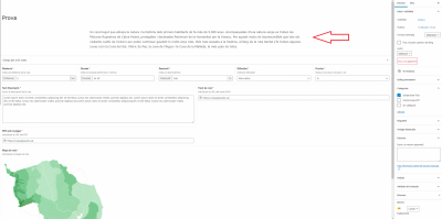

En la imagen que adjunto, está señalado lo que sería el contenido de una entrada. Ahora sí que he añadido contenido con el Editor Clásico de WordPress, y he borrado el campo dinámico que se encargaba de esto. He ido a la plantilla, y en la descripción introductoria le he indicado que lo coja del Post Content.
Si ahora voy a editar la plantilla, y le doy a Editar con Elementor, sí que puedo editarla ya. Es un poco complicado de explicar, pero no sabía que te obligaban a añadir el Post Content para que pudiera funcionar. Lo he probado de nuevo todo de manera sencilla en un WordPress básico y pasa lo mismo.

Hola Alex,
Creo que no me he dado a entender, te lo planteo de otra forma.
Qué necesitas hacer al dar click en editar con elementor en las entradas? por que si estás creando la plantilla personalizada los cambios que quieras hacer no debes hacerlos en las entradas como tal sino en esta plantilla.
Igualmente si quieres cambiar el contenido tampoco debes editar con elementor las entradas sino los campos personalizados que ya has creado. Si quieres editar como tal el contenido de la entrada debes hacer lo que te indica el elementor.

La cuestión es que está todo bien, pero ahora tengo el dilema del Slider, estoy intentando averiguar si hay alguna forma de hacerlo también con Custom Post Types. Para hacerlo más difícil, hay algunas entradas que en lugar de Slider solo tienen una imagen estática

En este caso te recomendaria que este slider lo hagas con el content de la entrada, y en la entrada agregues las imágenes ya que supongo cada entrada tendrá sus propias imágenes para este slider, asi evitas este error y puedes colocar las imágenes que necesites. Para explicarme mejor seria cambiar esta sección naranja con el slider y crear esta misma en cada post (entrada).
