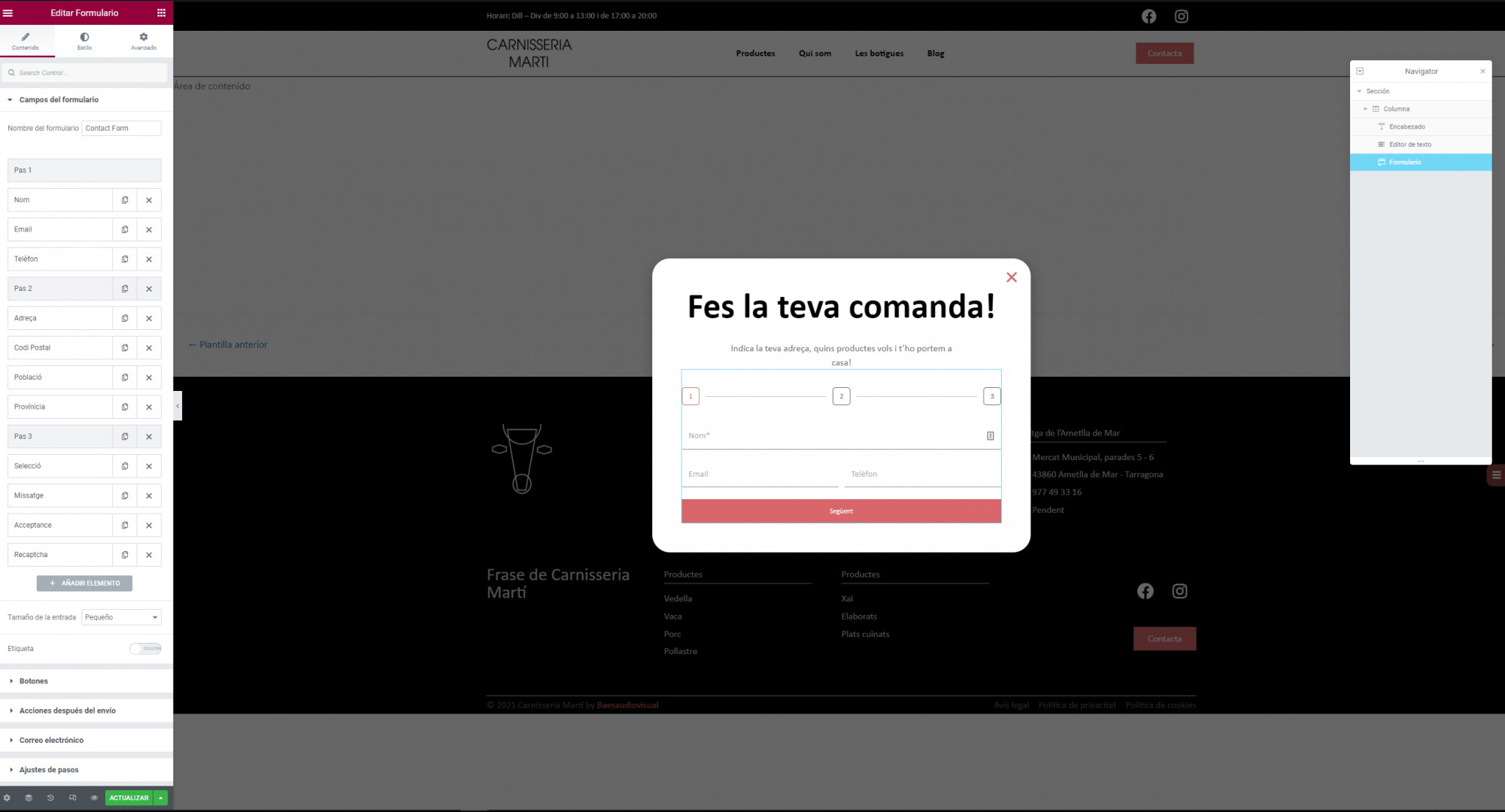

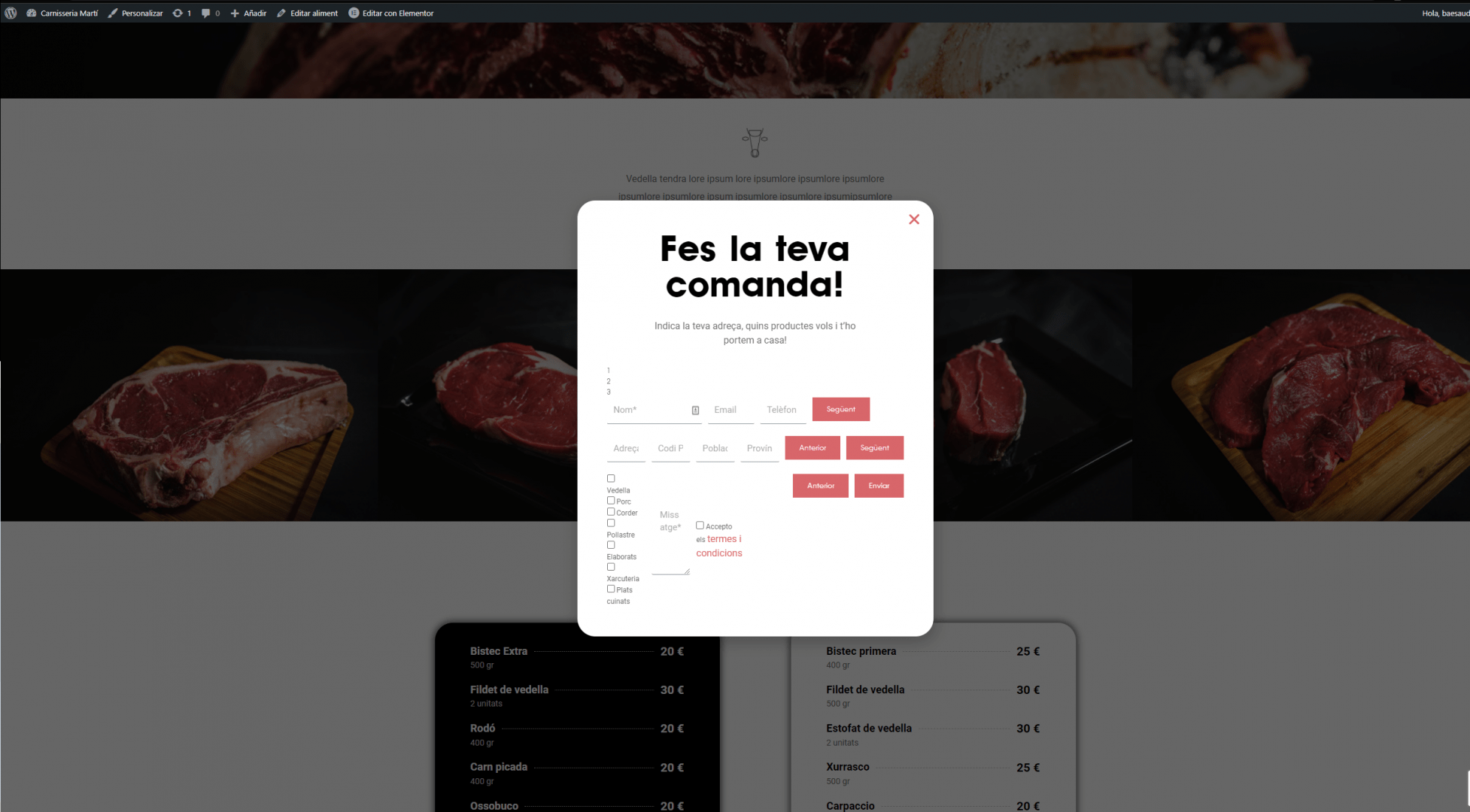

He probado de crear una formulario de pasos con Elementor, me parecen una gran ayuda para evitar formularios muy largos, sobre todo en dispositivos móviles. El problema es que lo he añadido en un pop Up pero no funciona, se desmonta el diseño.

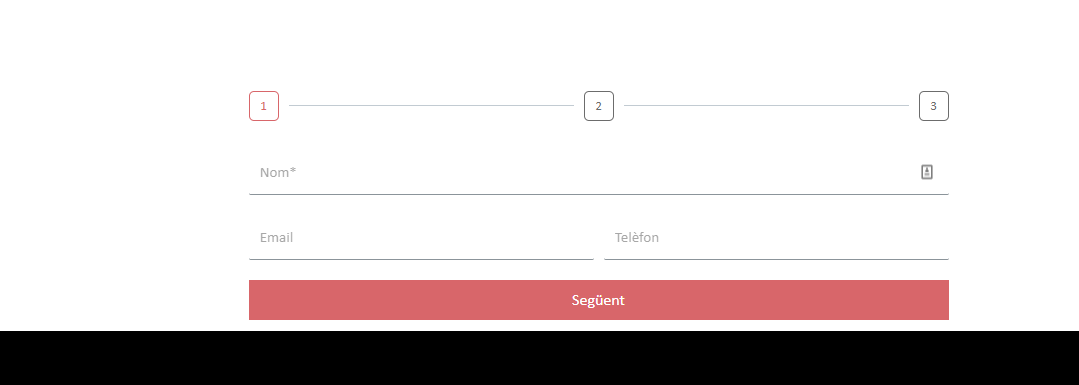

He probado el mismo formulario en una página normal y funciona correctamente, alguien sabe porqué no se puede utilizar este tipo de formulario en un pop up? Un formulario normal si funciona bien.
Pueden probarlo haciendo clic en el botón de "Fes la teva comanda" (Haz tu pedido) en el dominio que he adjuntado. Por cierto no tengo ningún plugin de caché, solo Elementor Pro.

Lo he probado y no es problema de la anchura, le he dado al 100% y cabe perfectamente pero sigue sin funcionar. No entiendo el motivo, el normal sí, pero por pasos no, no tiene sentido a nivel de código.

He enviado el mensaje, pero mientras tanto, puedo avanzar que he detectado que el problema surge cuando hay 2 formularios creados. He borrado el formulario de contacta (el formulario normal) y el formulario de pasos funciona perfectamente.
He creado de nuevo un formulario normal de contacta, y el problema a vuelto ha aparecer. El slug de los 2 formularios no tienen nada que ver, pero de alguna manera hay incompatibilidad si hay 2 formularios creados. Tiene que ser culpa del formulario y no del popUp porque tengo creado un menú con un popUp y no afecta en nada.

He intentado recrear tu error y en efecto sucede cuando hay dos formularios en conjunto y cuando uno de ellos tiene pasos como campos, al parecer es un bug general y de momento podría solventarse es desactivando los pasos en dicho form o en su defecto utilizar alternativas para los formularios como podría ser contact form 7 y el complemento de multi steps.
