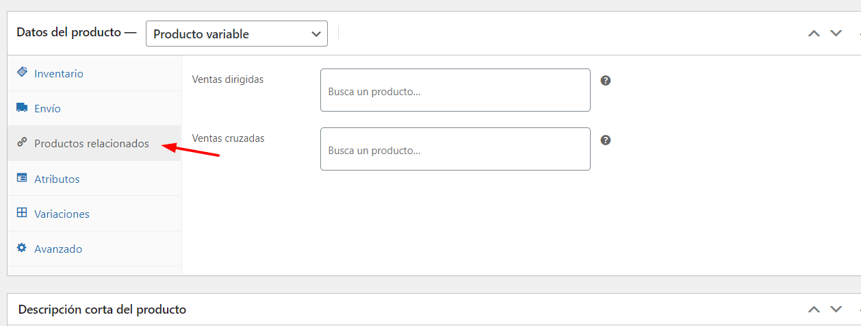

En este caso cuando indicas completa tu look te refieres a sugerencias de productos relacionado con un producto especifico? si es asi, en este caso creo que puedes hacer uso de la sección de la ficha del producto llamada Productos relacionados, específicamente la opción ventas cruzadas
Screenshot   2022 03 23T140148.147

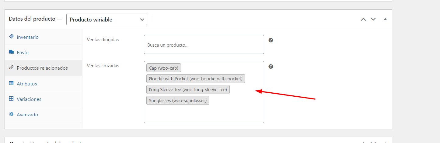

Las ventas cruzadas son productos que promocionas en el carrito, en base al producto actual, en este caso solo debes seleccionar cuales son lo productos que debe aparecer para completar el look por ejemplo
Screenshot   2022 03 23T140420.634

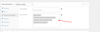

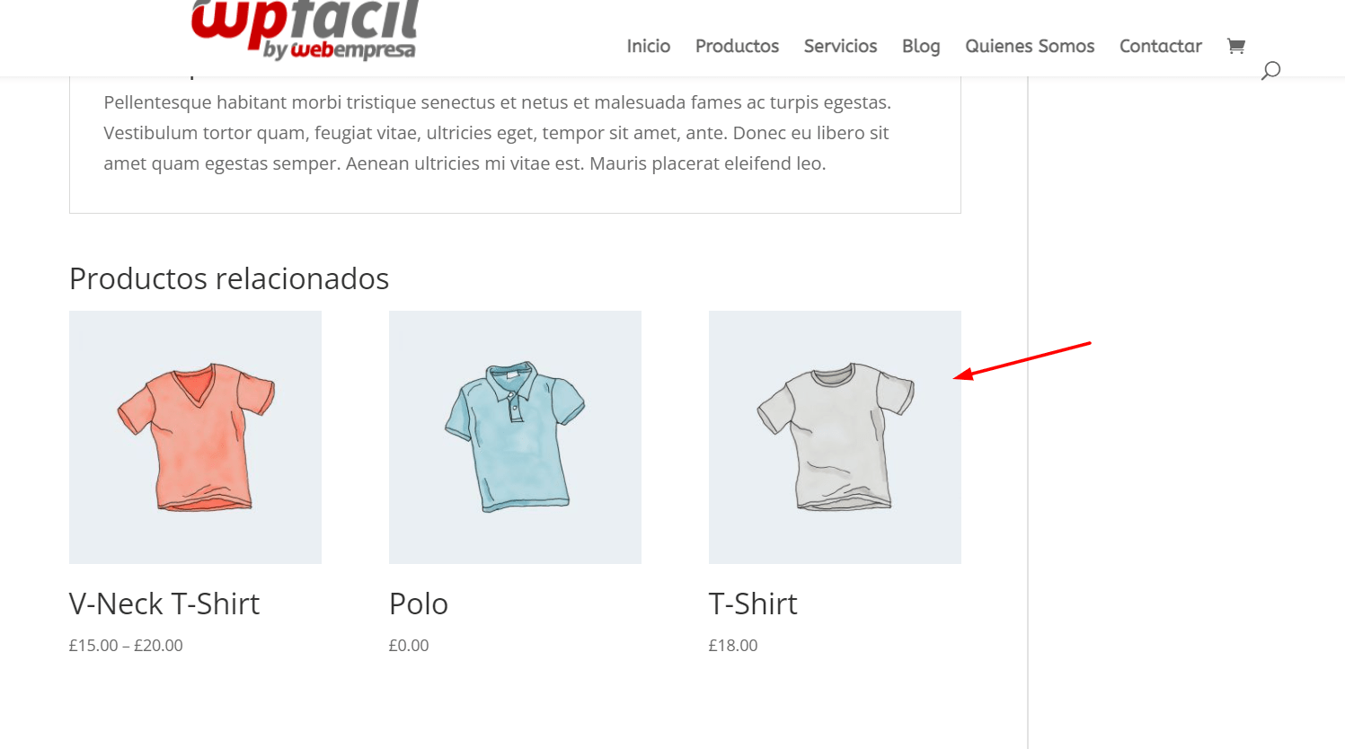

De esta forma en mi producto aparecerán estos productos que has añadido
Screenshot   2022 03 23T140918.491
Si luego quieres modificar el nombre que aparece de productos relacionados puedes usar un código en el function.php de tu tema o través del plugin code snippets

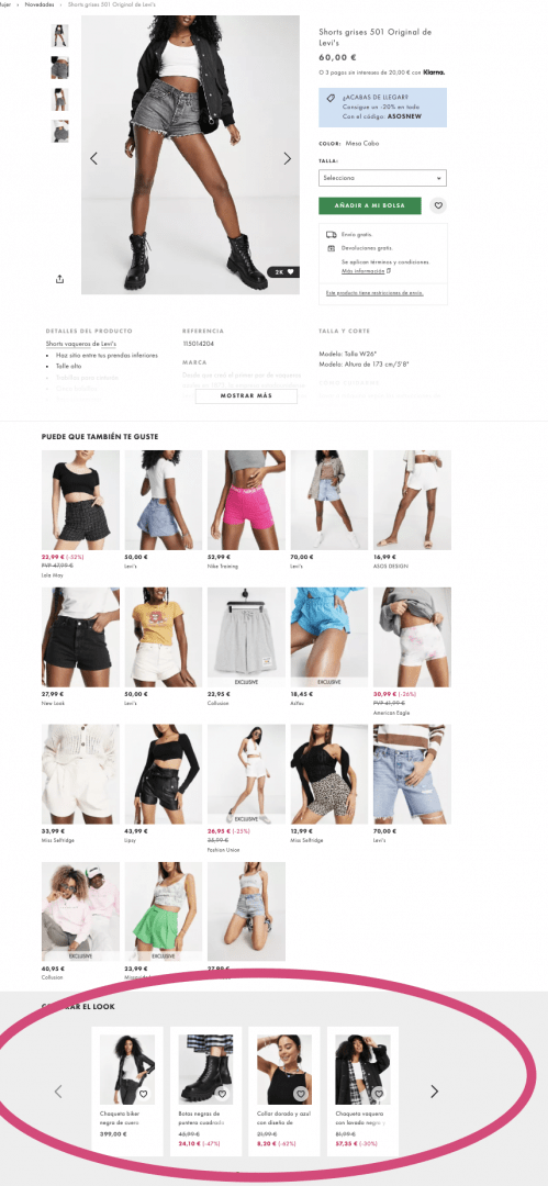

El caso es que si que funciona pero se visualiza en el carrito, la idea es que las recomendaciones de productos de 'completa tu look' se visualicen dentro del producto que se esta viendo, no en el carrito... Adjunto ejemplo de otra web:
