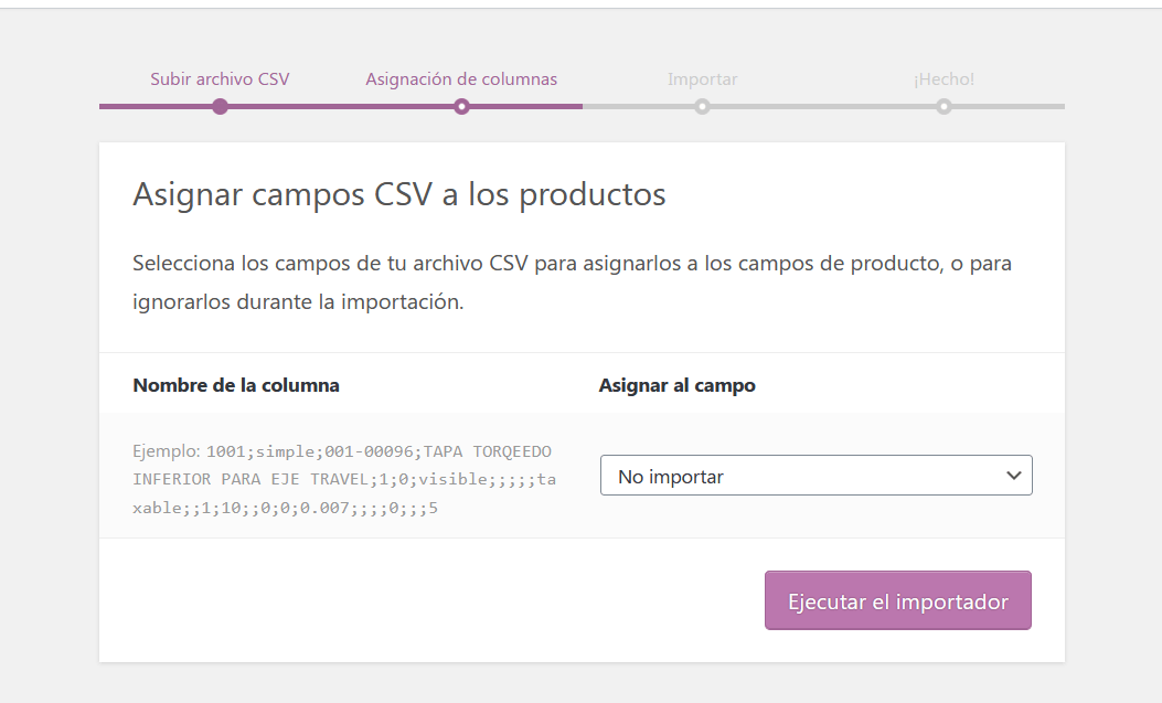

Hola Manuel,
Verifica el formato como tienes construido el archivo, pude ver que al intentar importarlo el sistema no lo detecta de forma correcta
imagen
Puedes tomar como guía el archivo de ejemplo de woocommerce y verificar si todo esta correcta
Verifica el forma y intenta subir nuevamente los productos, si es posible envíanos una captura del error que se genera o muestra cuando intentas importarlo

@karen El archivo está correcto, además he podido añadirlo, la diferencia estaba en que tenía que meter la url ext como imágenes y ya me las sube correctamente. Ahí en esa foto que me pones, si le das a ajustes avanzados te sale poder delimitarlo por otro signo, en mi cao sería ';' y ya funciona correctamente.

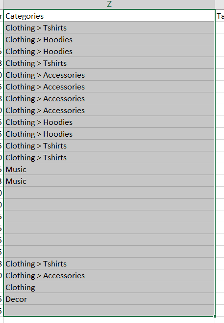

Enhorabuena lograste subir las imágenes de forma correcta, en este caso las categorías si las tienes bien configuradas deben añadirse al importar el archivo, el formato correcto de la columna de la siguiente forma por ejemplo
imagen
Comprueba esta columna y intenta importar nuevamente los productos,
Nos comentas como ha ido todo

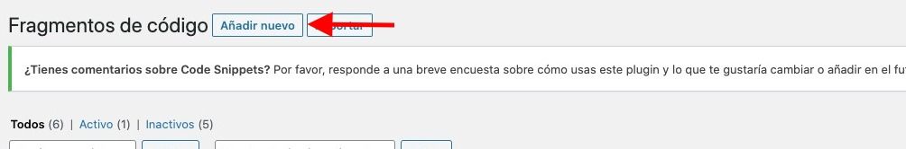

Si no quieres editar archivo puedes añadirlo en un plugin:
-> https://wordpress.org/plugins/code-snippets/
Una vez instalado accede a Fragmentos de código y añade uno nuevo

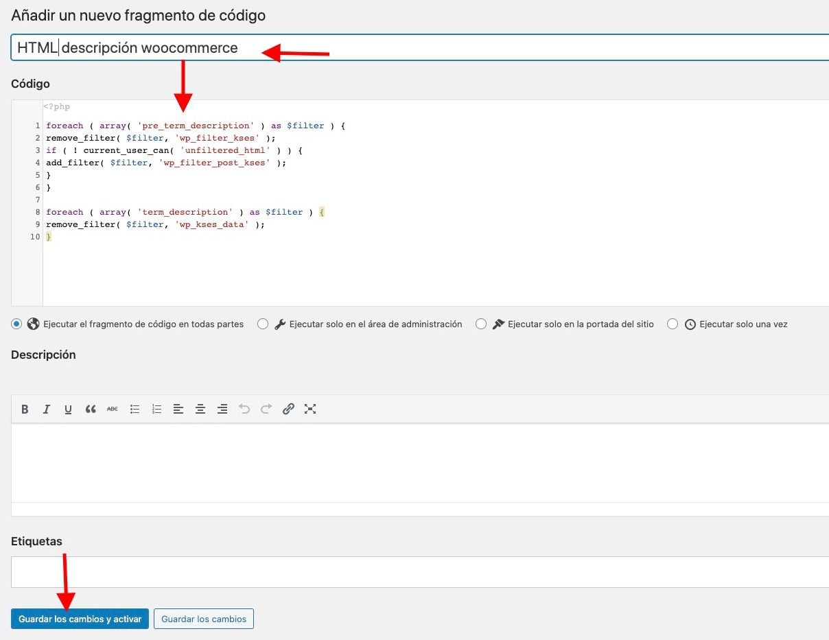

.- Añade un título para tenerlo identificado y añades el código:
screenshot joomlero cp95.webjoomla.es 2020.11.17 11 52 51
