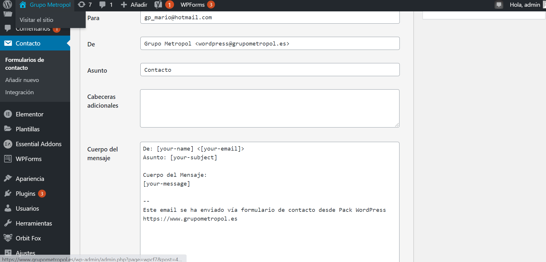

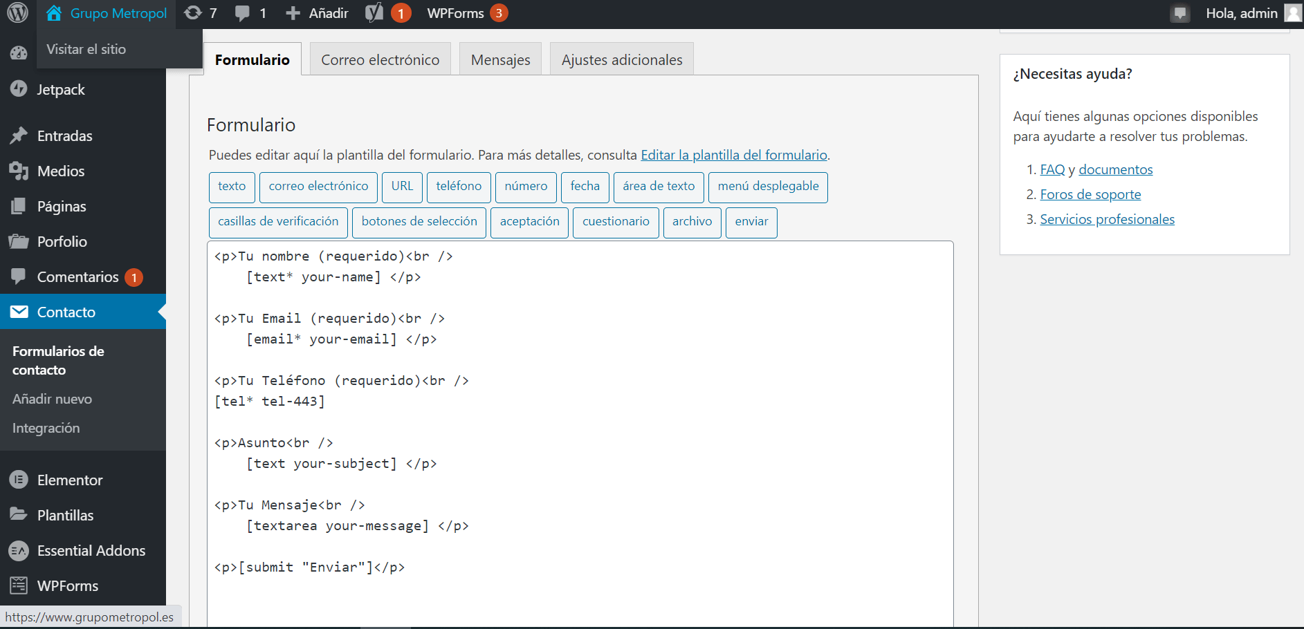

Envíanos algunas capturas de pantalla para ver cómo tienes configurado tu formulario.

Sí, el formulario de contacto aparece, el problema es que que cuando un usuario rellene los datos del mismo no le va a dejar enviarlo, porque no funciona.
Te envío capturas de pantalla.

Hola Marck.
Lo primero no utilices cuentas tipo Gmail, Outlook..., no suele funcionar bien con cuentas que no se an del mismo dominio.
Lo segundo que veo es esta utilizando una cuenta wordpress@.... y no veo que este creada esa cuenta.
La opción Para seria la cuenta donde quieres recibir las notificaciones y la opción De es la cuenta desde la que se enviarán los formularios, si esa cuenta no esta creada no se podrán mandar.
Revisa lo que te indico y nos comentas.

Hola pepe!
Podría poner en de el correo: info@grupometropol.com, que es nuestro correo empresarial. ¿Serviría?
Y luego en para que tendría que poner, ¿O cómo creo la cuenta que tengo puesta?

Hola Marck
Si, puedes utilizarlo sin problemas siempre que esté creado.
Puedes probar con el que tienes ahora, si ves que no llega a esa cuenta de hotmail, creas una cuenta a la que quieras recibir las notificaciones.
Puedes crear una cuenta de correo desde tu cuenta de cPanel:
-> https://guias.webempresa.com/preguntas-frecuentes/crear-cuentas-correo/
Respondido : 17/11/2020 2:42 pm

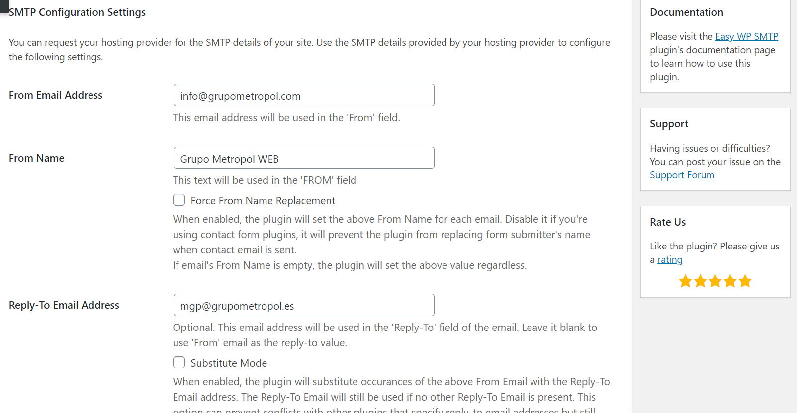

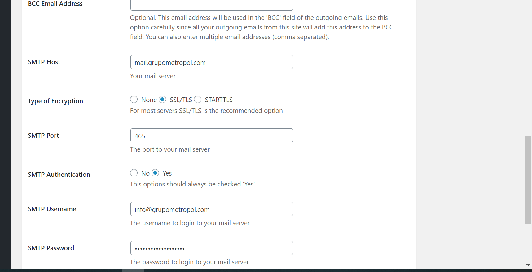

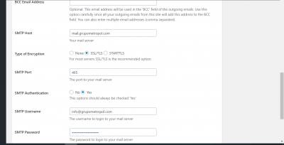

Hola! Ya he puesto los datos correspondientes que me aparecen según el enlace que me has enviado. Te paso las capturas, por si hay algo que esto haciendo mall. Porque cuando le doy a la opción test email del plugin, me aparece un mensaje de que ha habido un error crítico en mi web. Entonces ya no se a que se puede deber, porque llevo con este problema varias semanas y necesito tener los formularios listos, pero por más que he investigado no consigo dar con el problema. Necesito ayuda.

Hola Marck,
Es posible que exista alguna incompatibilidad de un plugin si te esta mostrar un error critico con tu sitio web, desactiva el plugin de Easy SMTP y prueba instalar y activar el siguiente WP Mail SMTP by WPForms
Tienes que configurar los datos de SMTP igualmente con este plugin, luego prueba realizar un envio y nos comentas como ha ido todo

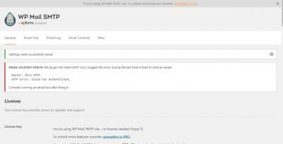

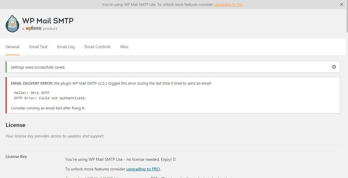

Con ese plugin ya lo intenté en su día y no me iba, creo que el problema viene de otra parte. Ahora me aparece esto. Ya no sé que hacer más.
