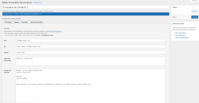

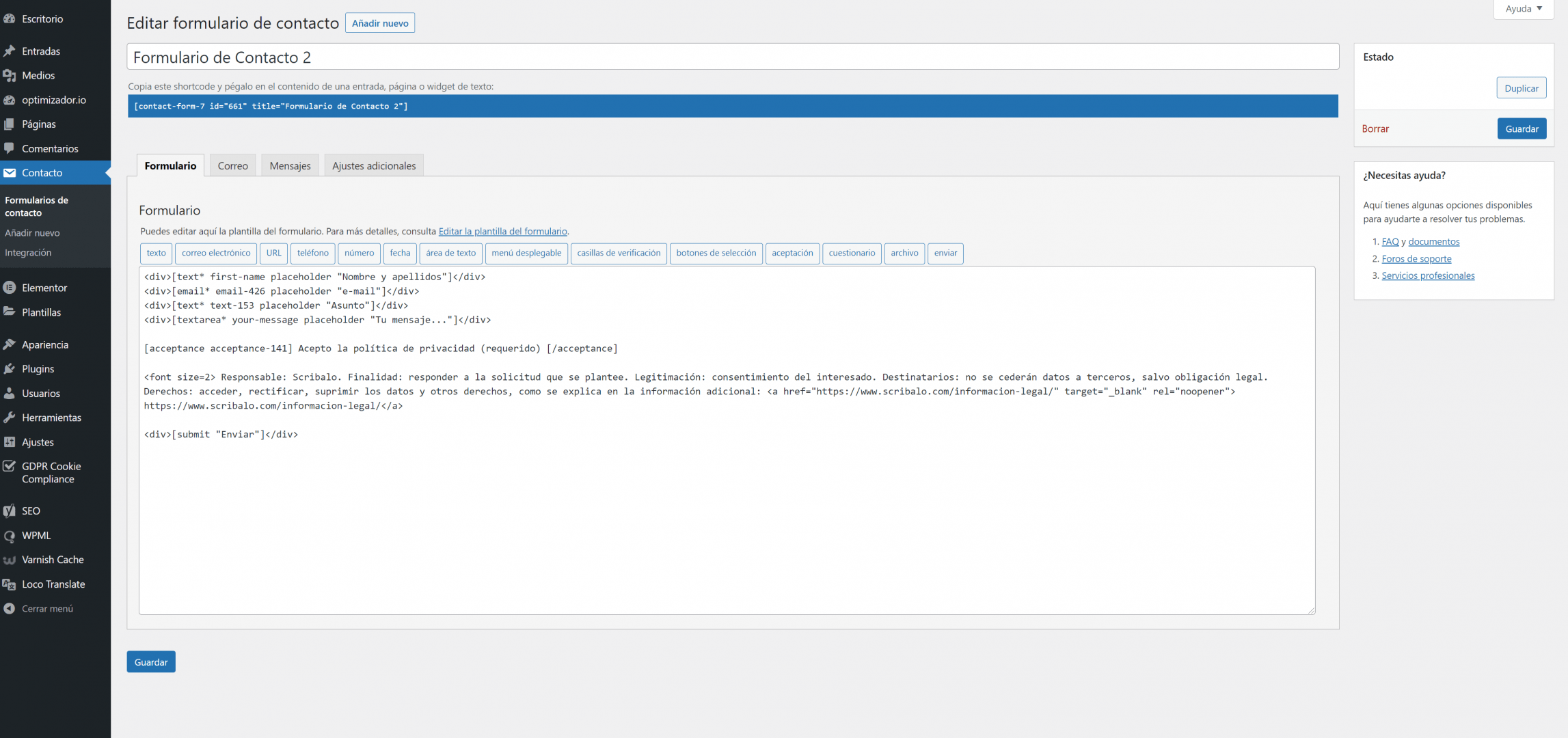

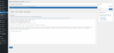

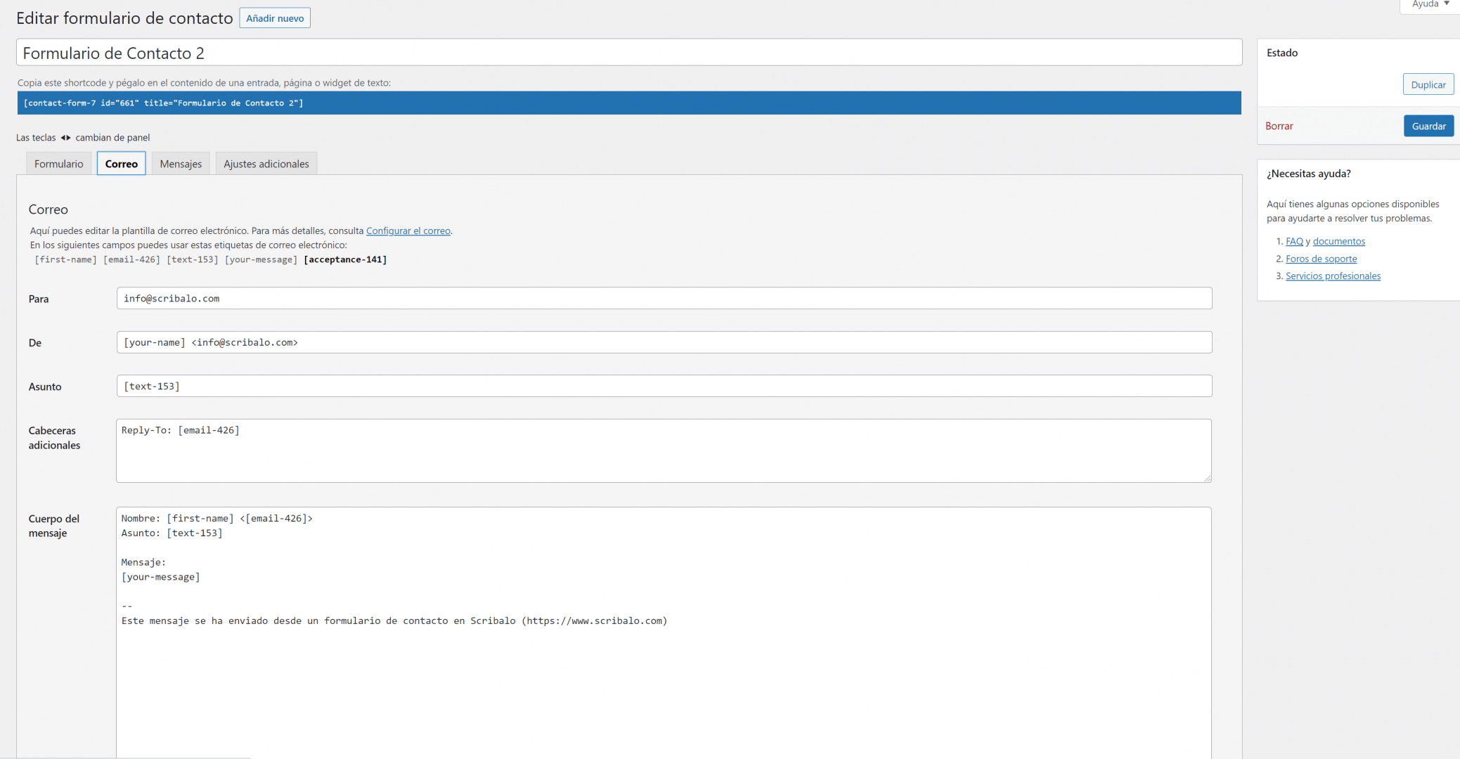

@karen Hola,
No sé muy bien a qué opciones de configuración te refieres, pero te envío 2 pantallazos de un formulario de contacto y me dices si a eso te refieres.
Por otro lado, el correo al que llegan los mensajes envía y recibe mails sin ningún problema.
Lo del envío por SMTP tengo que verlo con calma, pero antes los formularios funcionaban perfectamente.
Formulario de contacto 2

Hola Elizabeth,
No veo actualmente ningún error en los formularios de contacto, una opción que puedes verificar es lo que te he comentado anteriormente comprobando si el email que tienes configurado como receptor pude enviar y recibir correos sin problema.
Igualmente verifica las opciones de SMTP que te he comentado y comprueba si con ello el formulario funciona nuevamente de forma correcta

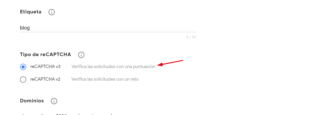

Hola Elizabeth,

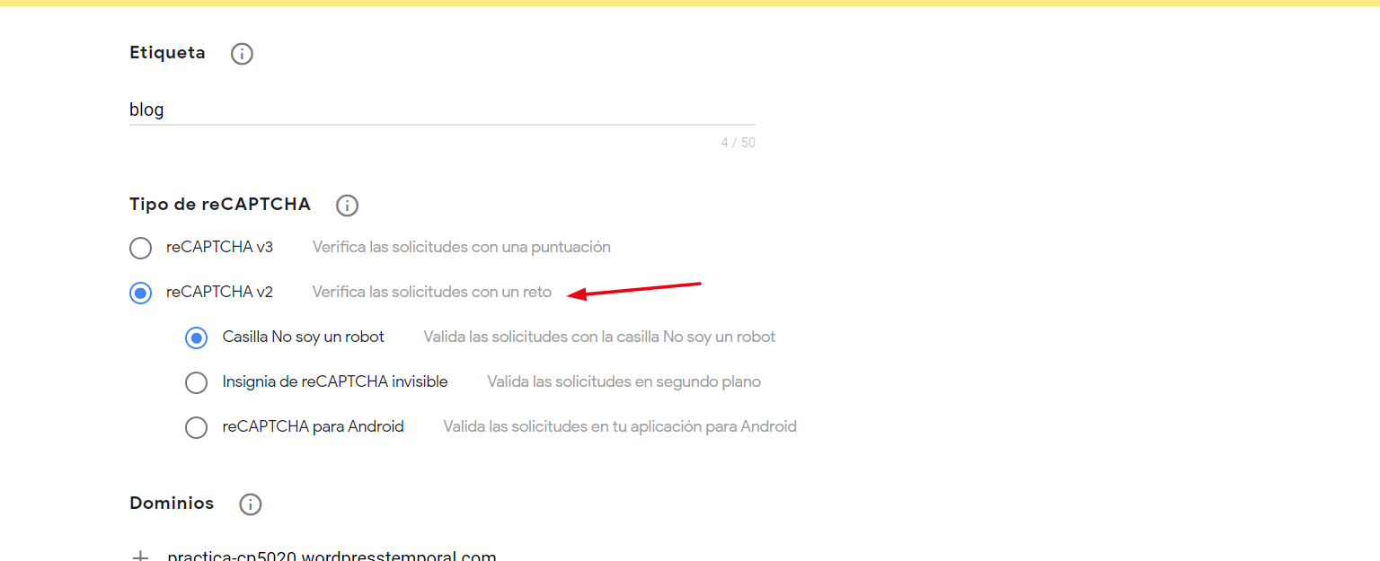

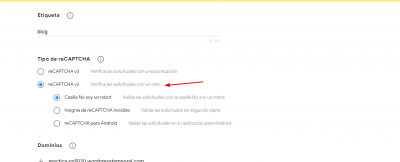

Veo que actualmente tu sitio web envía los mensajes, supongo no tiene activo el reCAPTCHA. En este caso comprueba las claves v3 del sitio, prueba crearlos nuevamente desde Google y prueba activarlo, verifica si con ello funciona.
Screenshot   2021 09 02T110614.599

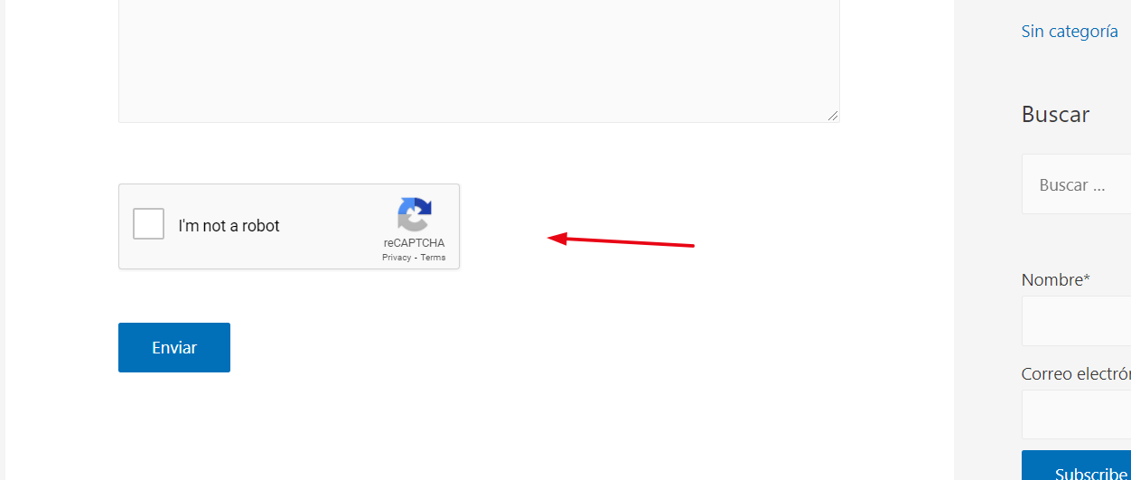

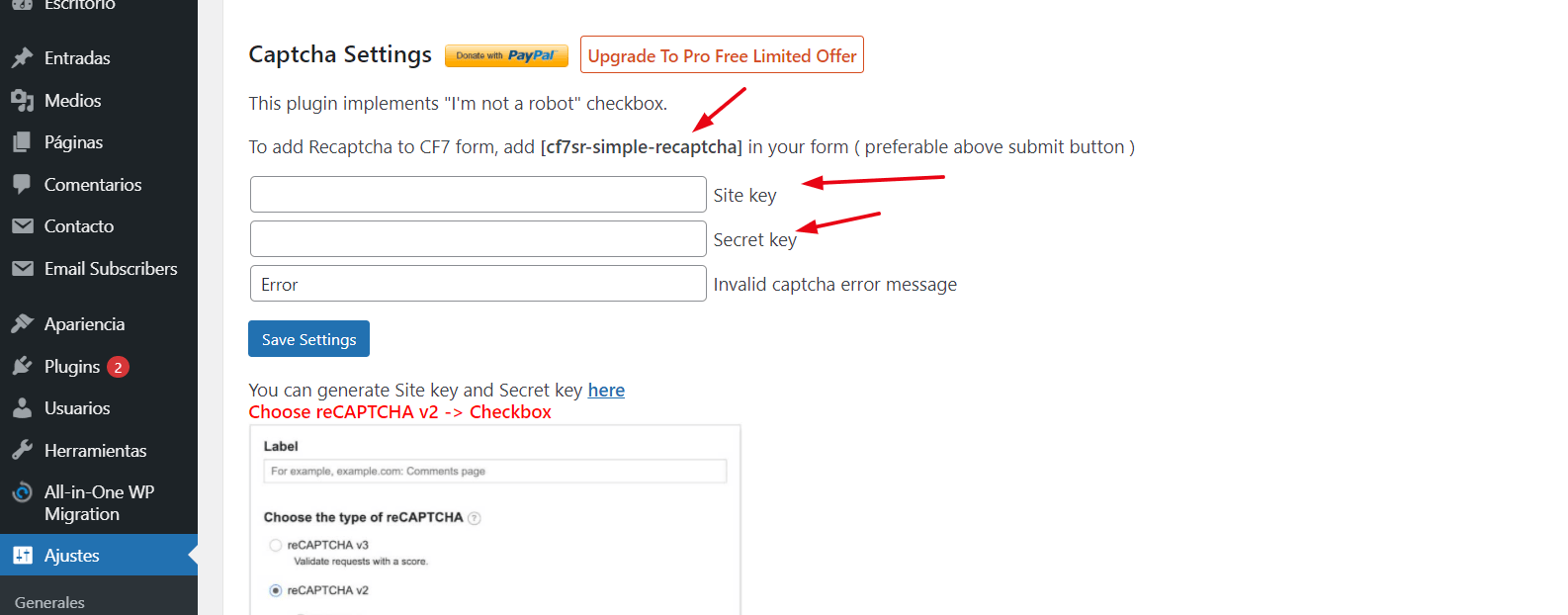

Si no funciona prueba si con el siguiente plugin te permite añadirlo sin problema -> https://es.wordpress.org/plugins/contact-form-7-simple-recaptcha/ solo ten en cuenta que este plugin usa la versión v2 de captcha por lo que debes crear las claves para esta versión, luego solo debe configurarlas en las opciones del plugin y pegar el shortcode del mismo en el formulario
Screenshot   2021 09 02T110356.640
Screenshot   2021 09 02T110435.796
Esto lo que hará es desplegar la versión del capchat que indica no soy un robot
Screenshot   2021 09 02T110520.802
