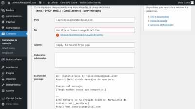

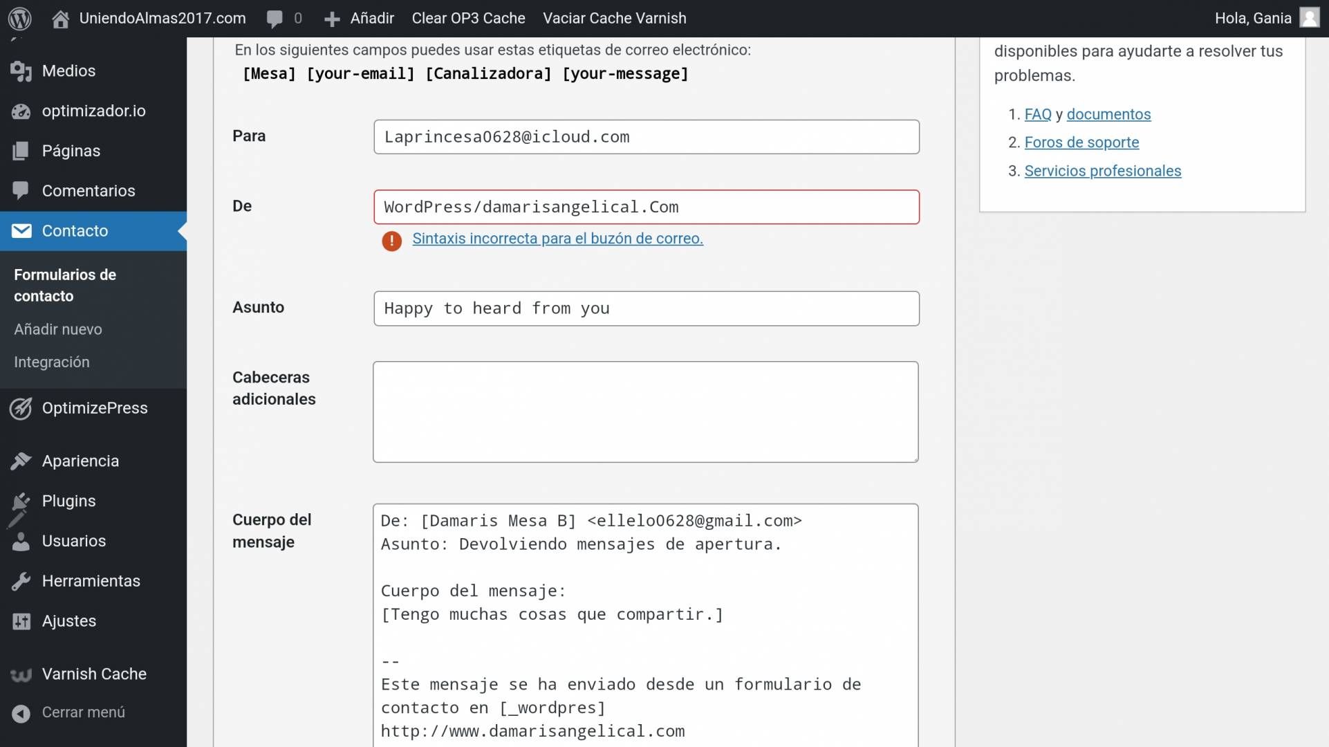

Screenshot 20220619 143051 Samsung Internet
Screenshot 20220619 142426 Samsung Internet
Por otro lado no te go la opcion GDPR SI me das mas detalles puedo ver como lo instaló muchas gracias

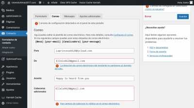

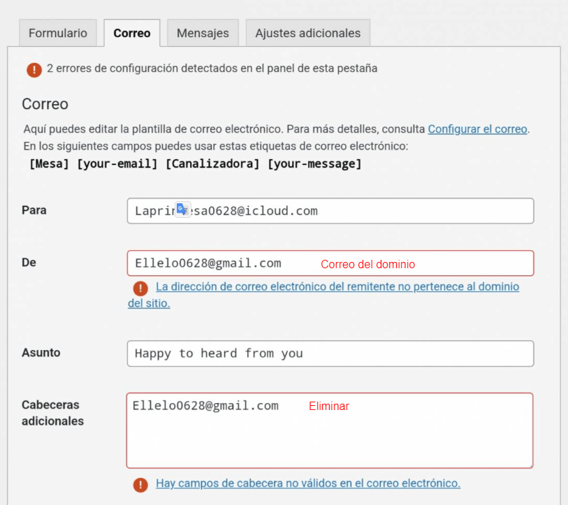

Que tal Damaris,
Gracias por las capturas, el error notable que puedo apreciar es que el correo remitente debe ser correspondiente al dominio del sitio por ejemplo si mi sitio es midominio.com el correo debe ser algo como info@midominio.com
Por otra parte lo que corresponde a cabeceras adicionales puedes eliminarlo

Recuerda que puedes colocar como correo remitente lo que te he indicado por ejemplo info@damarisangelical.com

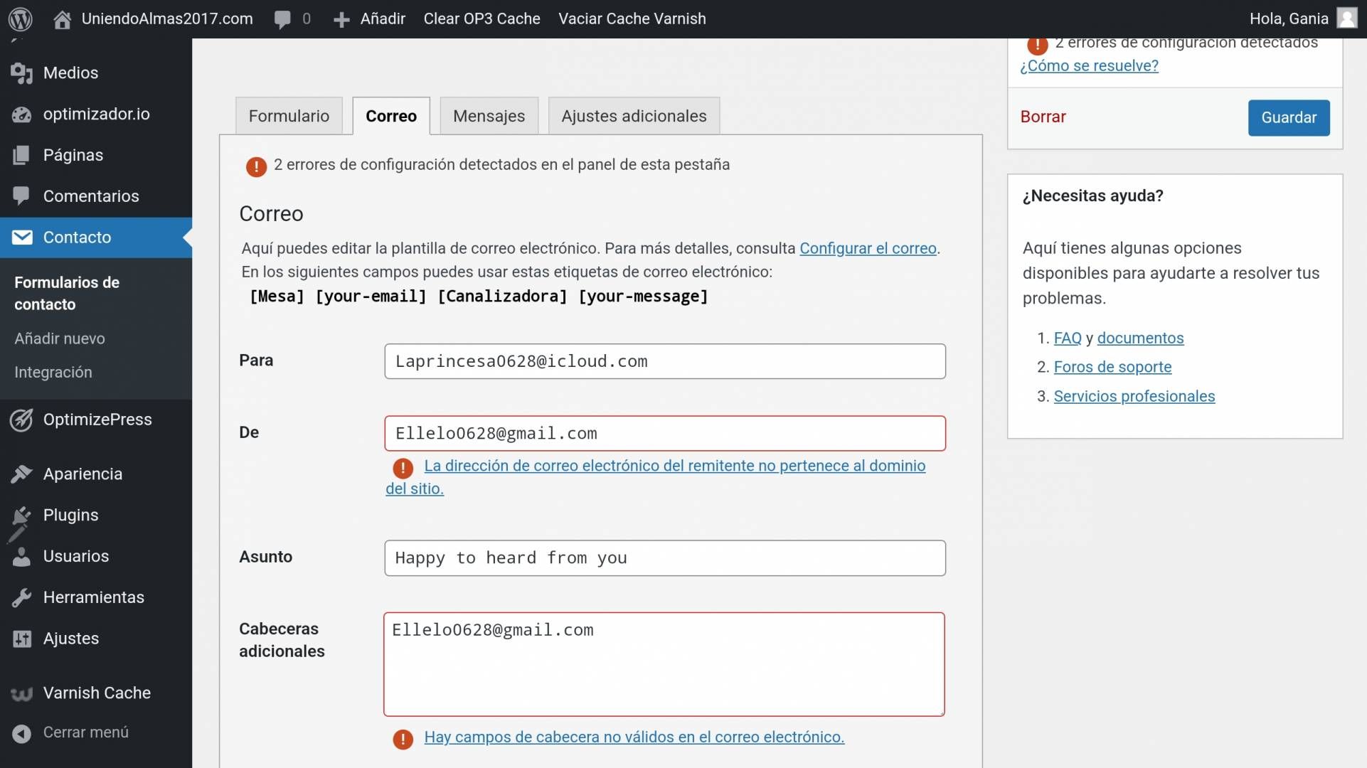

Hola Bruno. Me refiero que inserte el correo electronico en el formulario. Cual es el proximo paso.

Hola Damaris.
El proximo paso seria comprobar que estes recibiendo los formularios en tu cuneta de correo.
Tienes un curso sobre Contact Form en este enlace, te aconsejo que lo revises y así entenderás un poco mas el funcionamiento:
