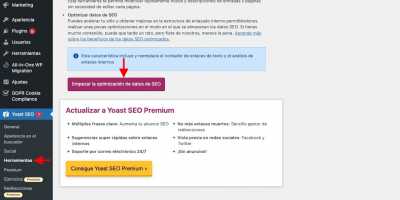

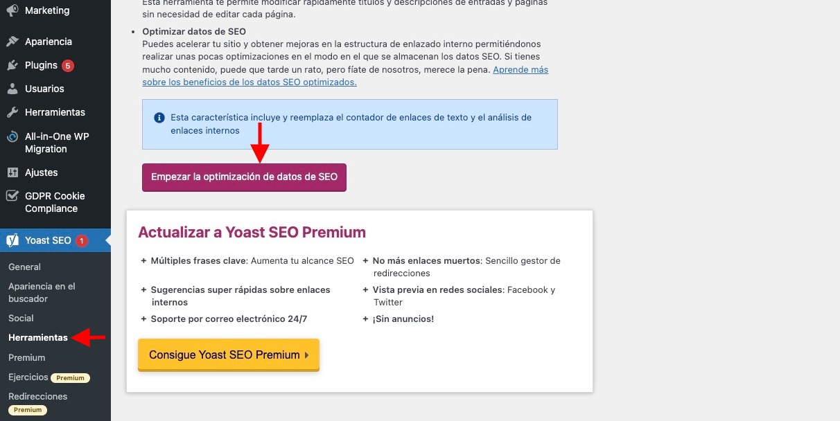

Hola Enrique.
Ya tienes que tener el archivo error_log eliminado.
.- Accede a Yoast Seo
.- Accede a Herramientas
.- Pulsa en " Empezar la optimización de Seo "
screenshot joomlero cp7004.webjoomla.es 2022.07.06 11 35 28
Con eso tendría que solucionarse el error.
