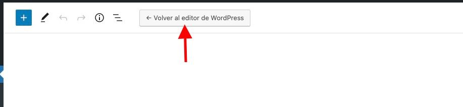

Para volver al editor normal editas la entrada ( no con elementor ) y veras en al parte superior un boton que poner volver al editor de WordPress:
screenshot mary52.webempresa.eu 2021.09.25 17 51 08 (1)
Pulsando en el boton volveras al editor normal.

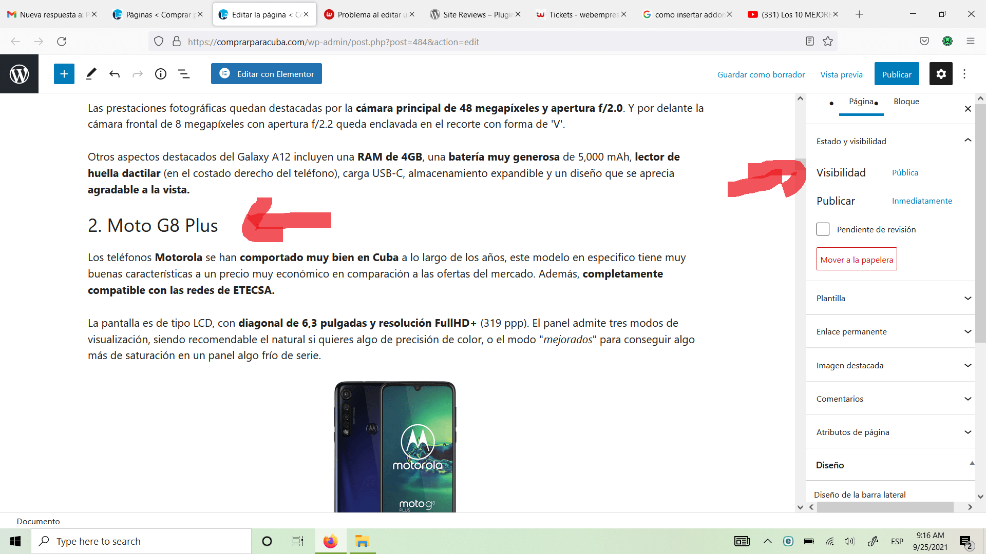

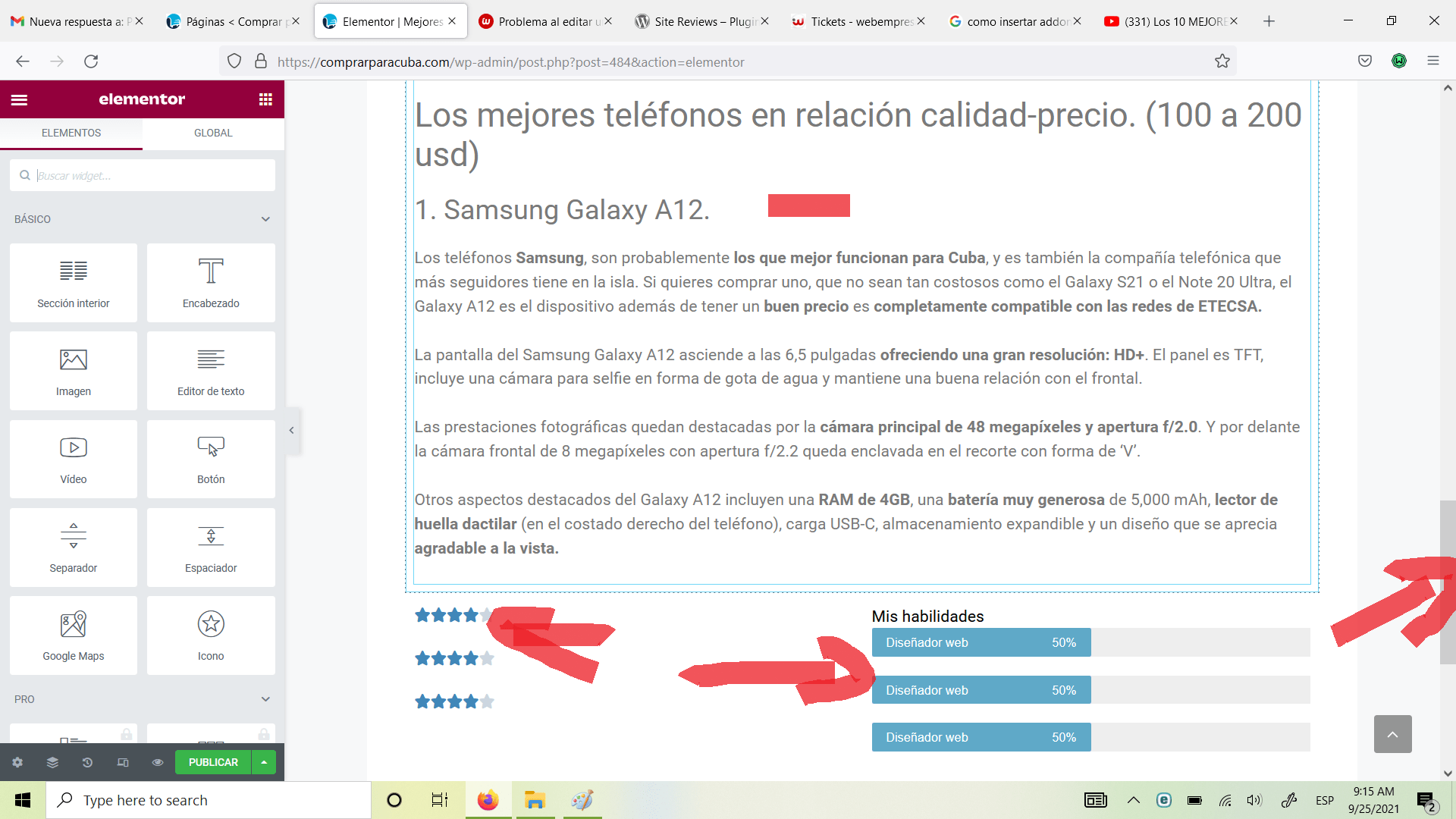

@pepesoler Me parece que no ha entendido mi pregunta en absoluto, no es una cuestión de que no sepa regresar al editor de WordPress. El problema es que la misma página me sale con información diferente, en relación al editor que eliga.

@karen Hola Karen, aquí te envio dos capuras de pantallas en las que se puede apreciar que me sale información diferente en relación al editor que eliga. Y el problema es que cuando doy en editar en Elementor me sale la página sin toda la información que escribí en el editor de WordPress. Si no me podrían ayudar a editar la página con Elementor(con toda la información) agradecería que me recomienden un pluggin para poder añadir valoraciones de estrellas o barras de progreso, como las de la foto 2.

Hola Lorena,
Entiendo, lo que sucede es que hay algunos bloques que editas con guntenberg que al pasarlos con el editor de Elementor no los toma en forma correcta por compatibilidad, en este caso si quieres editar la página con Elementor necesitarás construirla con los Elementos de este constructor de forma que pueda tener toda la compatibilidad del constructor.

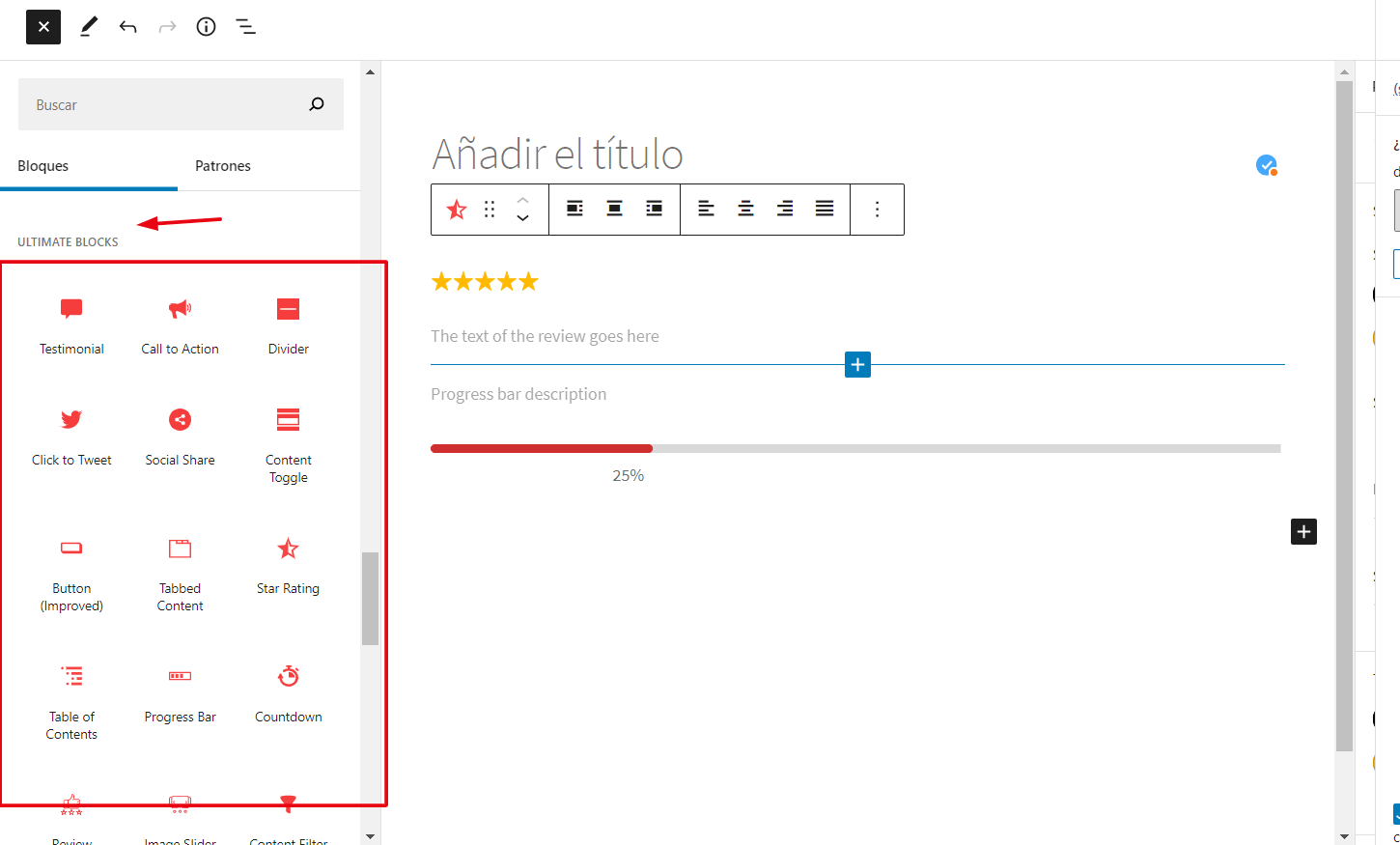

Por otro lado si lo que deseas es añadir los elementos de reviews y barra de progreso el gutenberg puedes verificar si los siguientes plugin te permiten añadir lo que necesitas
-> https://wordpress.org/plugins/ultimate-blocks/
-> https://es.wordpress.org/plugins/ultimate-addons-for-gutenberg/
Estos plugin lo que hacen es añadir bloques adicionales al editor de gutenberg de forma que puedas tener mayores opciones para customizar tu sitio web
Screenshot (30)

@karen Hola muchas gracias, con el plugins que me enviaste finalmente puedo resolver mi problema. Primera lección de vida, que me da WordPress, no usar varios editores en tus páginas porque vas a tener problemas muy gordos de compatibilidad.
