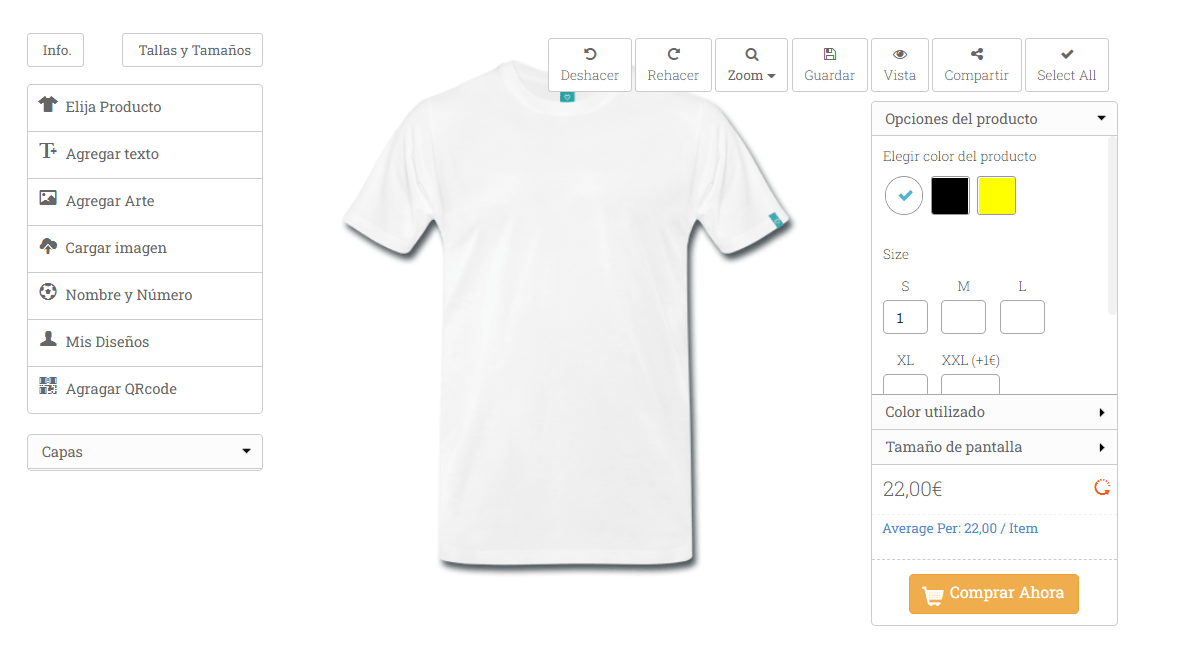

En nuestra página tenemos una sección para editar prendas con el siguiente plugin: Tshirt Product Designer y el problema surge al pulsar en el botón de Ver Carrito una vez que tienes la compra ya incluída, ya que te redirige a la página de edición de ropa nuevamente (adjunto imágenes). He pensado en que debería quitar el botón de Ver Carrito para evitar este problema, pero no soy capaz de hacerlo. Por otro lado, tengo dos dudas más respecto a la integración de este plugin que os agradecería que me ayudárais a resolver:

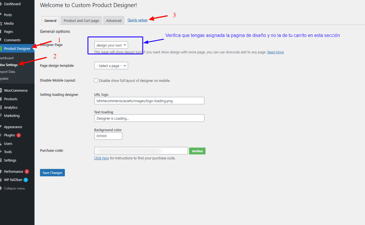

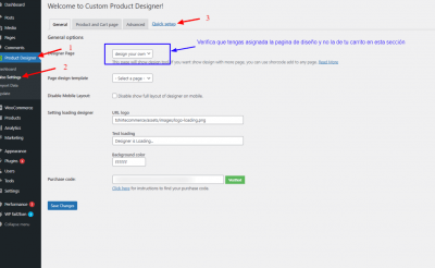

Entiendo que el plugin que usas es el siguiente -> https://codecanyon.net/item/woocommerce-custom-product-designer/ ya que este es un plugin de pago no podemos comprobar exactamente su configuración, sin embargo, puedo ver que en su documentación mencionan crear la página para diseñar los productos y añadir un shortcode -> Contenido solo visible a usuarios registrados
Revisa dentro de su configuración estés creando una página para el diseño de tus productos  y asignarla a este, ya que veo se redirecciona al carrito es posible que la página de carrito sea la que tienes asignada como página de diseño y esto esté generando algún conflicto.
Screenshot (20)
Adicional a ello ten en cuenta que en la página de carrito estés usando el shortcode correcto de WooCommerce el cual debe ser
[woocommerce_cart]
Ten en cuenta que cada página debe estar separada, debes tener una página para el diseño de tus productos, una página para tu carrito y una página para finalizar compra
Revisa las configuraciones de las páginas tanto en el plugin como en tu sitio web y comprueba que cada una de ellas tenga la información que corresponde

Muchas gracias Karen me ha sido de mucha ayuda y tenías razón nosé porque estaba ahí puesta la página de Carrito!

Nosotros tenemos 4 productos customizables, y en teoría, con [tshirtecommerce id="ID_DE_LA_PRENDA_CUSTOMIZABLE"] debería de abrir el editor con el producto customizable en custión, y me abre siempre el mismo...

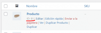

En este caso verifica como estas añadiendo el shortcode de la página de diseño, según veo el shortcode debe tener un ID para el producto, sin embargo, ya que no podemos comprobar la funcionalidad no te puedo indicar si añadiendo el ID siempre mostrara el producto, en este caso para comprobar completamente la funcionalidad te sugiero contactes con el soporte del plugin para que te indiquen de forma precisa como añadir este shortcode
Adicional ten en cuenta que debes añadir el ID del producto que puedes localizarlo en las opciones de todos los productos cuando posicionas el puntero sobre el producto que deseas colocar como ID
