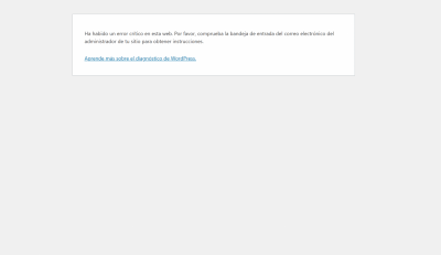

Hola, escribo porque tengo un problema bien extraño con el constructor THRIVE y el acceso a mi WordPress
si desinstalo el plugin Thrive puedo acceder a wordpress con mi usuario y contraseña, pero las páginas realizadas con el constructor Thrive dejan de funcionar y algunas ya están posicionadas en Google.
Si dejo el constructor de web Thrive instalado y activo todas mis páginas funcionan con normalidad, solo que al acceder a WordPress con mis datos me da error.
No entiendo que suceda esto ni que relación puede haber entre una cosa y otra.

Es curioso lo que nos comentas, qué tipo de error te muestra, si puedes compartenos una captura del mismo:

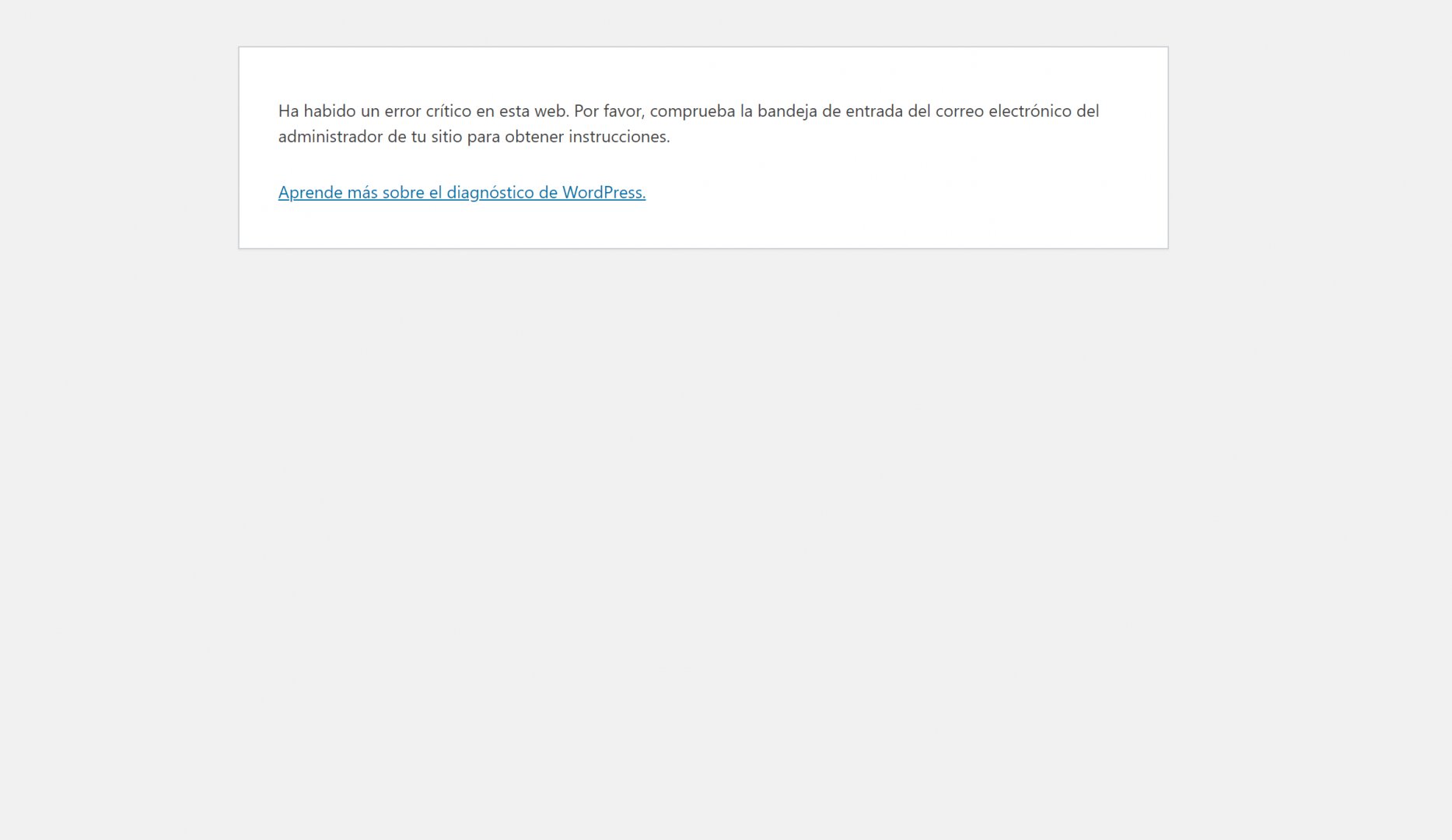

Disculpa!!
tuclubdecursos.com wp admin  (2)

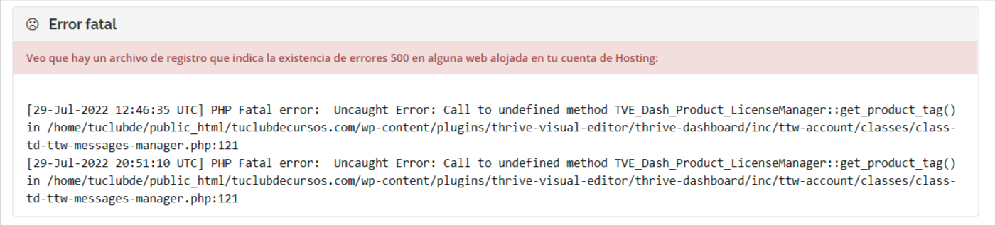

Veo que tienes la 7.4, trata de bajarla hasta la 7.0 para ver si esto solventa el problema, también veo que tienes un error, según tu asistente virtual stephan en la carpeta del complemento:
Verifica si no funciona el cambiar la versión php, el volver a instalar este complemento, es decir, lo desactivas como lo has estado haciendo, lo eliminas y lo instalas nuevamente (una versión actualizada del mismo)

@argenis el problema es que la versión Php anterior a la 7.2 el Rank Math deja de trabajar y es realmente importante para mi, así que bajé a la versión 7.3 y eliminé el plugin WP-Optimize , para averiguar si podía tratarse de un error del plugin regresé a la versión 7.4 por probar y de momento todo funciona de maravilla, el thrive ya está en marcha.
