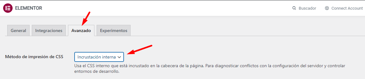

Primero vamos a cambiar el método de impresión de CSS desde las opciones avanzadas de Elementor
Seguido de esto vacia por completo la cache de tu navegador y vuelve a probar si el problema persiste

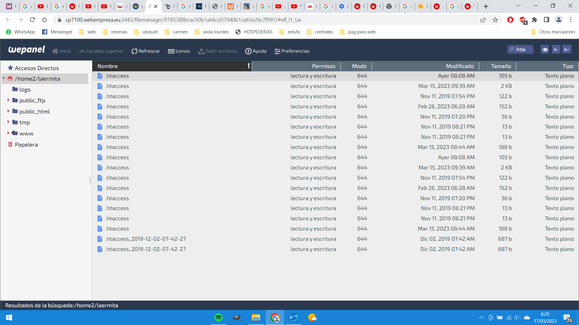

Adjunto captura de los archivos .htaccess por si me podéis decir cual hay que renombrar si es que son estos...según he estado leyendo debe estar oculto, pero en el desplegable que configuraciónal no me deja marcar que se vean los ocultos...en búsqueda de archivos , estos son los que salen pero no se cual renombrar.

El archivo lo tienes dentro de la carpeta public_html y dentro de esa carpeta tienes que tener otra con el nombre laermitadelosllanos que es donde se encuentra el archivo htaccess de esa instalación.

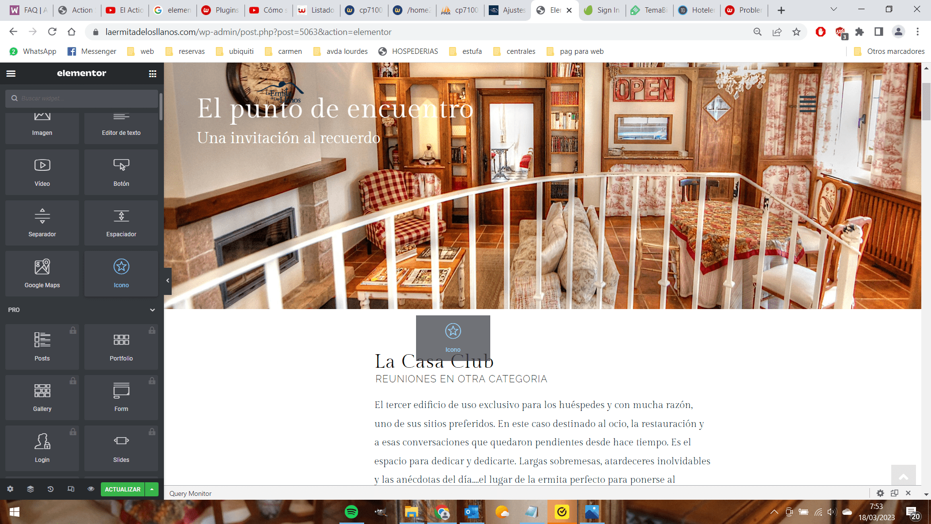

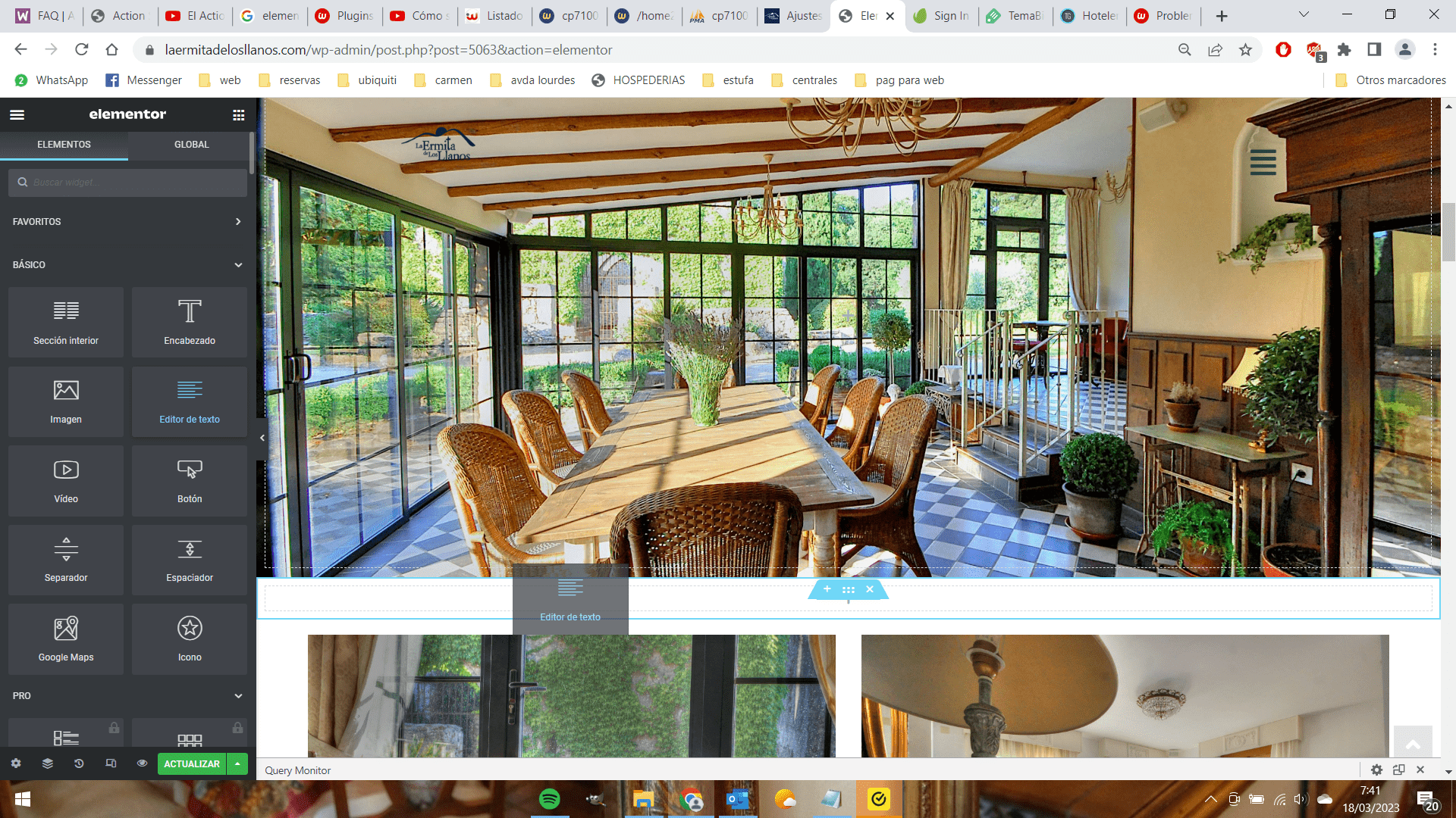

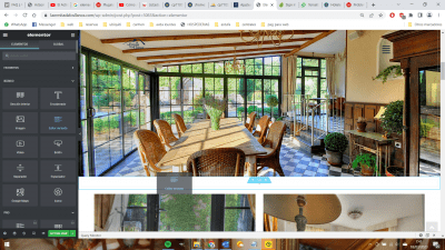

Es curioso porque cuando me he metido en elemento para hacer una prueba si me ha dejado arrastrar un widget. Luego lo suelto porque es solo de prueba y ya no me deja nuevamente hacer nada. Ayer me pasó igual. Es como si al entrar de primeras estuviera todo bien y no se porque a los segundo ya no me deja agregarlos. Editar cada sección si me deja. Pero editar lo que hay. No agregar.
Te envío una captura del comportamiento del gidwet a la hora de intentar agregar alguna. Lo hace en toda la pagina, todas las secciones, incluso de creo una nueva...no se... hasta hace dos días iba todo bien. Tus compañeros , me han dicho que actualice el tema que tengo que es verdad que en la pagina oficial pone una versión muy superior y a mi en el escritorio de dice que esta actualizado que puede ser por eso pero bueno estoy en ello porque no me da la opción de actualizar en ningún sitio. Lo raro creo es que me deje meter un widget al principio y luego nada mas. En la captura no sale al pequeña señal de prohibido que suele aparecer si intentas ponerlo en un sitio que no es correcto pero aparece. También normalmente aparece una banda azul que es donde te permite y donde se quedaría el gidwet pero no sale en ningún lado. En este caso he creado una sección como puedes ver y no me deja poner un simple texto...no me deja meter nada vamos. Adjunto una segunda captura intentado añadir otro widget. En este caso si te fijas es que no me aparecen las secciones, las columnas...nada...me sale la señal de prohibido y ya está...esto también me está pasando

Revisando la instalación veo que utilizas la versión 3.5 de la plantilla y es una versión muy desfasada ya que la última versión es la  V6.4 y puede que la version que tienes no sea compatible con las últimas versiones de elementor:
-> https://docs.themegoods.com/docs/hoteller/extras/theme-changelog/
.- Actualiza la plantilla a la última versión:
-> https://docs.themegoods.com/docs/hoteller/getting-started/how-to-update-the-theme/
