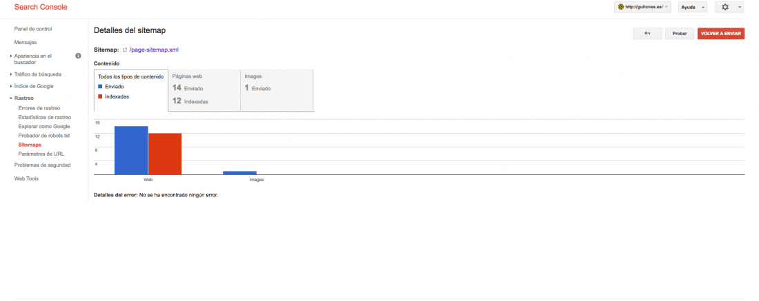

La semana pasada te envié un correo electrónico con un problemilla que tengo, el cual aún no he podido solucionar, a ver si me podeis orientar un poco.
El viernes, buscando las palabras claves de esta página web me di cuenta que había un problema con el archivo robots.txt. Después de unas actualizaciones de plugins, volvió a la normalidad, lo envié de nuevo desde el search console y ya empezó a aparecer bien en Google.

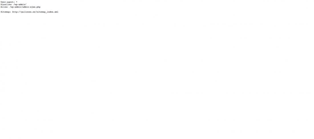

Más tarde volví a hacer la búsqueda y apareció el mismo problema. Vi que en el yoast seo no estaba activado el sitemap así que lo activé y creé un nuevo robots.txt con yoas seo. Y hoy he visto que aparte del yoast seo hay un plugin, Google XML Sitemaps, que estaba gestionando el sitemap también por lo que salía un aviso en el yoast seo en el que decía que había posibilidad de que hubiesen problemas.
Así que he desactivado este plugin y he generado un nuevo sitemap con el yoast seo, lo he enviado de nuevo con el search console y he cambiado de nuevo el robots.txt con la información del nuevo sitemap.

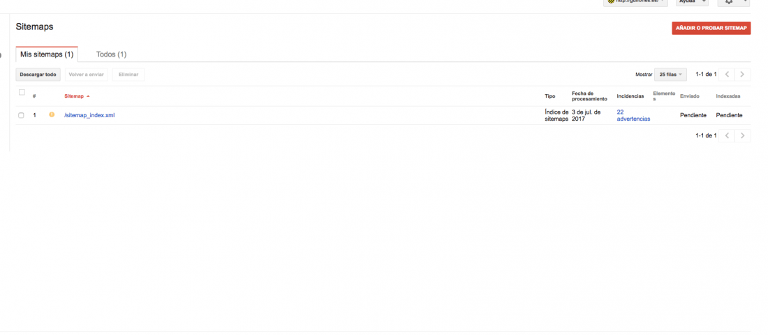

El problema que veo es el que adjunto en las capturas. Ya que el sitemap aparece con advertencia de que el robots.txt no puede acceder.
A ver si me podeis ayudar. Muchas gracias.

Sobre tu consulta veo que si que es accesible tu sitemap desde la URL -> Contenido solo visible a usuarios registrados
Veo en la captura que tienes advertencias, si puedes nos adjuntas una captura de las advertencias que te indica para ver cual es el problema.

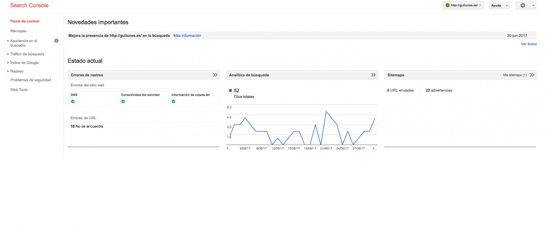

Ahora mismo, en el search console no sale ninguna advertencia del sitemap por lo que, en principio, tanto el sitemap como el robots no tienen ningún problema.

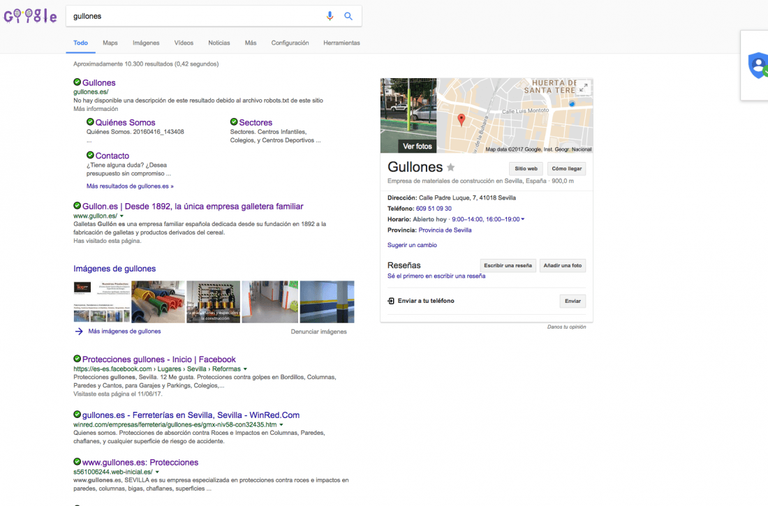

Pero, aún así, el problema que es que en la home aparece en todas las búsquedas de la forma que te adjunto en la captura. Parece que el robots tiene problemas para acceder a la metadescripción y al título, aunque el resto de páginas no den este problema.
¿Podría ser que el yoast seo esté ocultando esta información o algo parecido? Porque es que, en principio, como te decía no parece haber ningún error.

Cuando realizas algún cambio tienes que esperar a que google indexe de nuevo la página con la información que le indicas.

La información de la home la recoge de las opciones de los ajustes generales, si cambiaste el sitemap, google tiene que volver a indexar con los nuevos datos.
Si hubieran problemas de accesibilidad por el robot de google no te mostraría ningún enlace ya que el sitemap incluye todas las pagina de tu web en un solo archivo.

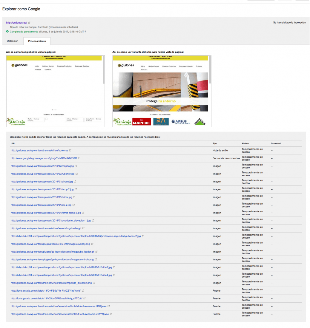

Tienes razón. Pero me parece también extraño que algunas veces salga la metadescripción y título de la home por lo que veo que ya no hay problemas y otras veces salga que el robots.txt no permite el acceso. He hecho búsquedas en diferentes dispositivos y vuelve a decirme que el robots.txt no tiene acceso cuando antes hago una búsqueda y ha salido bien.
Te paso capturas de pantalla del search console después de haber enviado la página a Google (la mañana de ayer) porque no sé si es que hay algún error o es algo normal.

Lo que te dice que no tiene acceso son imágenes y archivos css, es más el acceso es temporal por lo que con el tiempo se irán indexando, si ves en la información te darás cuenta que a fecha 3/7 aún no tiene indexada toda la web.
Puedes acceder a tu área de clientes y pasar una revisión con el Asistente Virtual Stephan y comprobar que no tengas archivo o carpetas con los permisos mal.
Sthepan revisa los permisos de los ficheros y directorios de tu cuenta y los corrige en el caso que encuentre alguno con permisos incorrectos, de forma automática.
