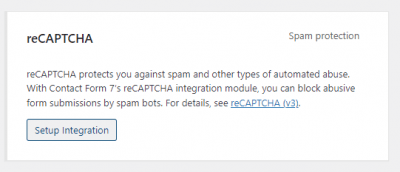

Que tal Antonio,
Si ya estas utilizando CF7 porque no lo integras directamente en el apartado que le corresponde?
Desde las opciones de Contacto-> Integraciones
Aca puedes ver la siguiente consulta donde se trato un tema similar y explicamos paso a paso como configurar el recaptcha https://www.webempresa.com/foro/preguntas-sobre-wordpress/reconfigurar-recaptcha#post-422281
Tambien tenemos un articulo al respecto https://www.webempresa.com/blog/captcha-invisible-contact-form-7-wordpress.html
Échales un vistazo

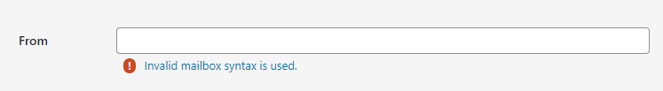

Sin embargo al parecer hice un enredo, tengo "semi-cargado" un reCAPTCHA (es como una pistola con balas, pero de fogueo) que solo me funciona a mí para entrar a mi sitio de WordPress, ni sé ya que confusión hice antes, pero ahora al hacer la prueba como que fuese un cliente interesado en el Formulario y llenarlo, al enviarlo me aparece ahora una leyenda: "Falló el envío del mensaje. Por favor, inténtelo más tarde o contacte con el administrador por otro medio".

-Valida en en la configuración del formulario el email debe corresponder al dominio de tu sitio, por ejemplo info@gotaterra.com
-Elimina las claves de Recaptcha y genera otras con los pasos que te hemos explicado anteriormente
-Si nada sigue sin funcionar vamos a configurar un SMTP para habilitar de que se envien de forma correcta los correos electronicos

Hola Argenis / Bruno, finalmente está funcionando el recaptcha v3 gracias a sus recomendaciones. Tenía una confusión y configurado una versión v2 en vez de la v3.
Después desactivé varios plugins y haciendo varias pruebas de velocidad veo que todo funcionaría bien con esta versión invisible, y procedería posteriormente a eliminarlos definitivamente: Antispam Bee, Honeypot, reCAPTCHA by BestWebSoft, Asset CleanUp.
