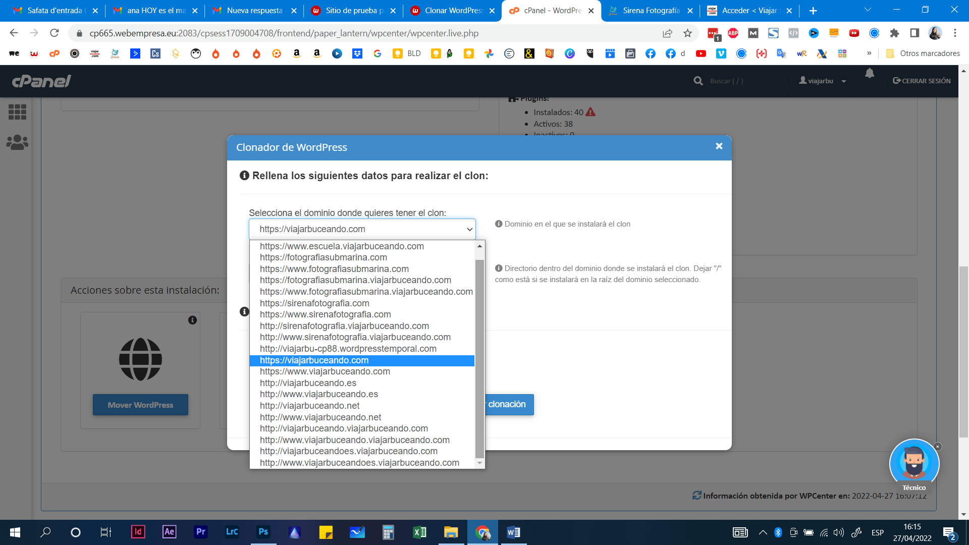

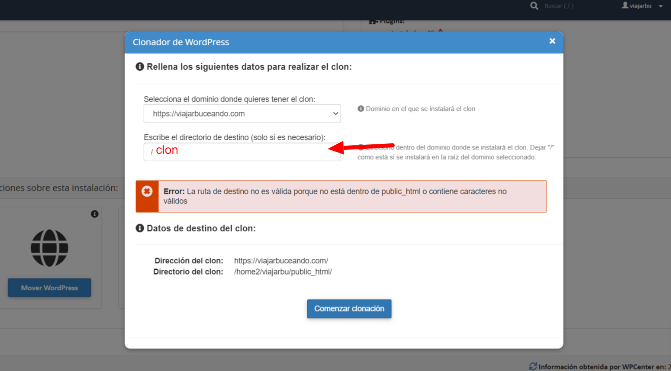

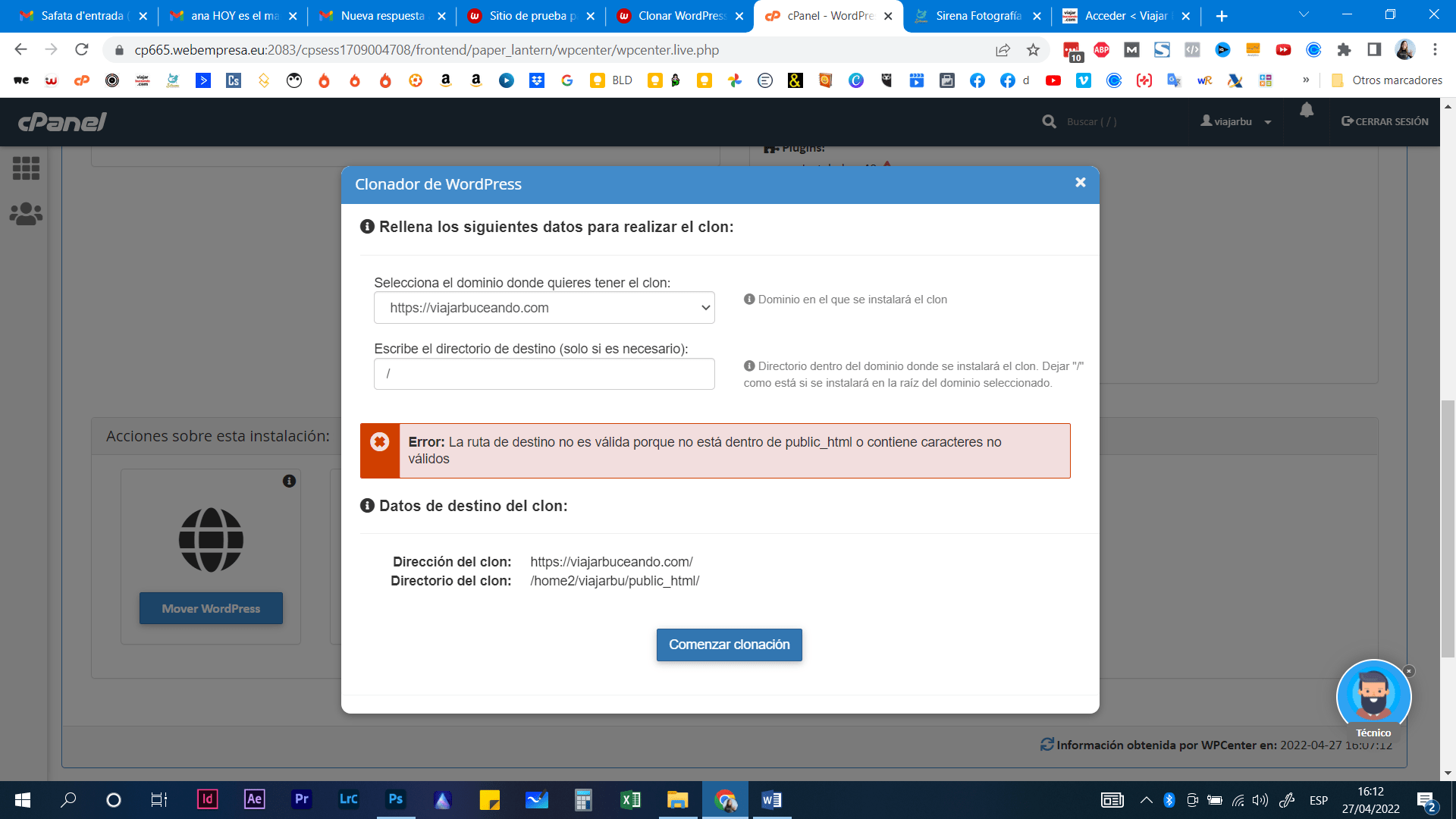

@karen Muchas gracias. He estado siguiendo los pasos para hacerlo desde el CPanel, pero no me funciona, todo el tiempo me da este error cuando selecciono cualquiera de los dominios de la web que quiero cambiar https://www.viajarbuceando.com

Hola Ana Isabel,
Bajo que directorio estás intentando clonar el sitio web?, ten en cuenta que el clon no debe estar bajo la carpeta principal de tu dominio donde tienes ahora el sitio web si no en un directorio adicional. Una mejor forma si deseas crear este clon es primero crear un subdominio, por ejemplo https://clon.midomonio.com y ser bajo este donde realizas el clon.
Puedes revisar como crear un subdominio en esta guía -> https://guias.webempresa.com/preguntas-frecuentes/crear-un-subdominio/#cpanel
Revisa esto y nos comentas como ha ido todo

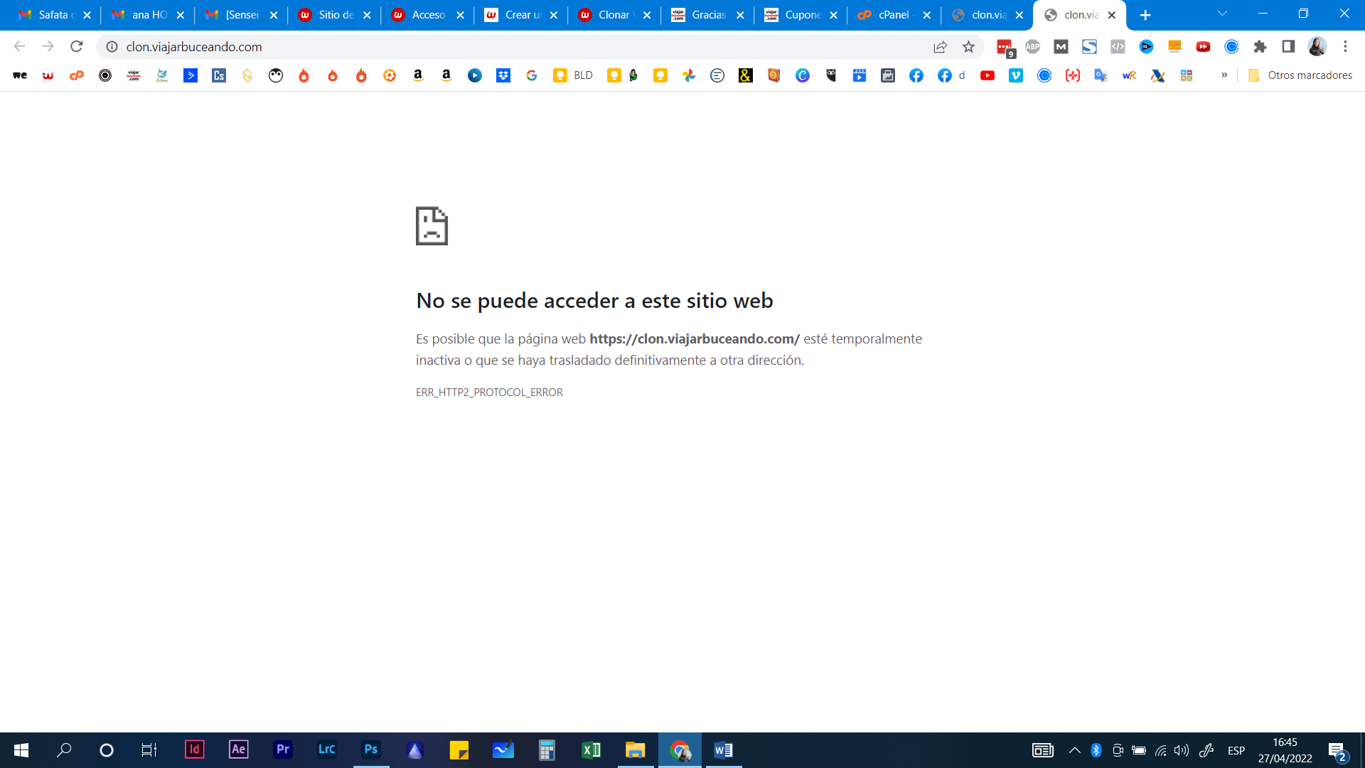

@karen ahora si he podido clonarla, pero cuando voy a acceder al clon me sale este mensaje de error:
Es posible que la página web  https://clon.viajarbuceando.com/  esté temporalmente inactiva o que se haya trasladado definitivamente a otra dirección.

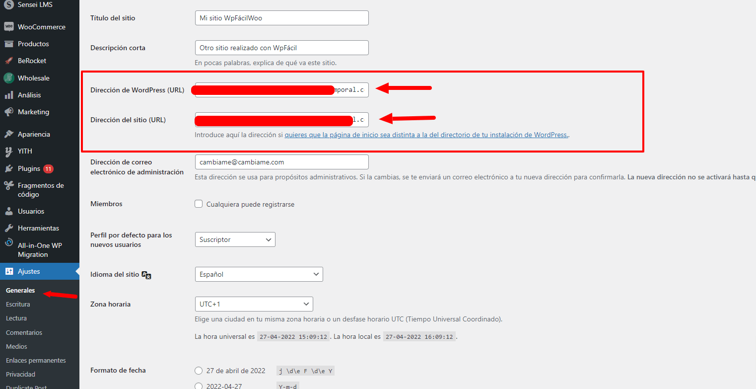

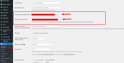

Hola Ana Isabel,
Ingresa desde -> Contenido solo visible a usuarios registrados en el apartado de Ajustes -> General en las opciones de "Dirección de WordPress (URL)" y "Dirección del sitio (URL)"

Respuestas: 60
@karen Genial! ahora sí he podido acceder al clon. Muchísimas gracias equipo!
