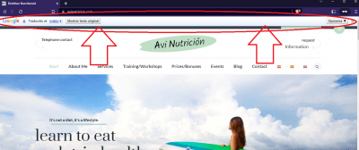

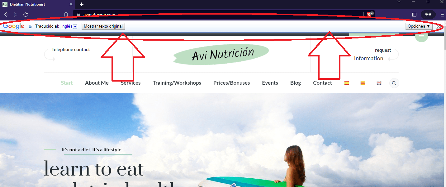

Para traducir la web tengo el plugin  "Gtranslate" y hoy al entrar en la  web y traducirla me he llevado una sorpresa, ocurre que aparece una barra (nada estética) en la parte superior de la web y que nunca antes había aparecido y la verdad desearía que no apareciera.
Antes, hasta ahora, si está la web en español, por ejemplo y pulsabas una de las banderas, la web se traducía de forma automática y listo, pero ahora aparece ese "digamos banner horrible". Como lo puedo eliminar y que traduzca como antes?  (imagen).

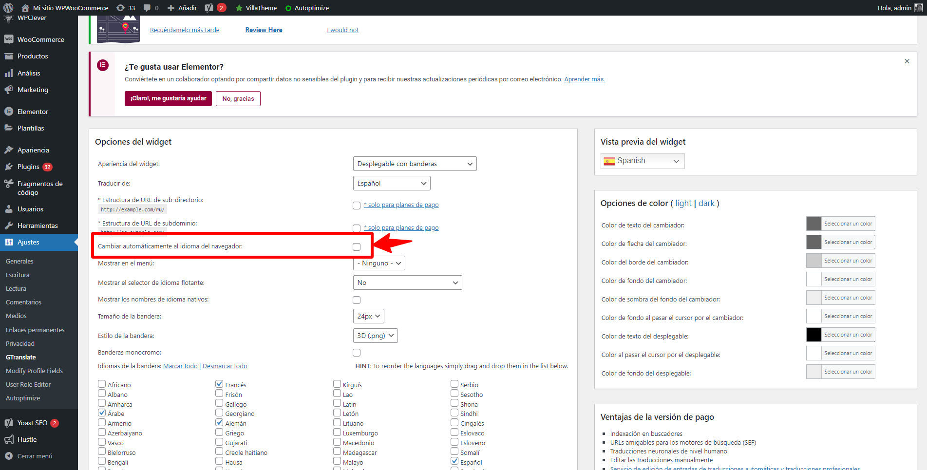

En este caso puedes indicarnos como tienes añadidas las configuraciones del plugin de Gtranslate, de manera general si tienes activa la opción de Cambiar automáticamente al idioma del navegador prueba desactivarla y comprueba si con ello no se muestra la barra del idioma de traducción de Google.
Verifica esto y nos comentas como va todo

Lo que me dijiste no funcionó.
Pero, ya lo pude arregla la primera pregunta.
Te cuento como lo hice para si a alguien le pasa (que va a pasar mucho, porque esto ocurre desde la última actualización) lo pueda solucionar.
1º: Actualiza el plugin Gtranslate a la última versión (si no está actualizado)
2º: Ir a la página Configuración de GTranslate, haz clic en la especie de link  "Restablecer código a predeterminado" o "Reset code to default" que hay bajo la
sección de codigo del widget y guardar cambios.
3º Recargar página y ya estará arreglado.
Espero que sirva de ayuda!
