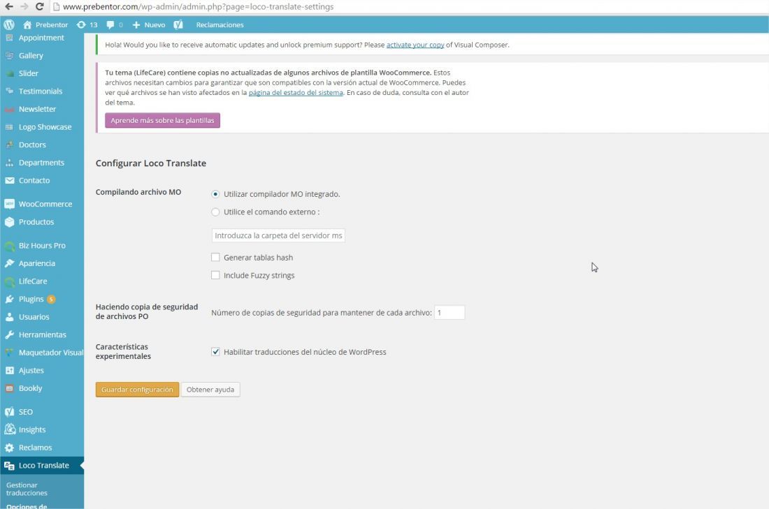

loco translate no estaba actualizando el archivo .mo por eso no salia la nueva traducción
de todas formas en la carpeta se actualizan los arhcivos cada 12 horas, hoy a las 9;30 se ha actualizado de nuevo
he cambiado los archivos de carpeta cambianod la ruta en woocommerce.php

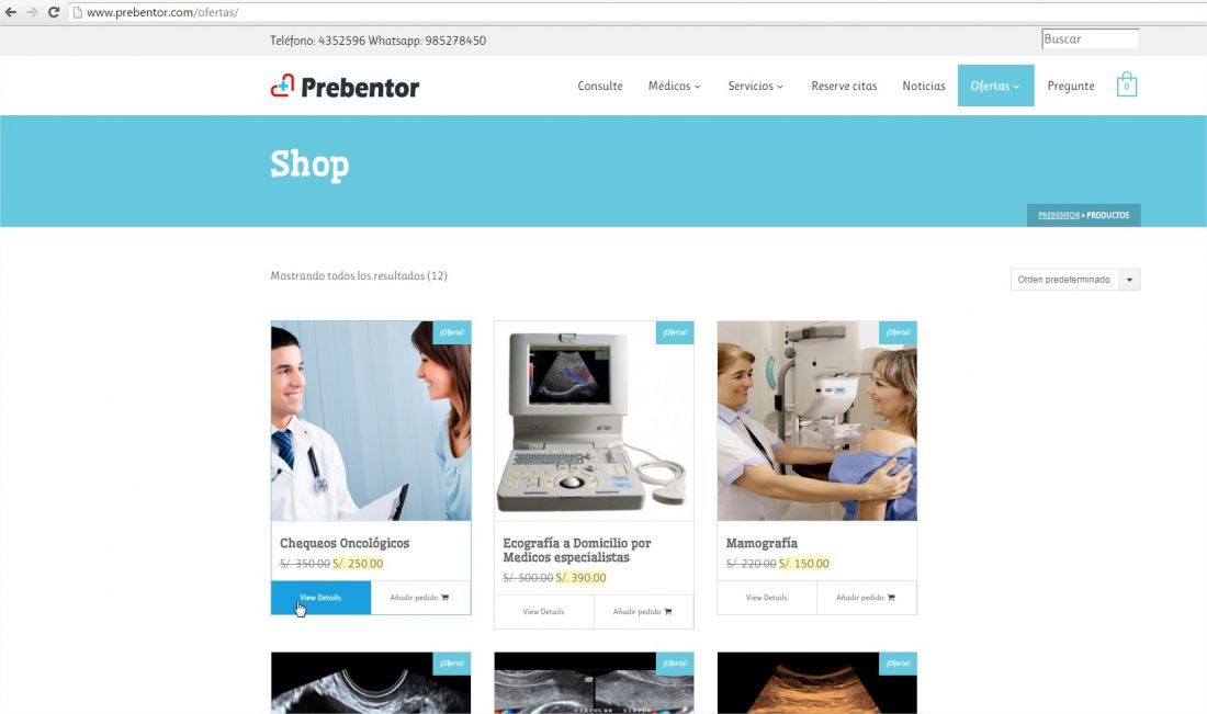

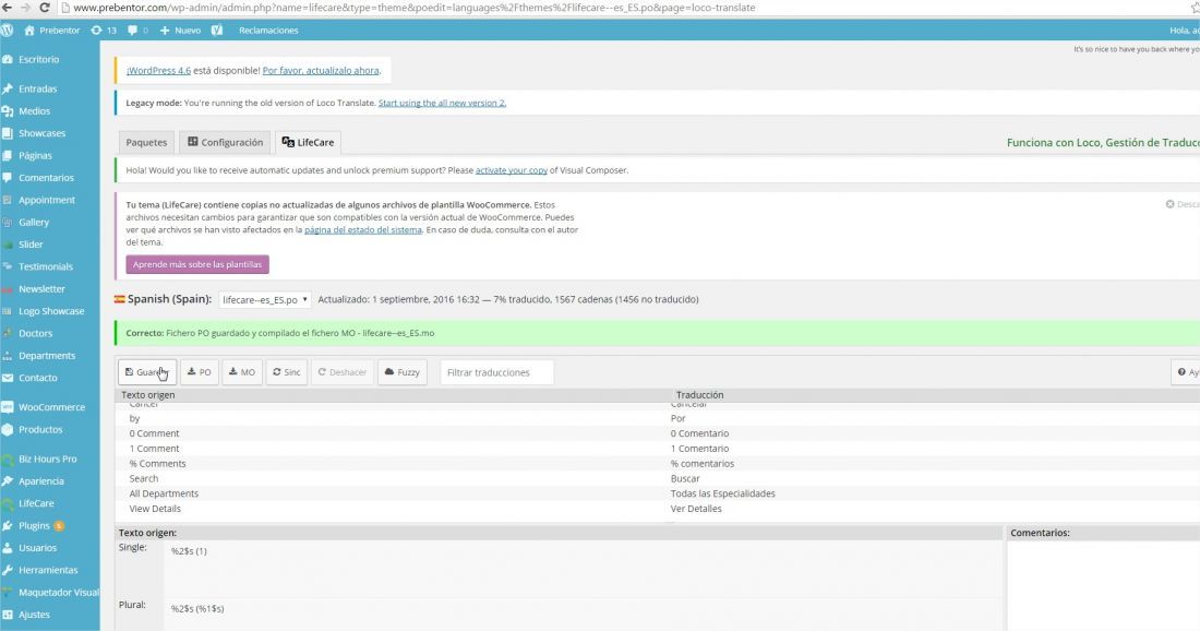

Buenos días, como es posible que hasta la fecha no se pueda traducir mi pagina con ningun plugins! vuelvo a indicar que he intentado con poedit y no actualiza, loco translate tampoco codestyling localization tampoco. dime que otro plugin puedo usar? porfavor llevo semanas intentando la misma traduccion. He escrito en foros y leido foros y no encuentro mi duda. PORFAVOR URGENTE mi pagina es: http://www.prebentor.com/

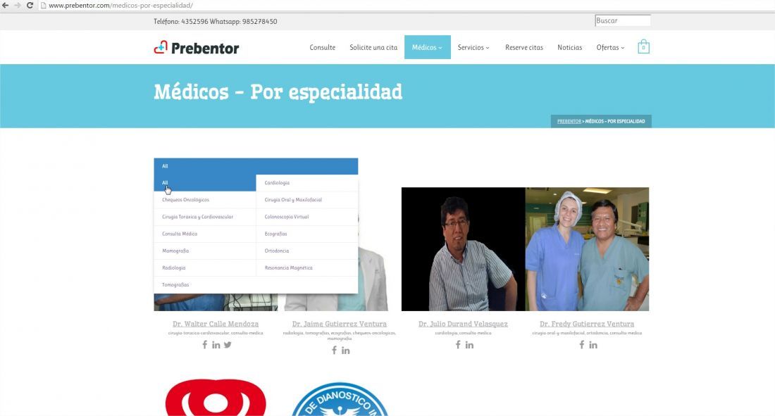

Esto que envías en tu captura de pantalla reciente, el texto All, esta lista para filtrar , usas algún plugin para esto? o es parte del theme que usas, ten en cuenta que algunos programadores , por descuido, no colocan texto como parte de archivos de traducción y el texto esta directamente en los archivos del plugin,.
Respondido : 12/09/2016 10:37 pm
Respuestas: 524

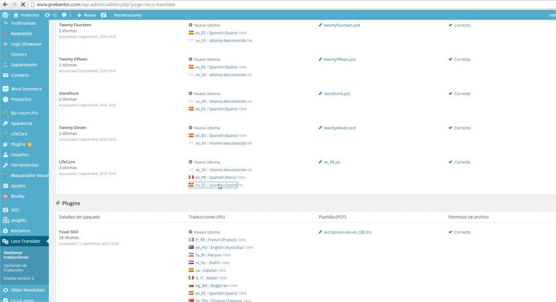

El texto all, como research result, by, in, son parte de la plantilla, tengo listo mis traducciones en el plugin de loco translate me he guiado de un video en youtube lo actualizo y no veo los cambios, porfavor no puedes fijarte dentro del admin??? Tengo semanas intentando lo mismo mando tickets me mandan al foro, y no veo mis dudas. El texto que me indicas all anteriormente si logre traducirlo con el poedit pero hice un backup y restaure una version antigua de mi pagina entonces se borro la traduccion. Que puedo hacer?
Respondido : 12/09/2016 11:38 pm
Es posible que hayas realizado la traducción sin embargo no se aplique para la sección especifica que estas necesitando y se necesite aplicar la traducción en el código tal como te lo explico Jhon.
Desde tu cPanel comprime la carpeta donde tenga la web, por ejemplo /public_html/ en un archivo .zip y lo descarga a su PC - En su PC lo descomprime.
- Abre TextPad, Buscar, Buscar en archivo (Control+F5)
- En la ventana "Buscar en Archivos": Buscar: "cualquier cadena de texto que se le muestre en inglés" En archivos: *.* En carpeta: la carpeta que haya descomprimido. Marcar la opción (abajo) "Buscar en subcarpetas". Clic en botón "Examinar" y esperar resultados.

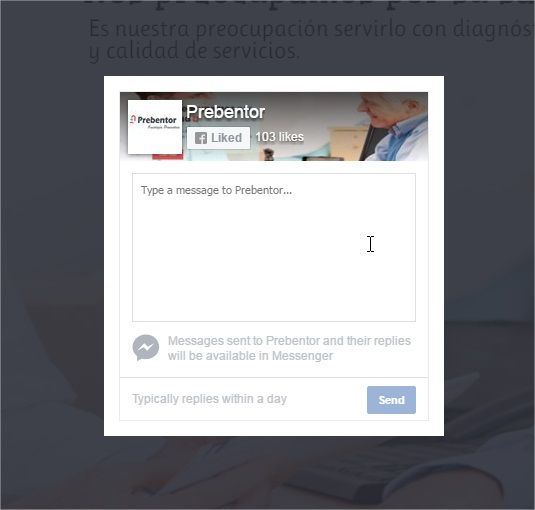

Otro inconveniente que tengo es que adquiri el plugin facebook mesenger pero quiero que el texto que sale en ingles (ver adjunto) aparezca en español. Quiero saber a que se debe que no pueda traducir ni con poedit ni codestyling localization si anteriormente si actualizaba los cambios de las traducciones?

Con respecto afacebook, el tema es otro, deberís verificar si el plugin tiene configuración de idiomas ya que en este caso esos textos no se podrán traducir sino se configura el idioma directamente desde el plugin. Si no tienes configuración para idioma mejor consigue otro plugin con funcionalidad similar. Si tienes dudas sobre esto último abre un nuevo hilo de discusión específico.

Con respecto al plugin de facebook, tal como te comenté , mejor busca un plugin que te permita seleccionar el idioma ya que el idioma de facebook es desde un servicio externo y no usa .pot
