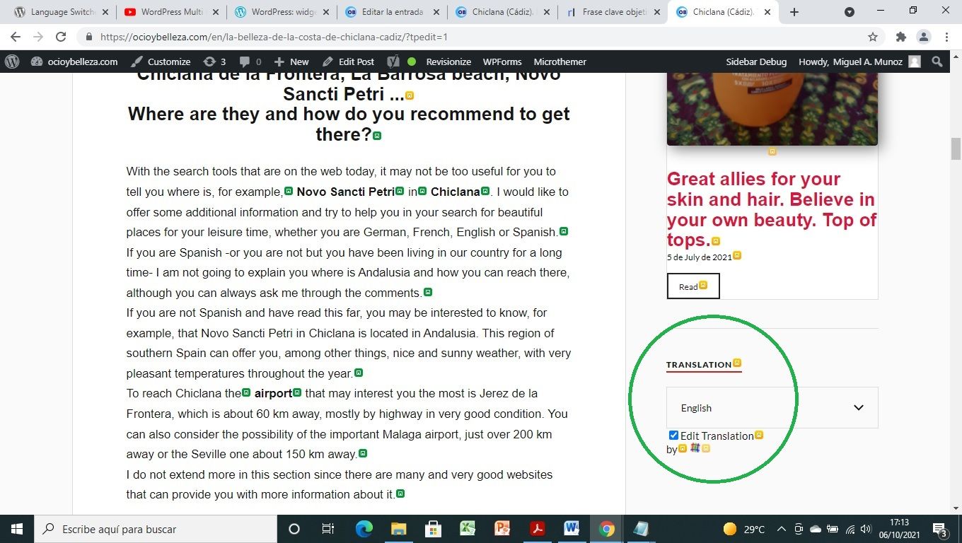

En las entradas o posts no tengo problema, usando para la traducción el widget de la barra lateral correspondiente (ver en verde la captura de pantalla siguiente).
transposh sidebar 1

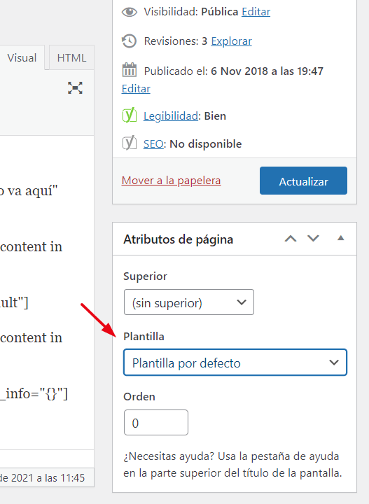

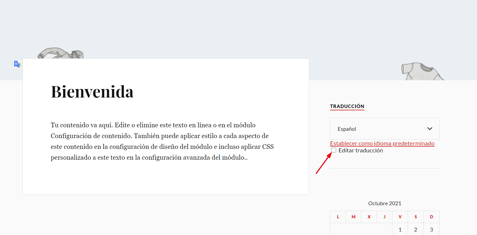

De acuerdo al tema que usas el cual puedo ver es lovecraft debes configurar la página con una plantilla por defecto
Screenshot (74)

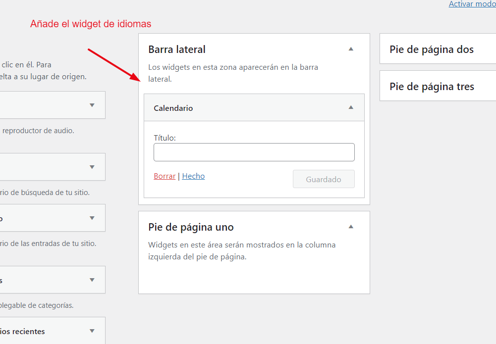

Luego debes acceder a tu apartado Widgets -> Apariencia y en la barra lateral que tengas configurada para la pagina de inicio añadir el widget del idioma
Screenshot (75)

En este caso es posible que el plugin no permita personalizar traducciones de contenido para páginas solo para entradas, sin embargo estoy realizando una prueba con el tema Lovecraft y veo que si permite realizar las correcciones de traducciones.
Primero debes activar la opción de traducir y el mismo te muestra las opciones disponibles
Screenshot (91)
Screenshot (92)
Respondido : 07/10/2021 6:51 pm

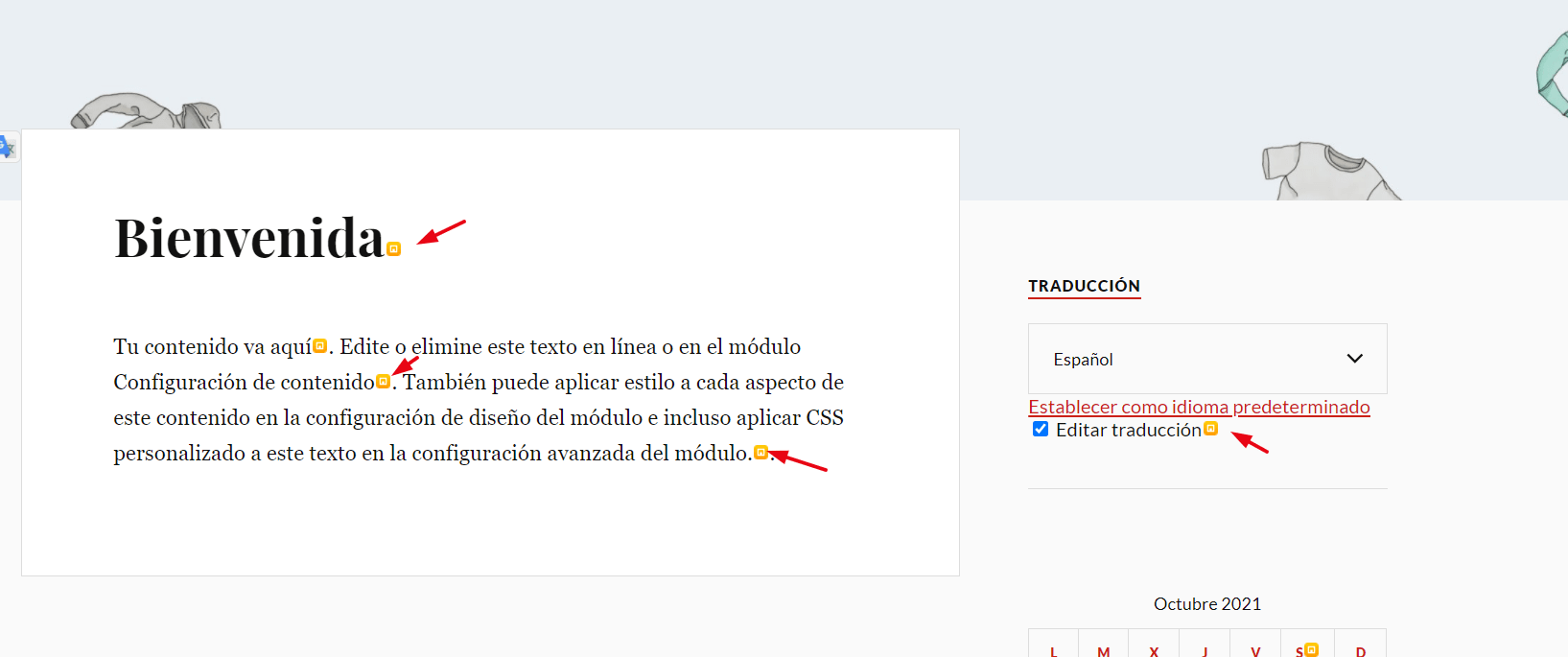

Primero debes seleccionar en el widget el idioma que quieras añadir luego veras que se activa la opción de editar traducción, alli marcas una casilla que indica editar traducción con eso se activaran las opciones con los iconos amarillos que permiten realizar las traducciones.
Envíanos una captura de lo que estas haciendo para que podamos ver en que paso del proceso te estas equivocando.

"Primero debes seleccionar en el widget el idioma que quieras añadir luego veras que se activa la opción de editar traducción, allí marcas una casilla que indica editar traducción con eso se activaran las opciones con los iconos amarillos que permiten realizar las traducciones".
---> Sí. Lo sé. Pero me está funcionando sólo en las entradas. En las páginas estáticas no. Cuando marco la casilla no se activan las opciones de los iconos amarillos.

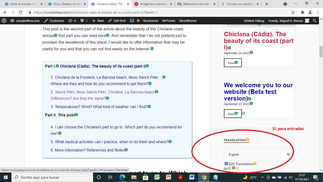

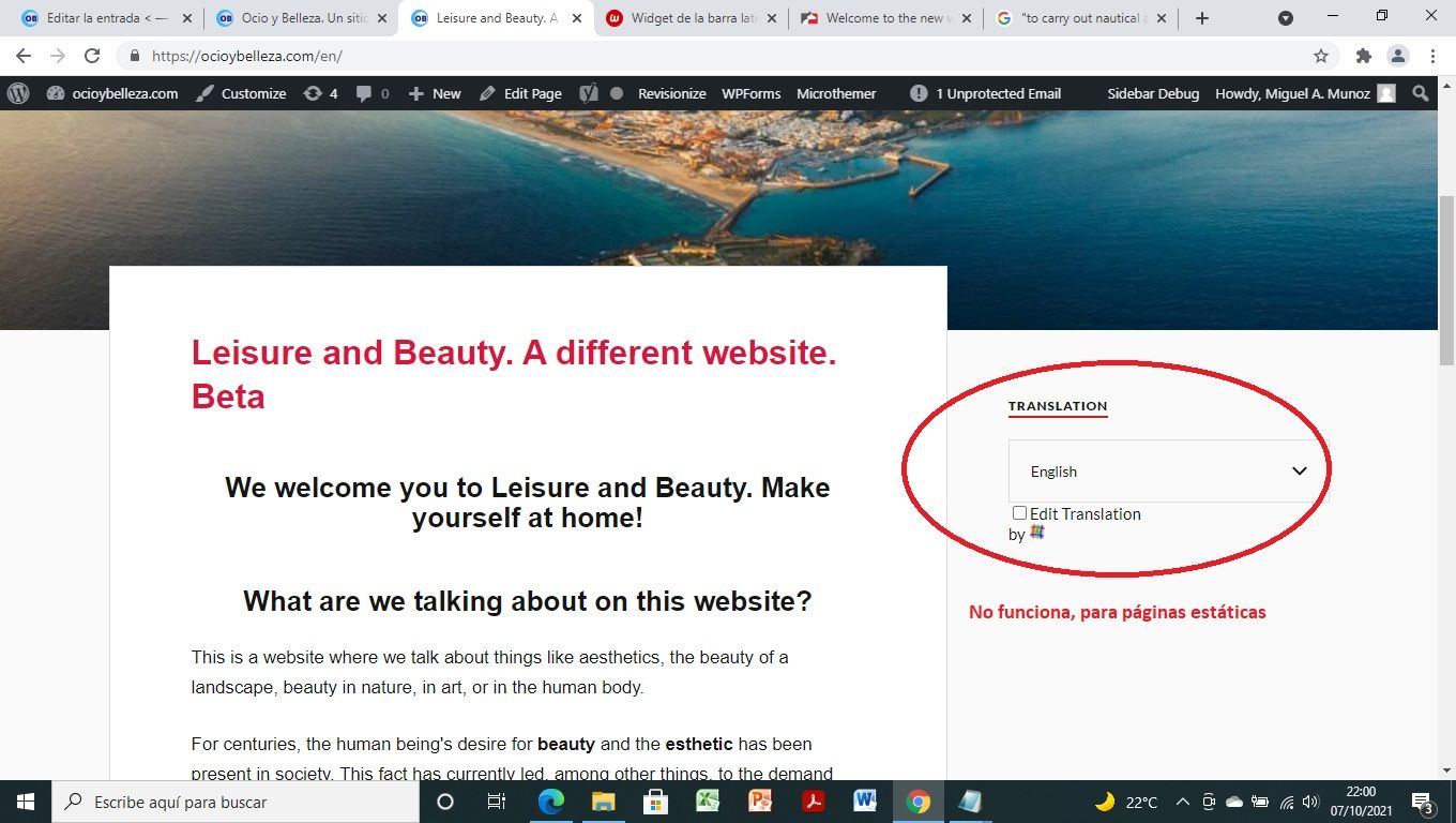

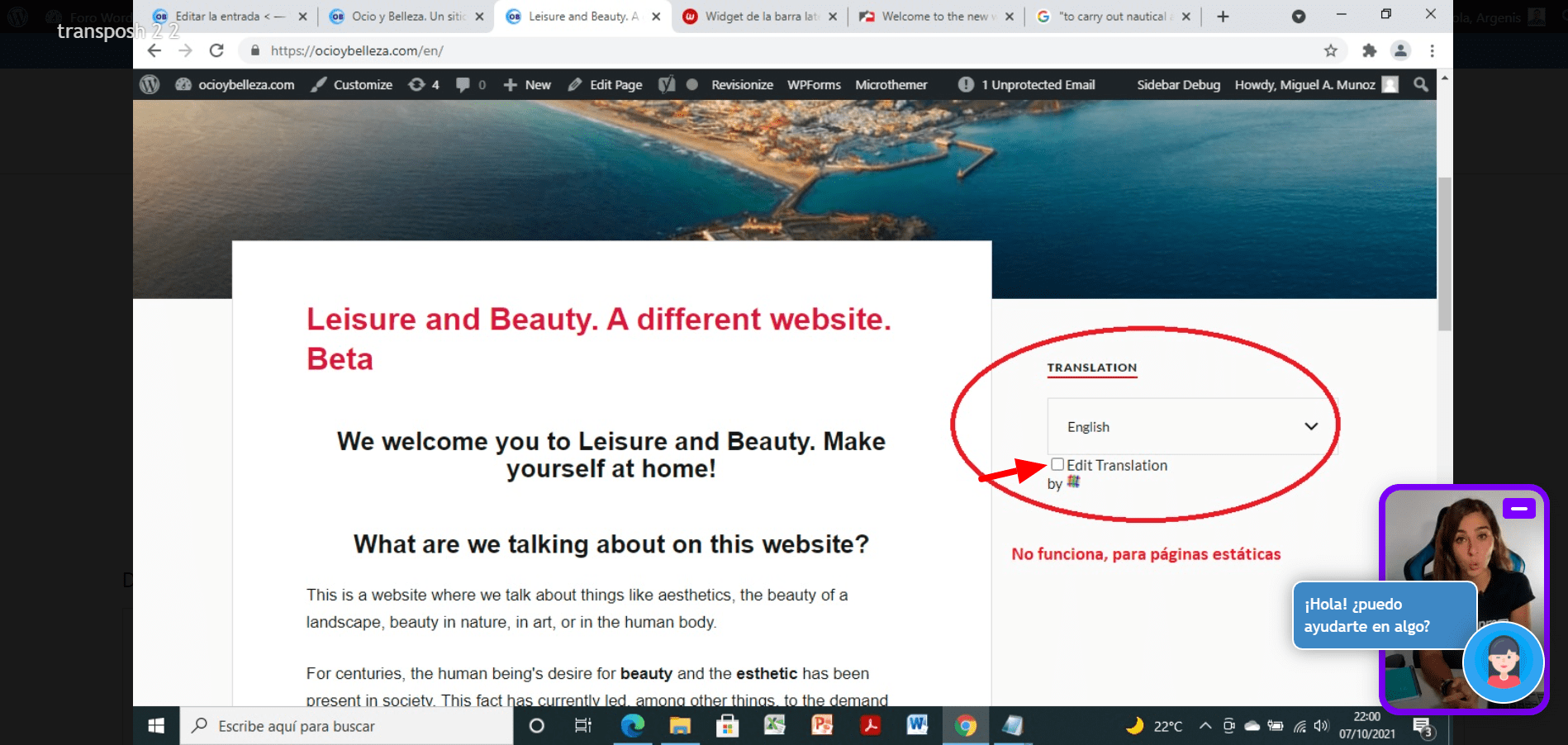

Adjunto dos capturas. La primera es de una entrada y la segunda es de una página estática (la "home" concretamente).
transposh 2 1
transposh 2 2
Respondido : 07/10/2021 8:05 pm

Te recuerdo debes dar click en la casilla, en al captura que nos envias no la estas marcando:
Respondido : 07/10/2021 8:31 pm

Sé que hay que hacer click en la casilla, pero cuando lo hago en páginas estáticas se autodesmarca sóla y no llegan a aparecer los iconos amarillos. Esto no pasa en las entradas, donde todo funciona perfectamente. El problema es en las páginas estáticas.
Respondido : 07/10/2021 9:05 pm
