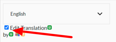

Buenas tardes.
Estoy usando el plugin Transposh para la traducción de mi sitio web.
En las entradas o posts no tengo problema, usando para la traducción el widget de la barra lateral correspondiente (ver en verde la captura de pantalla siguiente).
transposh sidebar 1
En cambio tengo páginas estáticas con plantilla de página de ancho completo (por ejemplo, la página Home). En estas páginas estáticas no aparece el widget en la barra lateral ya que ésta no existe, con lo cual no sé como editar las traducciones.
transposh sidebar 2

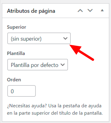

Este ajuste es por que no puedes crearle una subpagina que no está creada, es decir crea una pagina que se llame en, una vez creada la asignas como padre a la de pagina de prueba para que sea /en/pagina de prueba

El caso es que al existir el slug "en" es imposible remplazarlo al crear una pagina con ese mismo termino, toca colocarle otro y como bien dices seguramente ya Transposh  lo esta ocupando.
Si quieres trabajar modificando las URL haciendo una subpagina de otra deberás seguir las recomendaciones de Argenis pero con otro termino

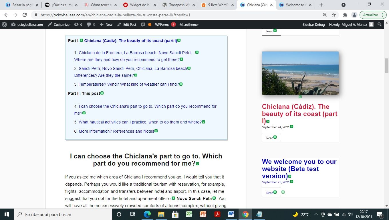

Pues no sé. Me parece raro que un plugin de traducción, como en este caso Transposh, funcione perfectamente para todas las entradas y para todas las páginas estáticas, menos para una página estática en concreto, justamente la que corresponde a la página de inicio.
[1] Aspecto de EDICIÓN MANUAL de una traducción automática para una entrada (todo funciona correctamente, apareciendo los iconos verdes/amarillos).
https://ocioybelleza.com/en/chiclana-cadiz-la-belleza-de-su-costa-parte-ii/
transposh 3 1

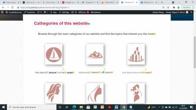

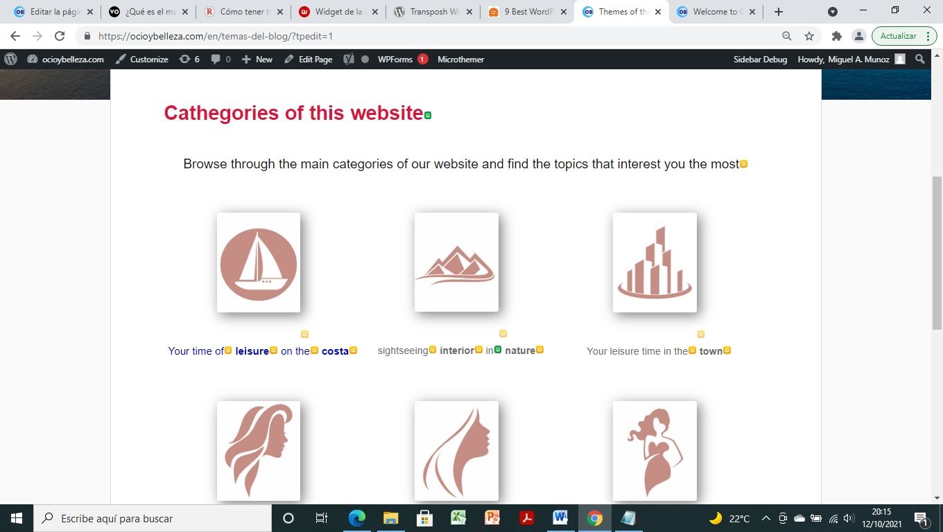

[2] Aspecto de edición manual de una traducción automática para una página estática (también todo funciona correctamente, excepto [3], ver más abajo):
https://ocioybelleza.com/en/temas-del-blog/
transposh 3 2

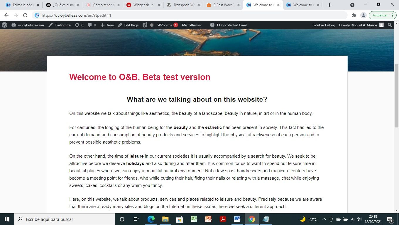

[3] Aspecto de intento de edición manual de una traducción automática para la página correspondiente a la "home" de mi sitio web (aquí no logro que aparezcan los citados iconos)
transposh 3 3
No sé si este problema podría estar relacionado con que en Apariencia ---> Personalizar ---> Ajustes de la Página de Inicio tengo configurado que mi página de inicio
sea la página estática
https://ocioybelleza.com/pagina-de-inicio
Además he probado a usar Polylang, desinstalando previamente Transposh, y me desconfigura mi plantilla Lovecraft, supongo que por un problema de incompatibilidad Lovecraft/Polylang.
Lo cierto es que estoy atascado aquí.
