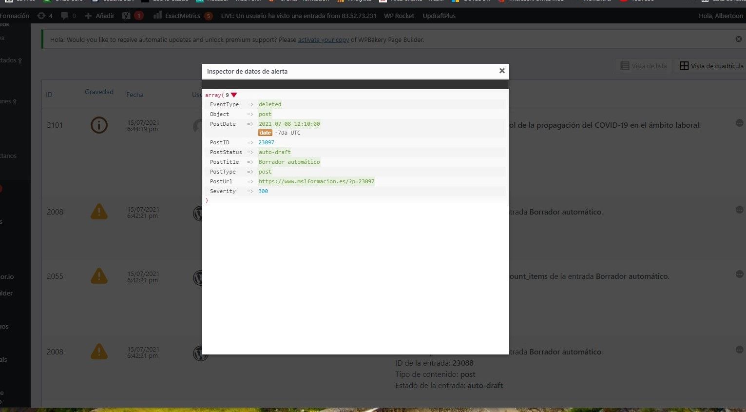

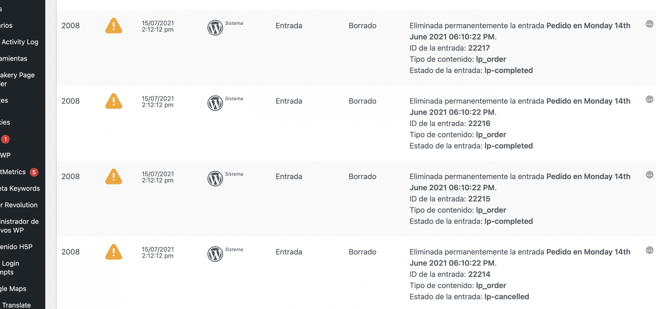

esta mañana me encontré con muchos pedidos borrados, según un colega vuestro que ha revisado los archivos , ha sido cosa de WooCommerce :
"He estado revisando lo que nos indicas y según la captura, esas entradas están eliminadas automáticamente por el propio WooCommerce
No obstante, veo que a la hora que se indica en la captura de pantalla no hay ningún tipo de actividad en la web relativa a WooCommerce
Por otro lado, compruebo que tienes el plugin actualmente desactivado."
¿como  puedo recuperar esos pedidos? ¿existe alguna manera?
muchas gracias por vuestra ayuda.
un saludo.

Estoy intentado poner una copia de ayer, al ponerla me vuelven a salir todos los pedidos, pero al rato vuelven a ser eliminador, ya no se que hacer mas.
borrado datos

Respuestas: 86
estoy usando WP activity Log
