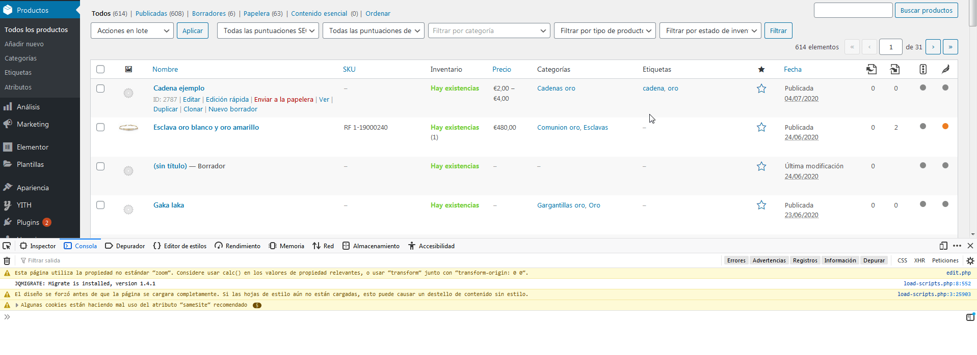

Entiendo que esto te sucede en la administración de tu sitio web, es posible que se esten generando errores javascript, estando en el listado de productos y tratando de establecer un producto a destacado, revisa si aparecen mensajes de error en el tab consola del Inspector de Código de tu navegador
Para abrir el inspector de código:
  • En Mac y Linux: Cmd + Opción + i
  • En Windows : Ctrl + Shift + i
Puedes enviarnos una captura de pantalla, también envía la url del sitio al que haces referencia.

Hola, gracias por responder.
En la consola javascript aparecen advertencias, no errores como tal. Me llama la atención que al pulsar sobre la estrella del listado hace un submit y no sé si debería hacer la modificación por ajax.
Esta es la url del listado: https://joyeriabastanchury.com/wp-admin/edit.php?post_type=product
imagen
Gracias. Un saludo.

En principio no vemos nada que pueda estar afectando lo que comentas.
Tienes actualizado WordPress y WooCommerce y no hay problemas de recursos.
El aviso de la consola no es ningún error y no tiene por que afectar .

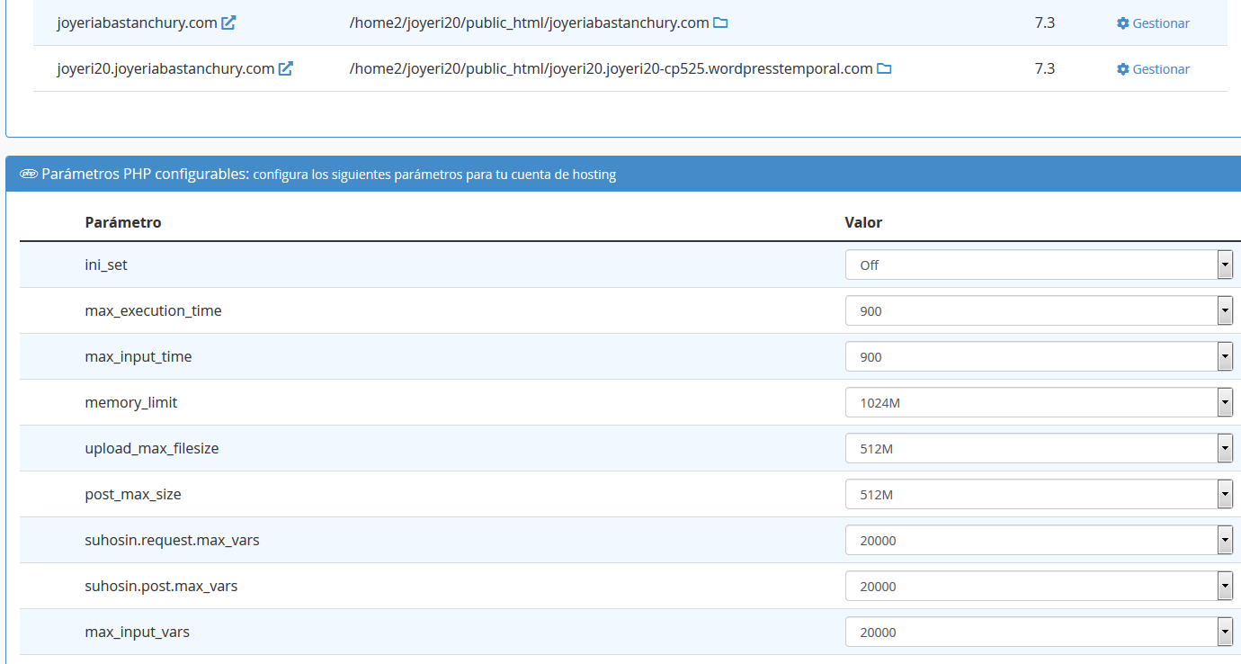

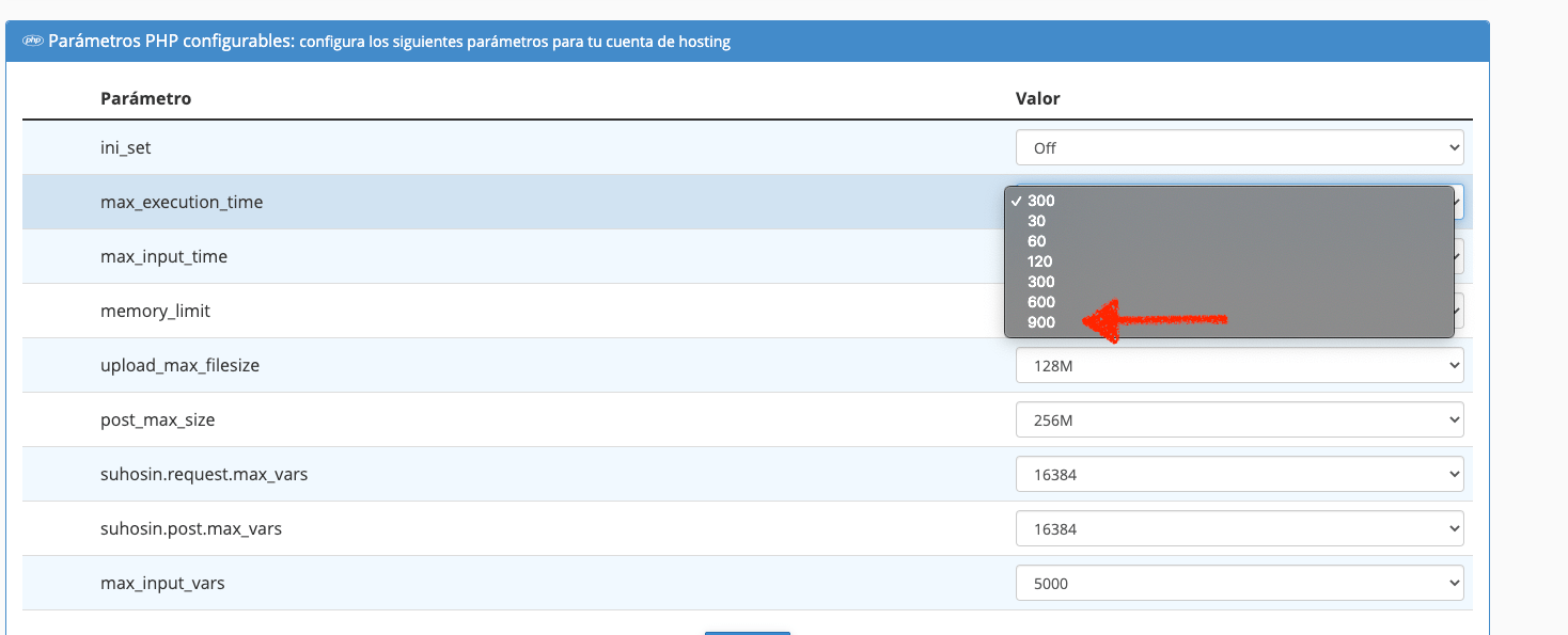

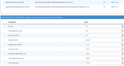

.- Al mismo tiempo en la tabla Parámetros PHP seleccionan los valores máximos de todos los desplegables:
Captura de pantalla 2020 07 06 a las 10.38.58
Revisa si con esos pasos mejora y puedes seleccionar los productos destacados.

Hola, gracias por su respuesta.
He realizado los cambios que me comentan y sigue igual. ¿Puede ser que haya eliminado la categoria "Destacados"? Actualmente no existe una categoría "Destacados" como tal.
