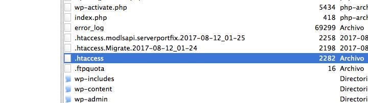

Por algún motivo que desconozco tengo varios archivos .htaccess en el servidor. (¿sabríais indicarme si puedo deshacerme de los dos primeros?).
He puesto el contenido del htaccess en este archivo para que podáis verlo:

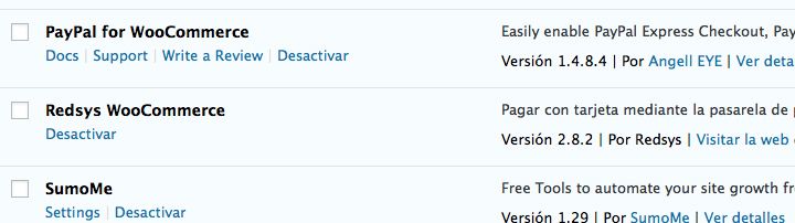

2- Módulo redsys: creo que tengo el último; pero quizás hay alguno nuevo, o uno modificado por webempresa más reciente (recuerdo haber instalado el módulo que se me indicó desde aquí).
Versión 2.8.2

Hola helena.
Si, solo deja el .htaccess

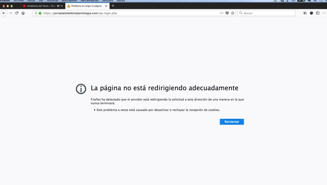

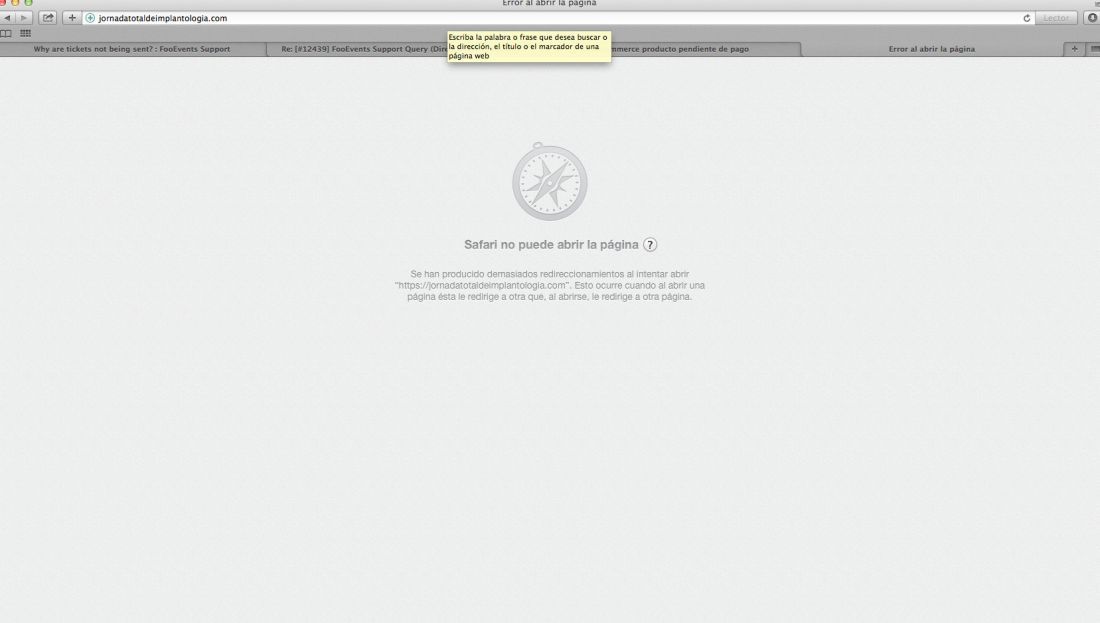

Hola nuevamente chicos. Lo he vuelto a comprobar, y efectivamente no funciona. He probado a subir el código a la parte superior y la web se bloquea.
Aquí el código íntegro del htacces (en formato rtf)
https://jornadatotaldeimplantologia.com/insert_webempresa.rtf
y aquí dos capturas de pantalla, una de safari y otra de firefox :S
Me queda muchísimo que aprender. Gracias!

Si colocas el código al final de todo el archivo te sucede lo mismo?
Tienes algún plugin de seguridad?, veo que por ejemplo hay código creado por algún plugin en tu .htaccess
