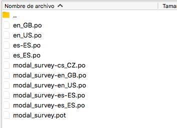

He seguido los pasos indicados en este manual: http://modalsurvey.pantherius.com/documentation/#line2 apartado location, he creado varios ficheros de idiomas (a pesar de ser en_GB o el que sea, todos ellos tienen las cadenas en español) y no funcionan. Adjunto captura: modal-survey-ftp.png

El plugin Modal survey lo que hace es generar unos ficheros de idioma con extensión .po
Nosotros copiamos ese .po y lo renombramos a: modal_survey-es_ES.po
Pensábamos que con ello era suficiente, pero no y es ahí donde interviene el plugin loco translator.
Este último plugin lee el .po y te permite realizar traducciones, al guardar compila un nuevo archivo con extensión .mo y esta si que es reconocida por el sistema.
