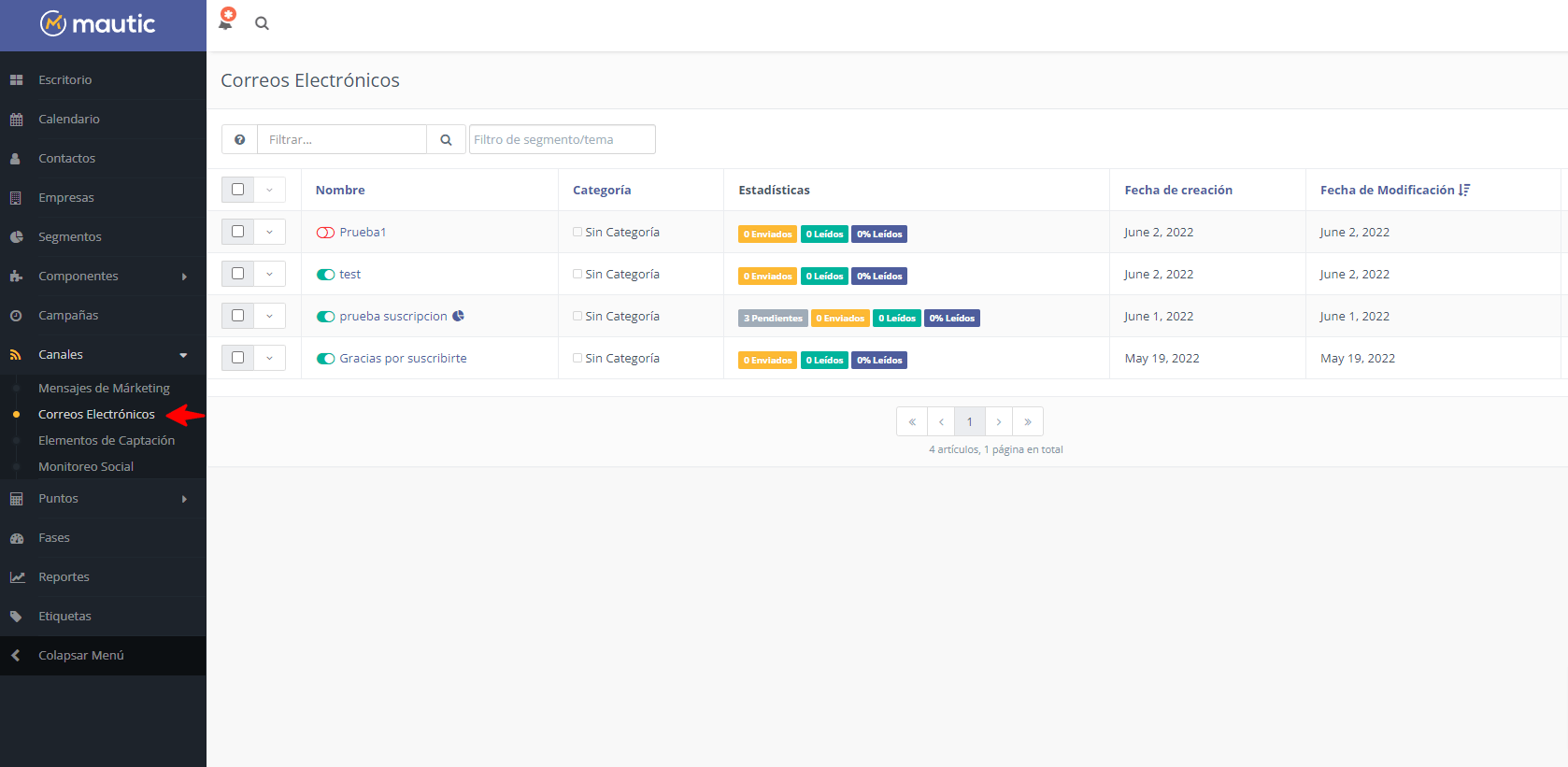

Hola Diego.

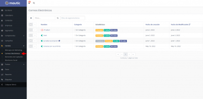

En la opción Correos electrónicos puedes asociarle un segmento:
Captura de Pantalla 2022 07 19 a las 12.56.38

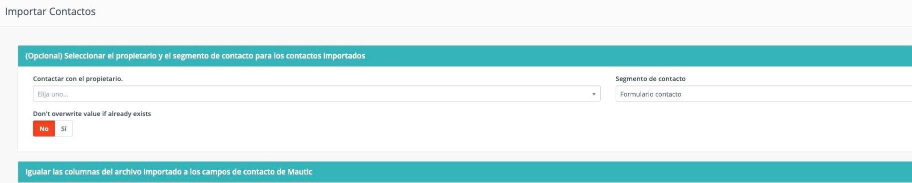

Hola Diego.
Cuando importas un archivo CSV con los usuarios puedes asignarlo a un segmento que tengas creado:
screenshot mtc29023eu cp7078.hostingmautic.com 2022.07.19 13 38 54

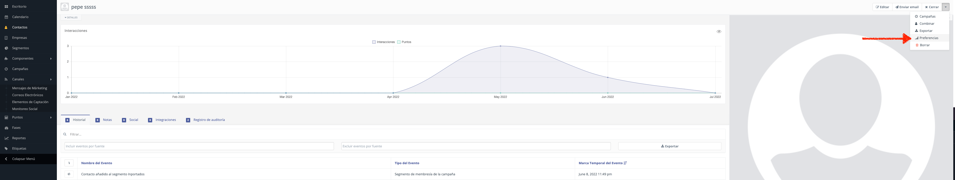

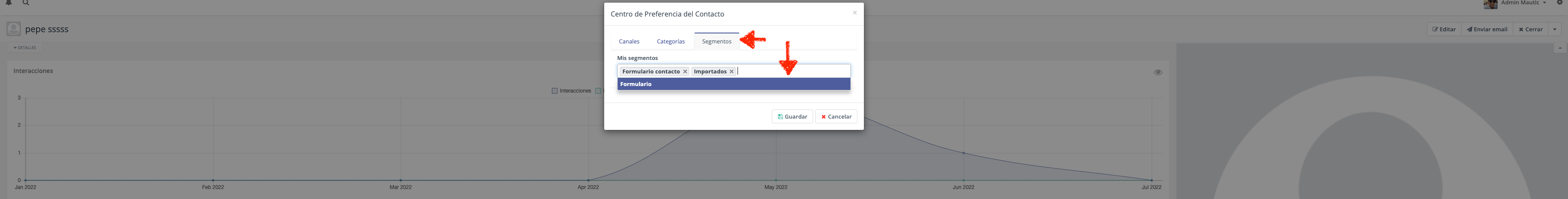

Tambien puedes asignar un usuario a un segmento:
.- Selecciona el usuario que quieres añadir a un segmento.
.- Selecciona Preferencias:
Captura de Pantalla 2022 07 19 a las 13.41.36
.- En la Pestaña " Segmentos " puedes asignarle un segmento que tengas creado:
Captura de Pantalla 2022 07 19 a las 13.43.16

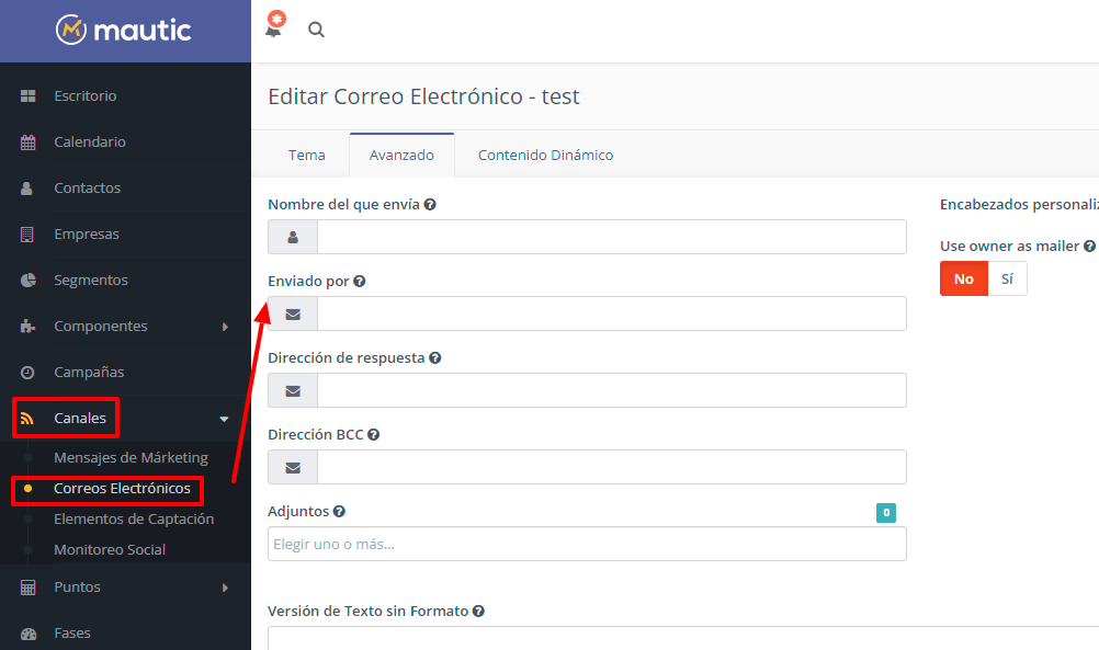

Hola Pepe, tengo claro lo de los segmentos, ... pero a mi me dijeron en webempresa que podría tener distintas bases de datos ( segmentos ) porque tengo varios dominios afectados ( distintos negocios ).... ¿puedo desde una única cuenta de Mautic mandar correos electrónicos desde diferentes mails? ( dependiendo de la campaña y del negocio)...

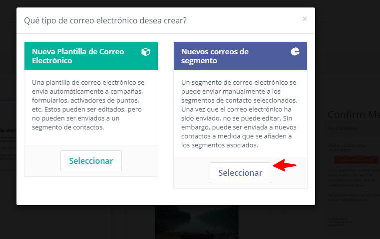

Hola Diego,

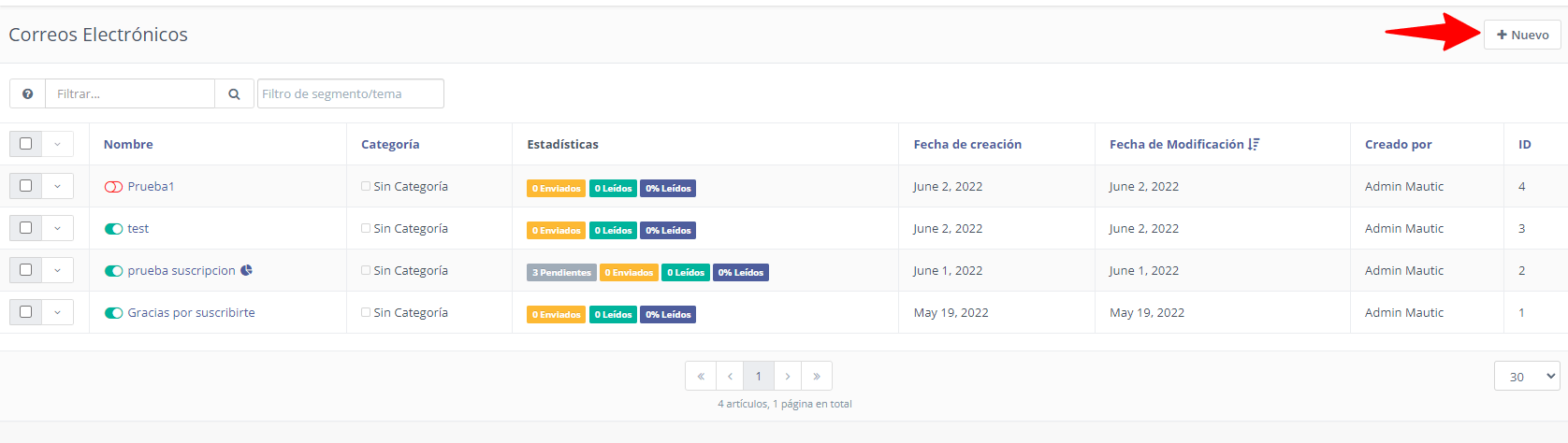

Es posible configurar el destinatario del correo electrónico para este segmento desde las opciones de configuración del correo electrónico, para ello lo primero es acceder a Canales > Correos electrónicos, una vez acceder a esta opción verás un listado completo del los correos ya creados.
Si vas a crear un nuevo correo debes pulsar en "nuevo" y configurar la plantilla y contenido que tendrá tu correo electrónico

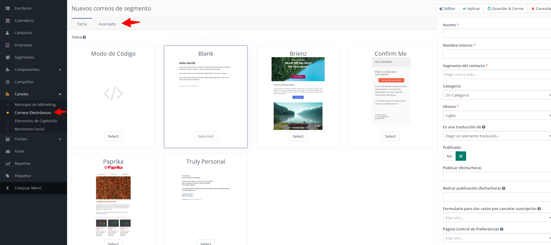

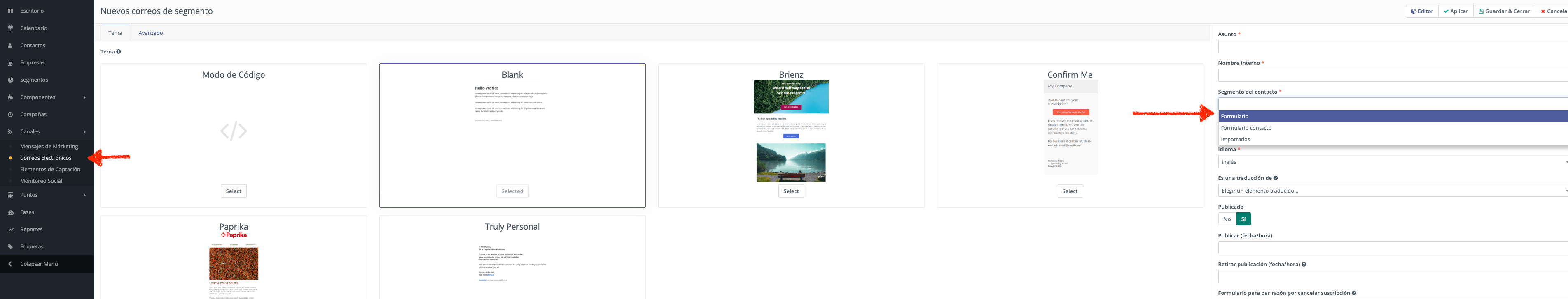

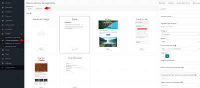

Dentro de las opciones selecciona el tipo de correo electrónico que deseas crear, por ejemplo Nuevo correo de segmento
Una vez estás creando el email debes acceder a Avanzado y configurar el correo electrónico de origen, de no configurar esto Mautic tomará el correo electrónico principal como el remitente.
image (3)
Puedes revisar más información sobre como crear y personalizar emails en Mautic en la siguiente guía -> https://www.webempresa.com/guias-mautic/como-personalizar-emails-en-mautic.html
De igual forma puedes darle un vistazo al curso gratuito que tenemos disponible donde mencionan todas las configuraciones principales de Mautic -> https://www.webempresa.com/university/curso-mautic-gratis/
