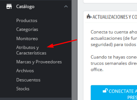

Entiendo que lo que deseas es añadirle es una atributo adicional para que cuando lo seleccionen en tu producto se sume este precio, en este caso puedes intentar añadirlo en el apartado Catalogo -> Atributos y Características
Screenshot

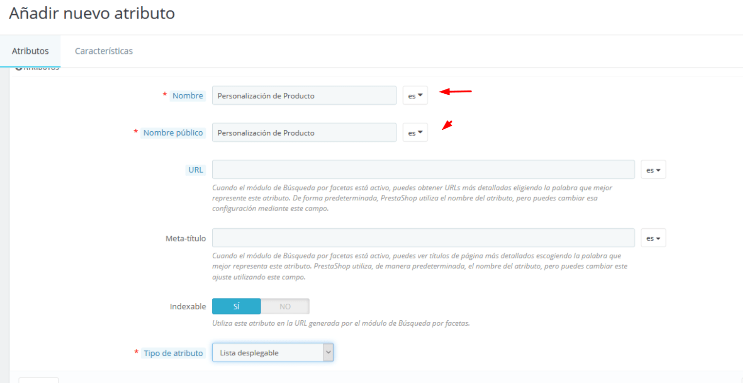

Dentro de este puedes añadir el atributo deseado, por ejemplo, "personalización de producto"
Screenshot

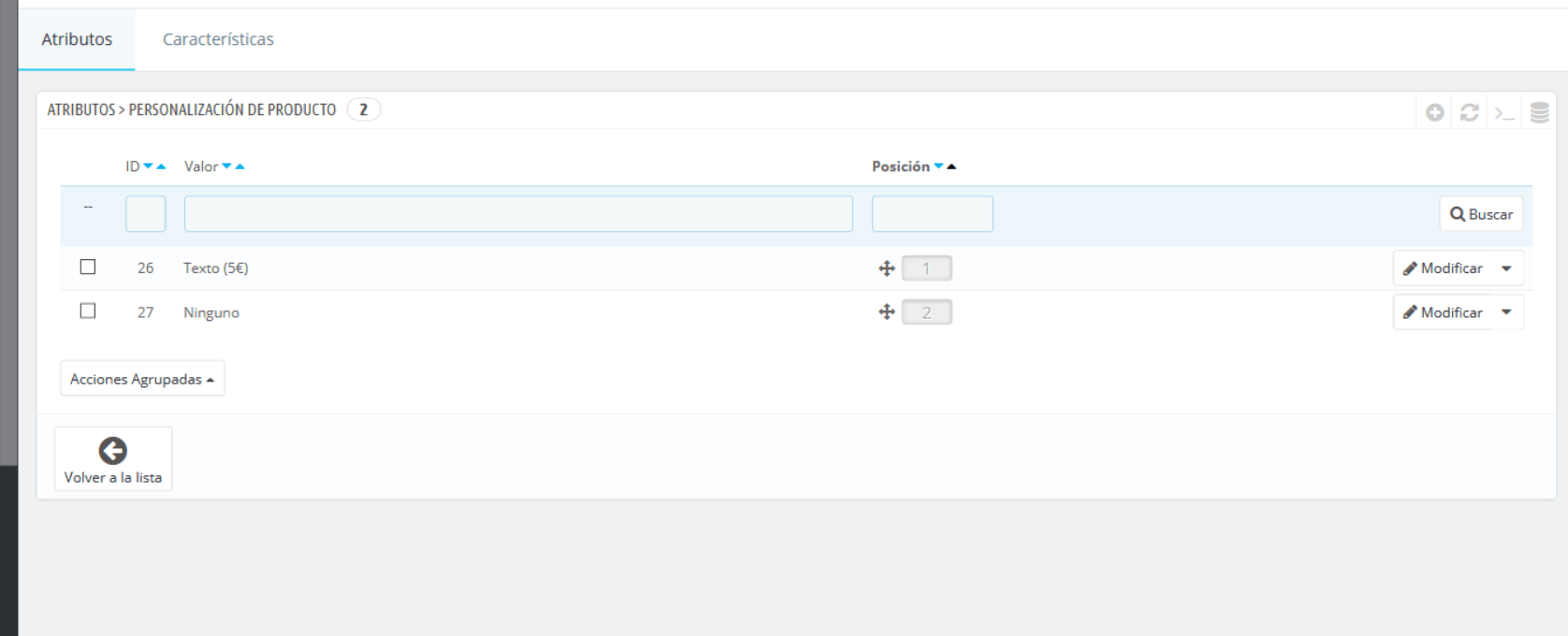

Luego dentro de este nuevo atributo añade un valor por ejemplo "Texto (5€)" y otro con Ninguno, esto es para que el cliente pueda decidir si añadir o no esta opción con el valor extra
Screenshot

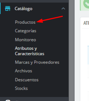

Una vez tienes configurado los atributos y su valor ingresa en el Apartado Catalogo -> Productos
Screenshot

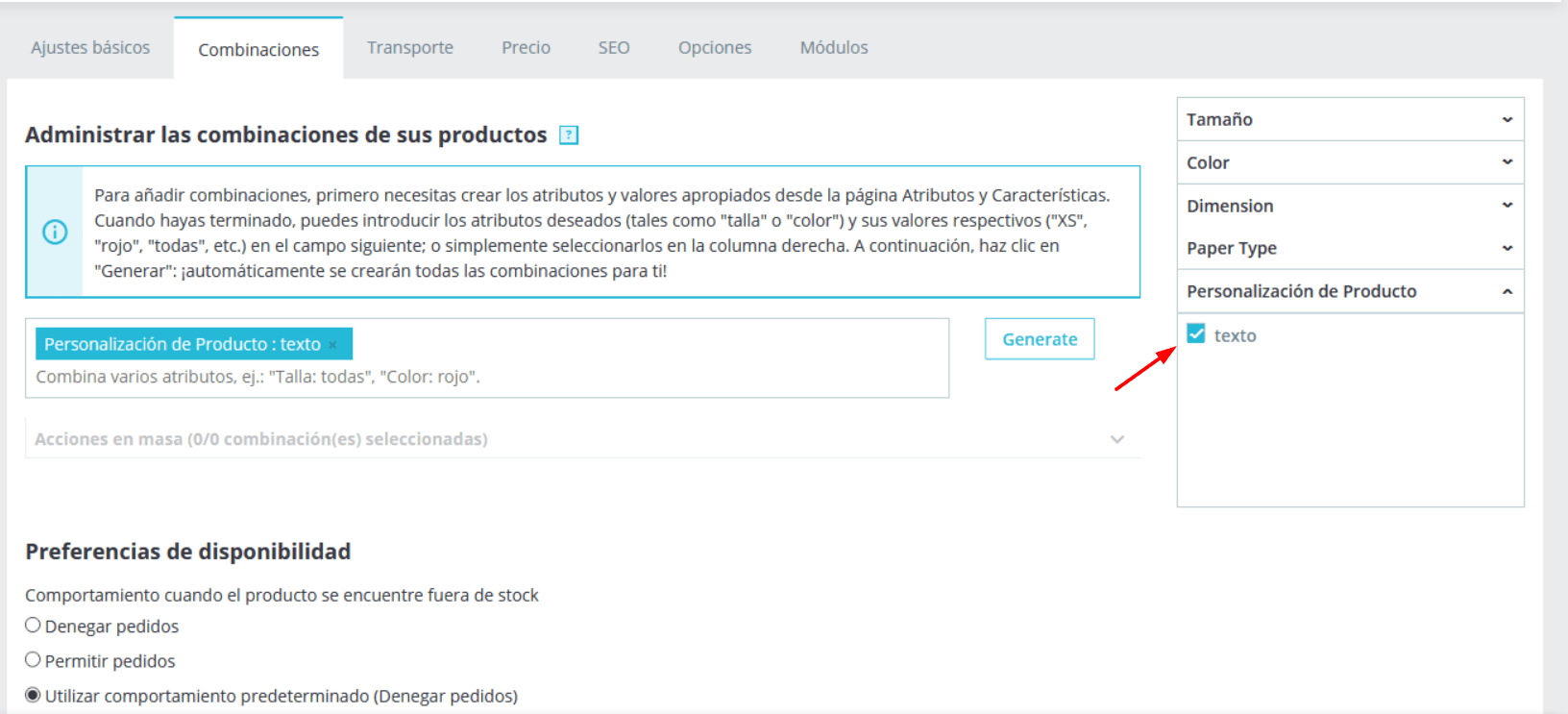

Dentro de todos tus productos selecciona el producto al que deseas añadirle esta nueva característica y editalo, debes seleccionarlo como un producto con combinaciones y configurar los atributos que haz generado
Screenshot

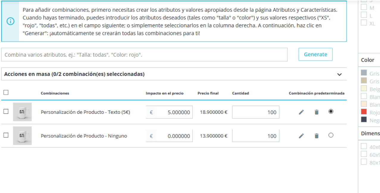

Una vez lo generas debes añadir el impacto en el precio que tendrá este nuevo valor que agregaste, en tu caso seria 5€ para texto y ningún impacto para el atributo ninguno
Screenshot

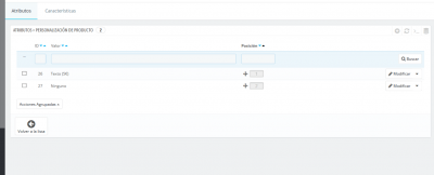

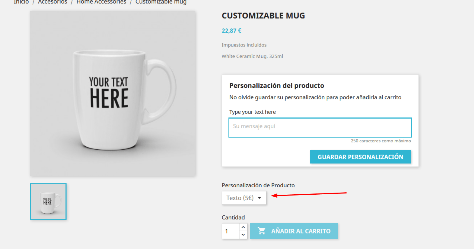

Guarda los cambios y verifica si se añadió el nuevo atributo a tu producto, debe quedar por ejemplo
Screenshot
Comprueba esto y nos comentas si funciona para lo que necesitas añdir
