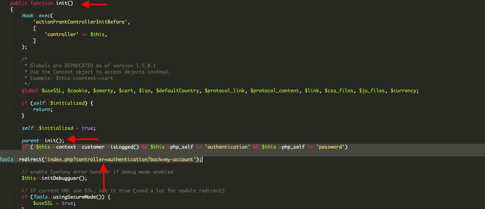

.- Accede a public_html -> Carpeta de la instalación -> classes -> controller y edita el archivo FrontController.php
.- Sobre la línea 260 verás la siguiente función public function init()
.- Justo al final de esa función, sobre la línea 283 vers lo siguiente " parent::init(); "
.- Debajo de ese código añade lo siguiente:
if (!$this->context->customer->isLogged() && $this->php_self != 'authentication' && $this->php_self != 'password')
Tools::redirect('index.php?controller=authentication?back=my-account');
screenshot cp7182.webempresa.eu 2443 2023.11.15 17 42 46
Este código lo que hace es que siempre que un usuario intente acceder a tu dominio será redirigido a la página de Login y si no tiene acceso no podrá verla, con eso no hace falta que protejas el directorio con el archivo htaccess

@pepesoler Hola Pepe, perdona que no te haya dicho nada sobre esto todavía. He probado a poner el código que me dices en el archivo FrontController.php, y funciona. Lo único que la web se sigue viendo, y no quiero que se vea. Te resumo rápido lo que necesito: Es una web que ha dejado de existir y no quiero que la pueda ver nadie (ni si quiera que se vean los menús ni nada),  y que se vaya desapareciendo de google.
Pero a la vez, me gustaría poder consultarla de vez en cuando porque tengo información que me viene bien. Sabes algún método, que no sea el de modificar el htaccess que ya hemos visto que no funciona? Gracias!
