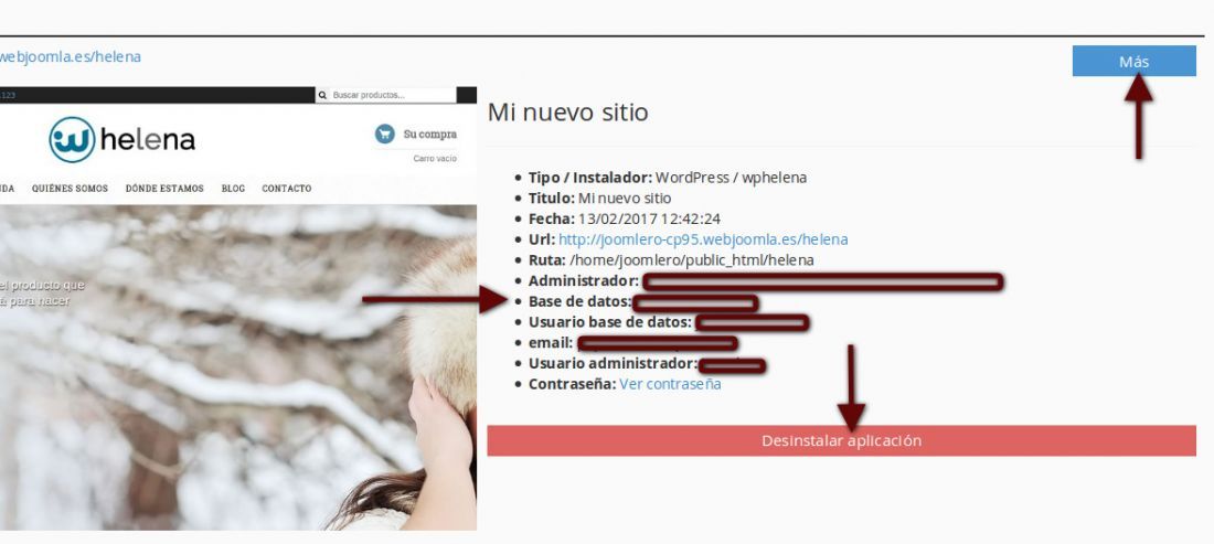

Adicionalmente te contesto a desinstalar prestashop que sobra y base de datos.
Si es un pack que instalaste:
.- Accede a tu cuenta de cPanel -> Packs Webempresa
.- Despliega el pack que quieras desinstalar
.- Revisa los datos y tomate nota del nombre de la base de datos
.- Selecciona Desinstalar aplicación
.- Accede a Bases de datos -> Bases de datos MySQL
.- Elimina la base de datos de la instalación que eliminamos antes ( el nombre de la base de datos es la que te tomaste nota en el anterior paso )
Con estos pasos tendrás la aplicación eliminada.
