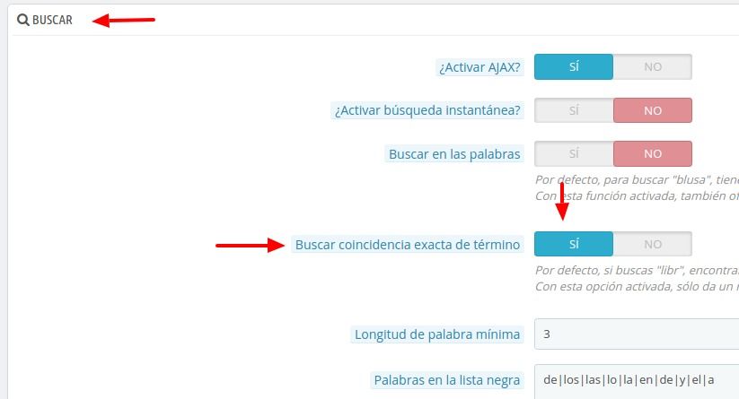

Hola Jesús.
En Preferencias -> Buscar el bloque " BUSCAR " tienes la opción " Buscar coincidencia exacta de término ", deja seleccionado en " SI "
También puedes cambiar la Longitud de palabra mínima que tienes en mismo bloque y cambiarla por 1
Espero que esta información te sirva para lo que buscas, de no ser así indícalo para que te pueda seguir ayudando.

Hola Pepe,
He hecho ambos cambios pero me siguen saliendo resultados que no deberían.

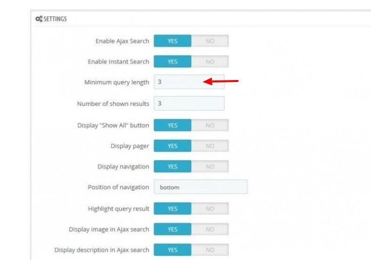

Hola Jesus.
Ok, al ser modulo independiente las opciones las tienes que tener dentro del modulo.
En la captura del modulo tampoco es que vea mucho para poder configurar lo único puedes probar a cambiar el valor de Minimum query por ejemplo a " 1 "
Al ser un modulo de pago no lo podemos probar y poca información mas te podemos dar, si ves que sigues con los problemas lo mejor es que lo consultes con los desarrolladores que te pueden informar mejor ya que lo conocen.
Según veo tiene soporte en español -> https://www.allpresta.com/en/tm-search-module-213.html#
