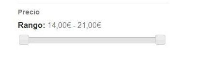

Estoy tratando de poner una búsqueda por rango de precio, he visto vuestro tutorial pero no consigo que aparezcan en la tienda, he intentado colocarlo entre el modulo de categorías y el de facebook en la columna izquierda pero no hay forma... ¿qué hago mal? El módulo creo que le configurado bien...
Muchas gracias.
Respondido : 01/12/2016 2:20 am
Tendrias que revisar capturas de configuración, entiendo que el vídeo tutorial que haz revisado es el del articulo: https://www.webempresa.com/blog/bloque-de-navegacion-por-facetas-de-prestashop.html
Respondido : 01/12/2016 2:55 am
Respuestas: 349
Si, eso, he seleccionado todas las categorias, luego he desactivado todos los filtros menos el de precio... estado del filtro "Deslizador y Sin Límite y he reconstruido indice de precios y lo de configuración, lo he dejado como estaba...

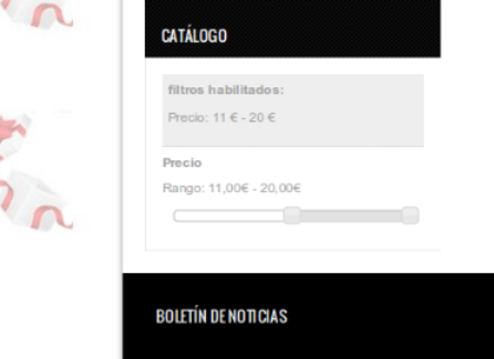

Si, eso era lo que quería, pero en la página principal, entre el bloque de categorías y el de información, que se viera bien... pero ahora veo que solo se ven entrando en las categorías y aparece un bloque negro que pone catalogo que yo no veo que tenga activado pero aparece...
¿como lo soluciono? Muchas gracias.
Respondido : 01/12/2016 11:29 am
Respuestas: 42281
Hola Mª Isabel.
No tiene sentido que el módulo de navegación por facetas se muestra en la página de inicio. Me explico: este módulo está pensado para filtrar de forma dinámica (sin recargar la página) los productos de una determinada categoría que se estén mostrando en ese momento.
Es decir, en la parte derecha se muestra un listado de productos y al aplicar algún filtro en el módulo de navegación por facetas, ese filtro se aplicará sobre los productos que se estén mostrando, dejando solo los productos que cumplan con los criterios de filtro aplicados.
En la página de inicio no se muestran listados de productos. Sí que se pueden ver productos en módulos como el de productos destacados o novedades de la tienda, pero estos se cargan dentro de módulos, por lo que no interactúan con el módulo de navegación por facetas.
