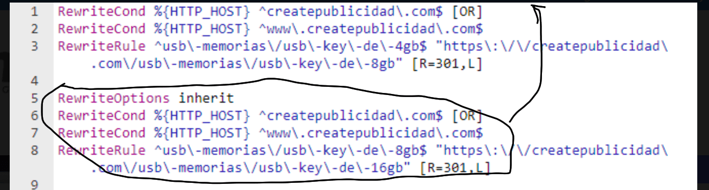

Buenos días ayer hice la consulta para poder hacer cambio de nombre de los productos sin generar error 404 Estoy empezando hacer el cambio y tengo un problema con un cambio que hice del USB de 4 a 8 y de 8 a 16 Tanto de 4 y 8gb redirigen al de 16 GB, adjunto imagen gracias

En la imagen que envías no veo cambios, tendrías que mover el código que hace la redirección a 16GB primero

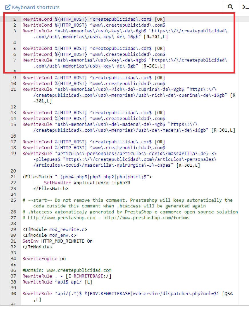

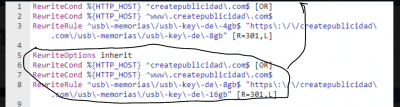

El de 8 a 16 GB lo subo a primera fila como adjunto la imagen?
Respondido : 13/08/2020 5:33 pm
Abre el archivo .htaccess y edítalo, simplemente sería mover el código, el código que hace la redirección de 8GB a 16GB debería ser el primero que se ejecute
mover código

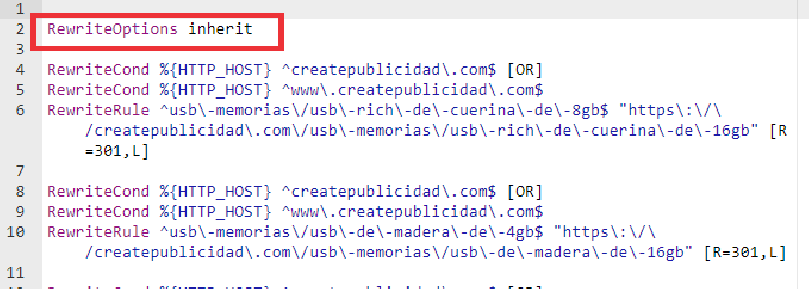

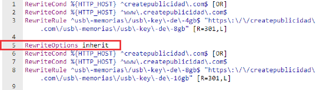

Hola jhon miestras editaba me salio esto RewriteOptions inherit no se por que salio es normal? o tengo que eliminarlo? adjunto imagen
Ahora cuando deseo agregar como hago tengo que eliminar RewriteOptions inherit? o encima de eso agrego? y no se por que salio eso a que se debe? gracias
Respondido : 13/08/2020 6:03 pm
Puedes eliminar esa línea
Lo que indica que herede reglas del .htaccess de la carpeta padre, pero en tu caso entiendo que no aplica.

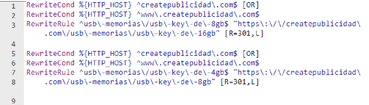

Hola Jhon ya hice el cambio pero sigue saliendo el mismo problema que el de 8GB sigue redirigiendo al 16 GB ?

Supongo que quieres decir que aún el de 4GB redirecciona al de 16
Tal como lo planteas entiendo que quieres que los de 4GB redireccionen a 8GB y los de 8GB a 16GB
El problema es la url de 8GB, porque es la misma y hace doble redirección cuando entras desde 4GB.
Respondido : 13/08/2020 8:45 pm
Respuestas: 144
Respondido por: @jmarreros
Exacto ese es el problema como puedo hacer para poder solucionar ese problema?
Por que en si son 20 Memorias USB que tengo que hacer el mismo cambio pasar de 4 a 8 y de 8 a 16GB necesito ayuda x favor no se como puedo hacer gracias
Respondido : 13/08/2020 8:58 pm
Bulmaro
Respuestas: 4369
@create_peruhotmail-com
El problema precisamente se encuentra entre esas 2 reglas, ya que siempre te va a redirigir a la de 16 GB, veamos...
A -> B, la url A debe redirigirte a la B
B -> C, la url B te redirige a la C
¿Consecuencia?
A -> C, la url A termina en la C
Debe haber alguna manera de programar la redirección, sin embargo, esto ya queda fuera del soporte ofrecido por webempresa, ya que se trata de una solución a un requerimiento a la medida, te sugiero contactar con nuestros colaboradores quienes podrán ayudarte de manera eficiente y eficaz -> Red de Colaboradores
