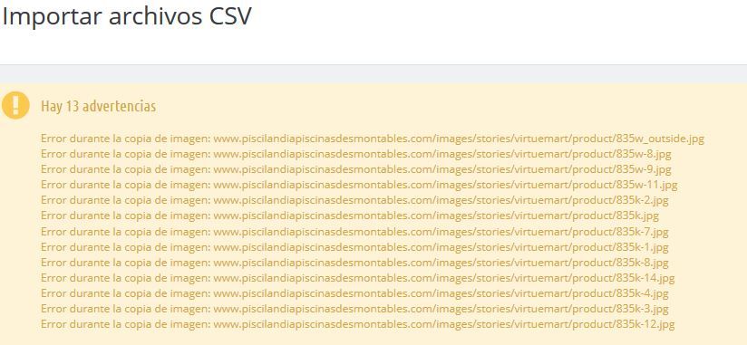

Estamos intentando meter imagenes en el pack prestashop 1.6.1.5, en csv.
Todos los productos los ha cargado sin problema, excepto las imagenes. No las carga y no informa del tipo de error.

Las imagenes que estoy intentando insertar, estan en otra web, otro dominio, en el mismo servidor. La ruta de las imagenes es correcta (copiando la ruta del csv e insertandola en navegador, se ve correctamente la imagen)

En el anterior habia dos columnas, pero una no la cargaba (ignoraba la columna o eliminaba antes de cargar) he probado con las dos.
Acabo de probar también con el ejemplo que me has pasado.
Sigue dando el mismo error.
Es desesperante y absurdo
He probado, haciendo csv de 15 productos. Por si acaso. Y nada. También con una sola imagen por producto, tampoco.
A meter url imagen entre comillas, nada
Cambiado permisos 300 veces. Igual.
No funciona.

Entiendo que lo q falta es poner http:// al principio de cada url?
Si y la codificación del archivo ya que los nombres los tienes con acentos y caracteres especiales.
